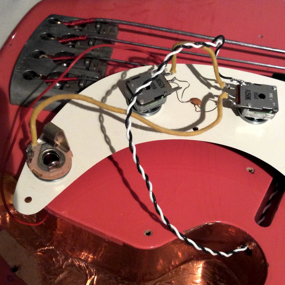

Tach Zusammen,
eigentlich wollte ich nur das Pickguard austauschen und eigentlich dachte ich, beim Dranschrauben der Potis könne man ja nun wirklich nix falsch machen. Aber scheinbar doch. Denn bevor ich alles wieder zugeschraubt hab, hab ich den Bass mal fix angesteckt und siehe da: Brummt wie die Sau :-(
Ich hab nun etwas rumgefummelt hab aber an sich keine Ahnung, woran das liegen kann. Es sind ja noch alle Kabel dran...
Habt ihr einen Tipp? (Falls man das Zeugels auf dem Foto überhaupt ausreichend gut erkennen kann?)
Viele Grüße!
Klakie
Warum hat die Buchse nur ein angelötetes Kabel?
Für mich fehlt da das Kabel zum Ring = Erde ;)
Hmm, danke, aber welches Kabel kann das sein? Es ist ja keines lose? Das Massekabel (ist das rote von der Brücke, nicht?) geht zur Tonblende... Ein weiteres hab ich gerade nicht?
Ich hab den Bass schon eingepackt. Ich bring ihn lieber in die Werkstatt.
Wie? Schon ab resignieren?:D
War das vorherige Pickguard evtl mit einer Kupferfolie beklebt?
And the Winner is lazarus_04. Du hast recht. Entgegen dem neuen, ist auf dem alten Pickguard eine ´ne Kupferfolie drauf. Die war am Body auch um die Ecke geklebt und hat wohl den Massekontakt erledigt. Doof, wo ich das Pickguard noch extra beim selben Bassbauer bestellt hab... *grmpf* Danke für den Tipp!!! :bier:

erdund, immer wieder die erdung. mein neuer hatte das auch: fehlende verbindung zur bridge.
Das schwarze Kabel zum Volumenpoti ist auch Masse. Löte ein Kabel vom Gehäuse Volumenpoti zum Gehäuse Tonblende und weiter zur Klinkenbuchse (freie Lötöse) und alles ist gut... ;)
Kupferfolie darfst du trotzdem kleben und am besten auch per Massekabel verbinden (Pickguard und E-Fach). Dann ist's perfekt...
Die Masse nur durch die Kupferfolie zu verbinden ist nicht der geradeder Königsweg... ;)

könnte es vielleicht sein, dass das alte pickguard in der gergend der elektronik mit einer metallfolie zur masseverbindung ausgestattet war? dann fehlt natürlich jetzt die masseverbindung. also in diesem fall ganz einfach eine (dicke) alufolie auf die unterseite des pickguards kleben...

Tach hui, das hatte lazarus_04 schon richtig vermutet. Aber danke für Deinen Beitrag!
