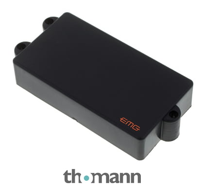

Moinsen.
Eine Frage, da es hier um EMG geht:
Ich habe gerade zum Test bei meinem 5er alte passive Wilkinson Js verbaut. Die PUs sind wirklich gut und passen zum Bass. Das Problem ist die Form und Fräsung der "Vorgänger" .... egal.
Wie genau funktionieren eigentlich die aktiven EMGs, die haben doch letztendlich "nur" einen Preamp integriert, oder? Wie äußert sich das Klanglich? Bass- und Höhenspektrum erweitert sich im Gegensatz zu passiven?
Und:
Kann man den MM-Style von EMG dann noch splitten?
Die zweite Frage hat sich gerade erledigt:
