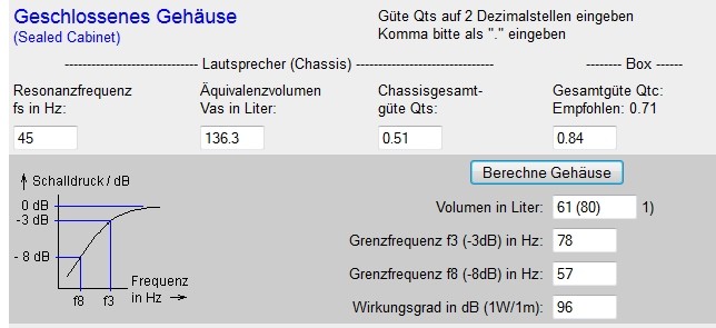

Weil ich das grad lese. In der Simulation komme ich bei 60 Liter Volumen auf eine -3dB untere Grenzfrequenz von 67 Hz
Ich komme auf 78 Hz, was hab ich falsch gemacht? Wobei mir schon klar ist dass die Berechnung nur so gut ist wie das Programm und nichts das Ausprobieren ersetzt...

Den Beta 12LT habe ich mal in deutlich kleineren Gehäusen simuliert (TL806 oder etwas größer). Mein Eindruck war, dass das Chassis in diesen kleinen Bassreflexboxen nicht besonders gut funktioniert. Wenn man so klein bauen möchte, sollte aber eine geschlossen Box ganz gut tun. Auf die untere Grenzfrequenz würde ich jetzt nicht so achten, ehr darauf, wie der Frequenzgang in der Oktave darüber verläuft, also auf welches Q das Gehäuse abgestimmt ist.
Darf ich noch anmerken, dass der Beta 12LT trotz seines Namens mit dem Beta 12 nicht allzu viel gemein hat? der LT ist deutlich kurzhubiger als der normale Beta 12 und verlangt nach einer deutlich anderen Abstimmung im Tieftonbereich.
Unabhängig davon sind diese Breitbänder für Deine Zwecke wirklich interessant; ich habe einen alten Fane 12-100 CT im Einsatz. Über den kann ich notfalls auch Gesang laufen lassen. Wenn ich den nicht hätte, oder wenn der P34 8 Ohm hätte, wäre jener für mich hochinteressant - aber 4 Ohm und 8 Ohm parallel verträgt sich ja nicht so gut.
Die alten Breitbänder scheine übrigens etwas höher hinaufzureichen als der 12LT
