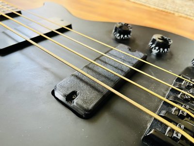

Ich wollte berichten und tue dies hiermit.
Ich hab mir ein Pickupcover gedruckt und einen J-PU aus meinem Hohner PJ eingebaut und falsch angelötet (der Ton ist nicht komplett aus wenn beide Regler unten sind).
Bei der ersten Bandprobe war ich erstaunt wo diese ganzen Höhen herkommen und viel Zuspruch von der Band erhalten.
Der Bass hat erheblich mehr Fundament als meine PJs und ich bin endlich in der Liga der Abrissunternehmer angekommen.
Aktuell ist das mein Hauptbass und ich will den PU gar nicht mehr richtig löten aus Angst was am Sound zu ändern!

  • #85
Alles noch roh, ungespachtelt und in der Testphase … aber irgendwie gefällt mir diese raue Rock n Roll Anmutung. :D

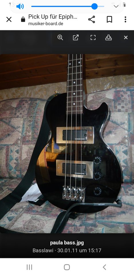

  • #86
So sah meiner aus. Ich hatte damals Seymore Duncan Pick ups eingebaut. Da sie schmaler waren als die originalen, habe ich mir passende Edelstahlrahmen machen lassen.
Hatte sich auf jeden Fall gelohnt. Der Klang war top.
