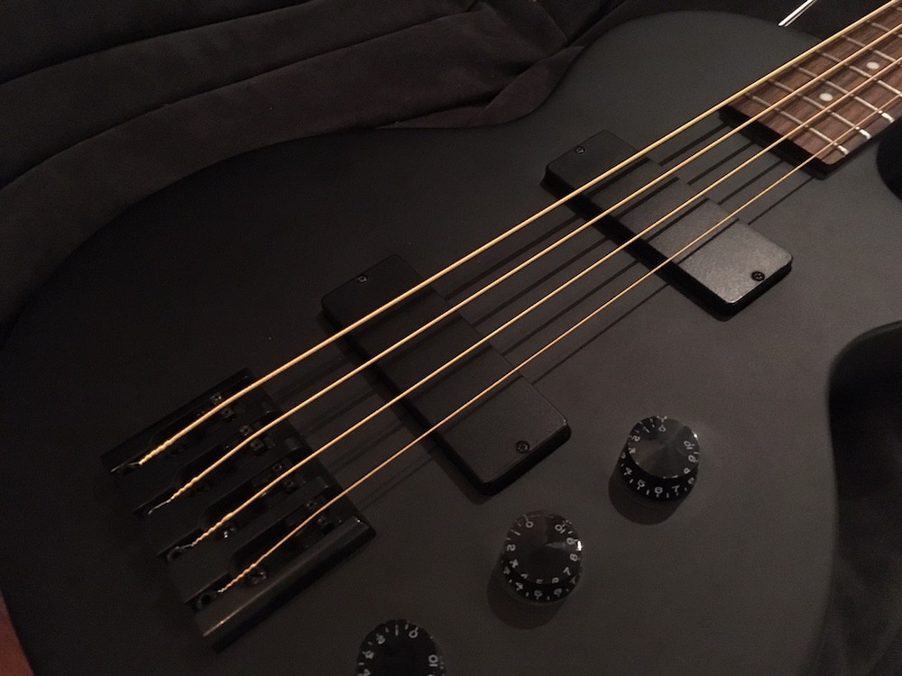

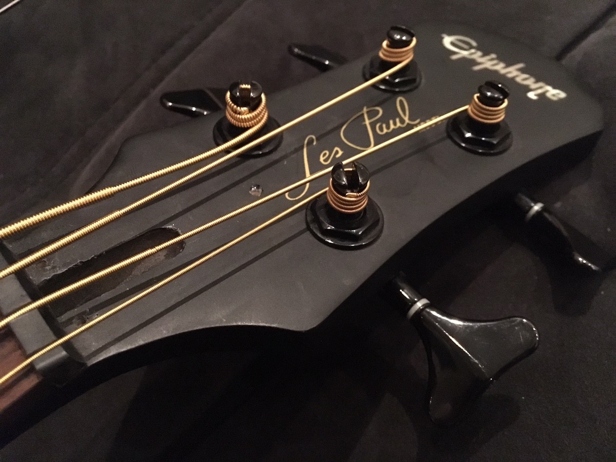

Ich hab den Trick an dem Bass gefunden … jetzt ist es ist mir schon ein bisschen peinlich … aber ich erzähl`s einfach.
Fast also wäre der Bass an der Wohnzimmerwand verstaubt.
Nachdem der Bass lange Zeit nur rumstand und ich, bedingt durch meine Tochter doch weniger Zeit und Geld zum Basteln habe, habe ich mich nochmals erbarmt und den Kollegen mit in die Probe genommen.
Ich habe vorher zu Deckozwecken andere Saiten aufgezogen (Pyramid 2319 Gold - nur weil`s pornös ausschaut) und statt wie üblich den Hals PU voll auf und dann ein bisschen Steg dazu, hab ich diesmal den Steg-PU voll auf und dann 70 % Hals dazu geblendet.
Daheim, alleine am Übeamp, klingt das immer noch bescheiden – in der Band aber funktioniert das super im Zusammenspiel mit ner Tele! Und in der Band muss es ja tun!
Letztendlich lag`s an den Saiten und der PU-Mischung.
Ich danke Euch allen für den Input – man lernt und lernt und lernt.
edit: Bilder: NOT: doch unten angehängt.

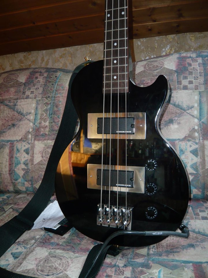

Genau den gleichen hatte ich auch mal. Hab dann Seymore Duncans eingebaut. Er war nicht wieder zu erkennen.
Richtig guter Klang mit den neuen Ernie Ball Saiten. Ich hab mir sogar noch den origianalen Koffer besorgt.
Die Edelstahlrahmen hat mir ein Kumpel gelasert weil die neuen PUs schmaler waren.

  • #71
Weißt Du noch welche S. Duncans? Zum verstauben ist der Bass zu schade und ich würde dem gerne ne Chance geben!
  • #72
Hallo, ja es waren die SSB-4N. Ne neue bridge hatte ich auch drauf geschraubt. Ich weiß aber nicht mehr welche. Der Bass hörte sich danach echt amtlich an. Das einzige was mich gestört hat war die Kopflastigkeit.

  • #74
Wie gesagt, er ist kürzer als der originale. Die Breite ist gleich. Ich bin mal gespannt was du sagst.
