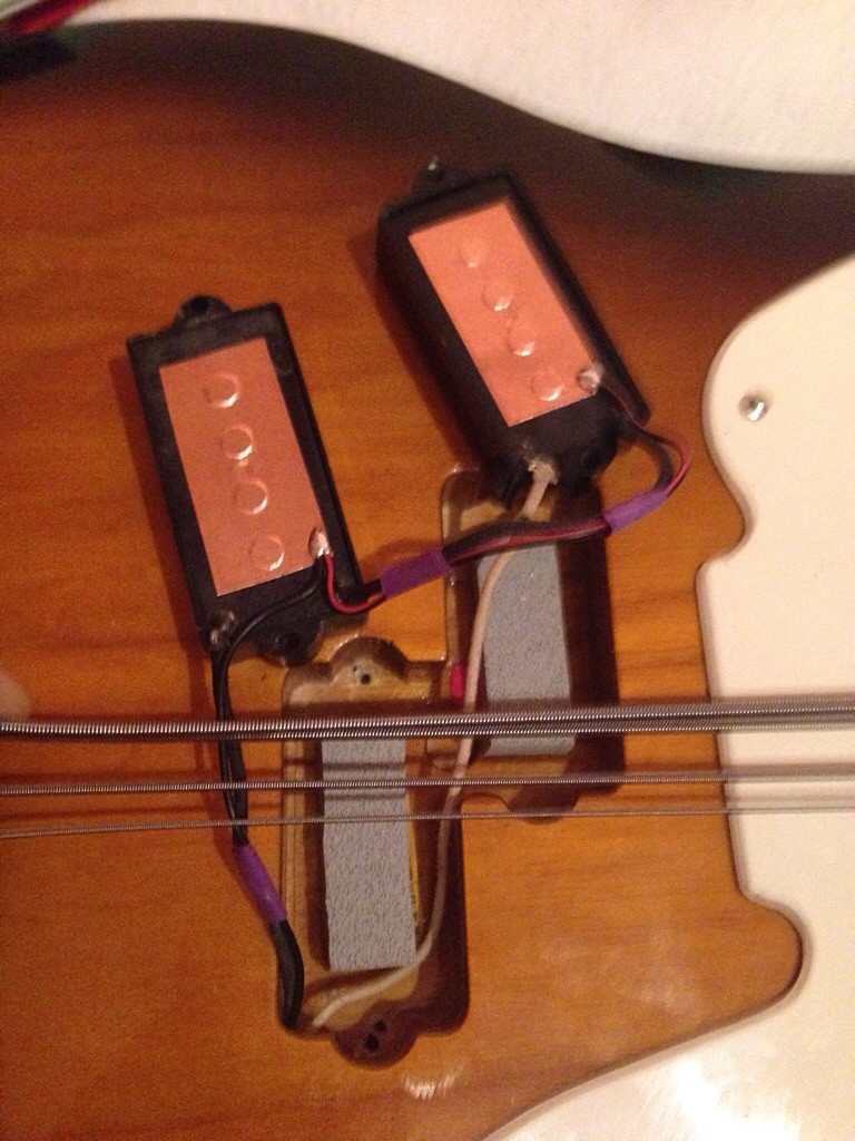

Bei meinem Dirnt Preci das gleiche Problem. Werde mal das mit der Kupfer Folie testen. Das gleiche Geräusch, nur leiser, habe ich auch, wenn ich an Boxen mit Hochtöner spiele und meinen Daumen alleine schon auf dem PU Cover oben ablege.
Habe das jetzt mal so gemacht. Kein Buzzen mehr wenn man die Polepieces berührt, soweit so gut. Nur habe ich gedacht, dass ich dafür meine dilettantisch verlegte Alufolie in der PU Fräsung wieder entfernen kann. Mit dem Ergebnis dass ich jetzt wieder ein Grundbrummen habe. Jetzt hole ich mir erstmal Abschirmlack, denn der Dirnt Preci ist von Werk aus nicht abgeschirmt...

Weiß jemand, ob der Abschirmlack eine angeschliffene Oberfläche benötigt? Die Fräsungen sind bei meinem Bass auch mit Klarlack versehen.
Würde mit grobem schleifpapier alles einfach aufrauhen.
Der graphitlack haftet dann sicher gut.
Nicht vergessen den getrockneten abschirmlack mit der masse/erdung zu verbinden !
Wenn du noch genug von der Kupferfolie übrig hast, würde ich die nehmen - leitet besser als Lack und schirmt damit auch besser ab.
Okay, hab mir schon 2 Leitungen zurecht gemacht, mit Lötösen. Eine für unter dem PU und eine für's E-Fach. Die werde ich dann mit groben PC-Schrauben jeweils am Boden befestigen und das ganze noch mal mit dem Lack überstreichen.
Sorry, von dem Band habe ich nicht mehr viel, das möchte ich selbst behalten. Hatte nur 50cm, die ich selbst als Rest einem Kollegen abgekauft hatte. Eine ganze Rolle ist ja fast unbezahlbar.
