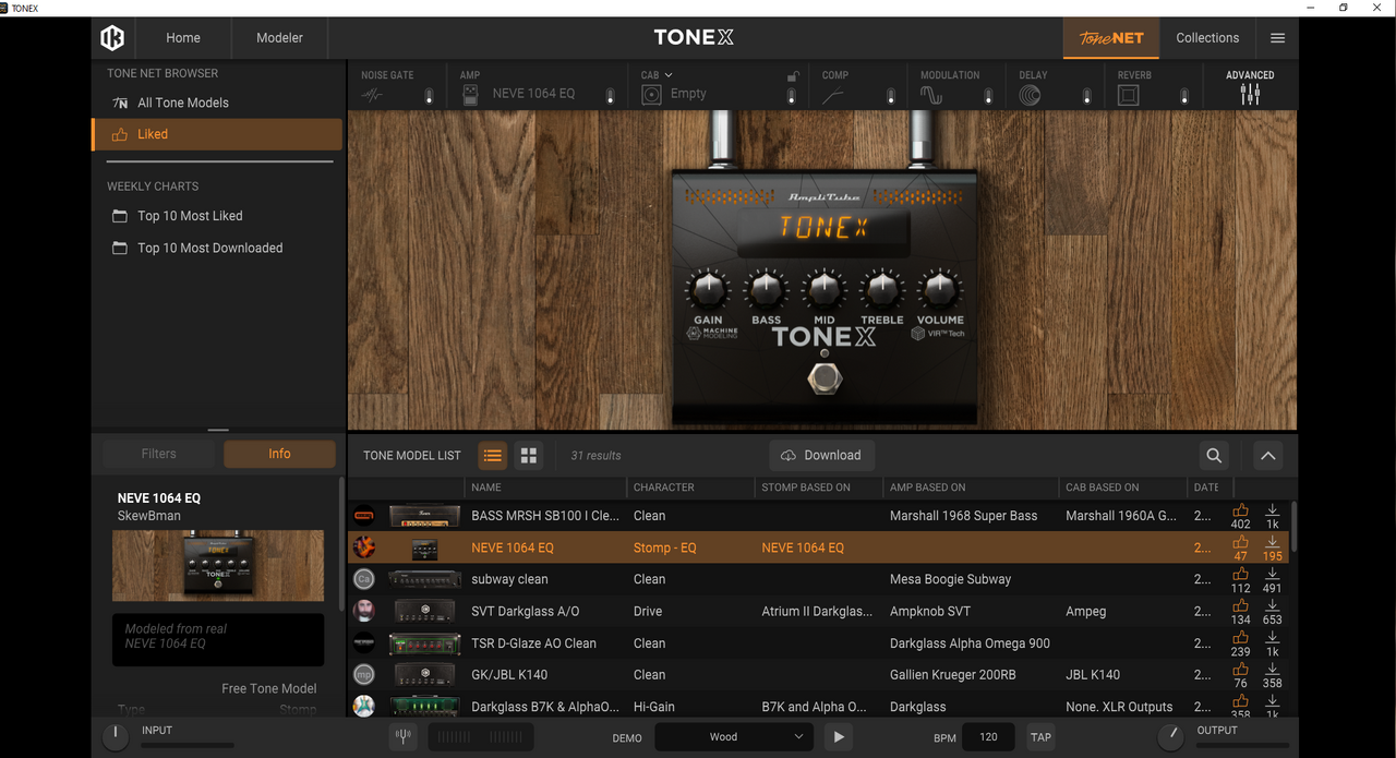

  • #114
Hat noch jemand seit dem letzten Firmware-Update das Problem, dass der Librarian nicht mehr angezeigt wird?
Es ist alles auf dem aktuellen Stand, ich bin überall im Tone.Net eingeloggt, Pedal ist angeschlossen und wird erkannt, meine Likes und Downloads sind auch da, aber es gibt keinen Librarian mehr und ich kann keine Presets übertragen.
Plz help! Was übersehe ich?
  • #115
Ist auf den Tonex Editor ausgelagert worden. Ist ne zusätzliche App
  • #116
Ah. Dankesehr! Das kommt wohl davon wenn man den Newsletter nicht abonniert und ne Weile zufrieden mit dem Stand der Dinge ist :ugly:
