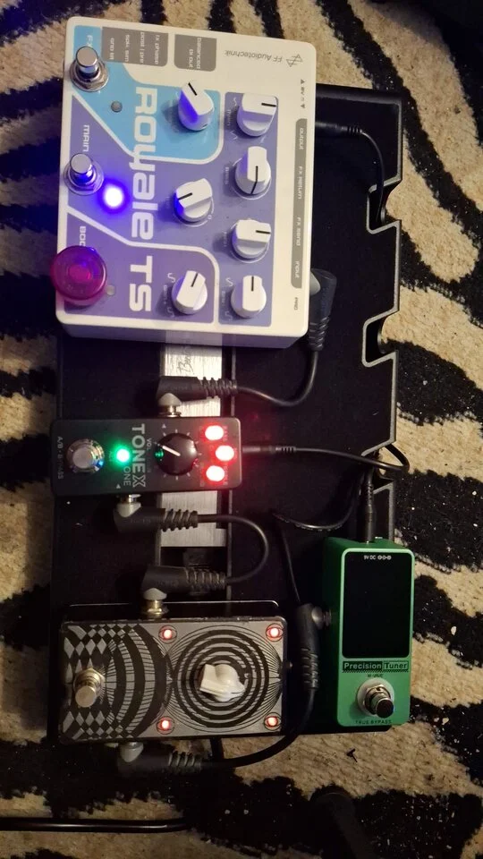

Soo, ich hab den Tonex One im Zulauf, würde auch erstmal den Blumes nutzen wollen (und Comp, EQ, Nosiegate, eventuell Chorus).
Nach einem Experiment mit dem Pod Express, das mich überhaupt nicht zufrieden gestellt hat, könnte das Tonex als "Mini-Multi" vor meinem FF Audio Royale TS genau das sein, was ich für mein kompaktes Board in der Metalband gesucht habe. Im Duo spiele ich ein größeres Board mit HX Stomp, diversen Pedalen, Wah... das ist mir einfach zu groß und schwer um es in der Metalband alles mitzuschleppen...
  • #96
Bin gespannt auf deinen Bericht. Bei mir passt das vor dem Melvin Lee Preamp optimal. Ich nutze nur noch einen externen Compressor und Tuner vor dem ToneX, fertig ist das Board!
Reaktionen: MrTommyGrowls
