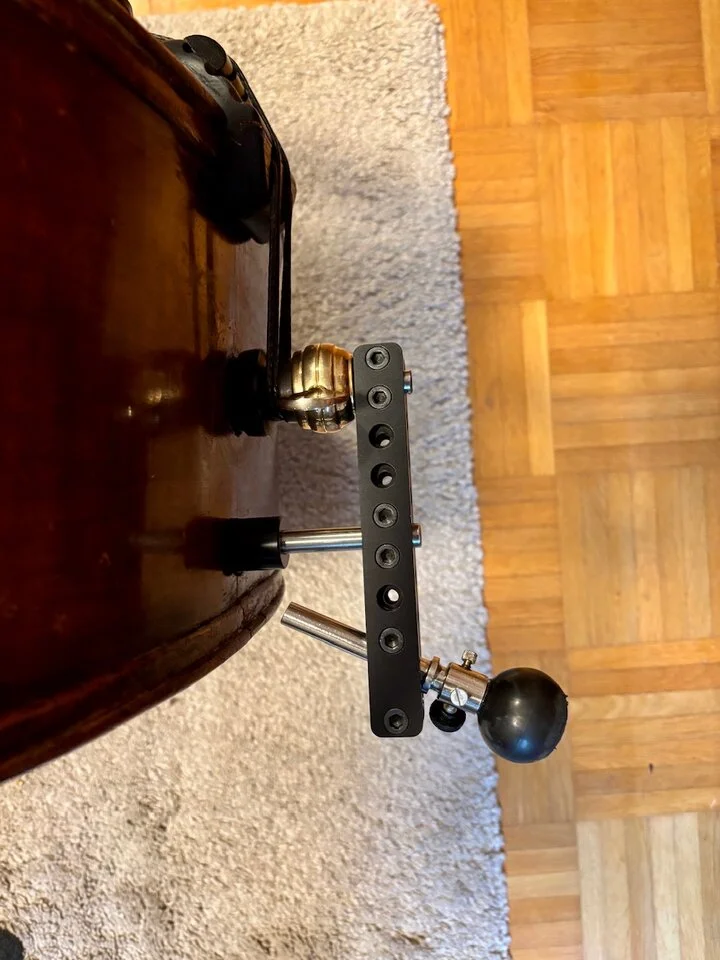

Moin in die Runde!
Nachdem ich einige Jahre wieder mit normalen Stachel unterwegs war, wollte ich es nun wieder wissen und habe mir den Rob besorgt. Nachdem auch die Rohre entsprechend gekürzt hatte sieht es nun wie folgt aus:
Die Konstruktion ist sehr stabil und für mich vertrauenserweckend. Einmal fest eingerichtet ist der Endpin schnell montiert, dauert nicht wesentlich länger als einen normalen Stachel einzurichten. Ein Nachteil ist es aber das man den Bass mit der Konstruktion nicht transportieren kann, er muss also extra mitgenommen werfen.
So sieht die Spielposition bei mir aus:
Durch meine Birne liegt der Bass, obwohl alles quasi auf minimaler Höhe eingestellt ist, recht weit weg vom Boden und ich muss mich deutlich höher setzen als sonst. Im ersten Moment ungewohnt, nach einiger Zeit aber sehr angenehm da die Beine weniger belastet werden und der Oberkörper agiler ist da „weniger sitzend“. Bisher habe ich mit dem Ergobass gearbeitet, den Rob-Stachel hatte ich dann aber ohne probiert um schnell zu merken, dass die Kombination aus beiden extrem sinnvoll ist. Der Bass liegt entspannt auf dem linken Bein mit sehr wenig Gewicht, der Stachel entlastet alles enorm. Längeres Spielen ist nun deutlich angenehmer geworden!
In der Position mit Kombination aus Rob und Ergobass schwingt der Bass sehr frei aus, ich höre einen deutlichen Zuwachs an Lautstärke und merke auch mehr Resonanz beim Spielen. Der Bogenwinkel funktioniert auch viel leichter, es geht mehr Richtung Cello, sehr spannend. In der deutschen Haltung muss ich einiges an Gewicht aus dem Arm nehmen da er nun von oben sehr direkt auf der Saite liegt und diese schnell mal abquetschen kann, besonders am Frosch. Für die französische Haltung ist es einfach nur perfekt, der Bogen fällt ganz natürlich auf die Saite und ermöglicht den kompletten Bewegungsradius. Nun wundert mich nicht das es bei vielen Cellisten so mühelos aussieht… Aber auch der deutsche Bogen gewinnt enorm, gerade wenn dieser nicht zu schwer ist. Für die rechte Hand also schon mal eine echte Verbesserung!
Die viel beschworenen Vorteile für die linke Hand konnte ich beim ersten Testdurchgang mit ca. 3 Stunden üben noch nicht so richtig feststellen. Es greift sich leicht, der Daumen wird entlastet aber gleichzeitig muss man die linke Schulter weit runter und in den tiefen Lagen der Oberkörper gut rein gedreht werden, um E&A-Saite optimal zu erreichen. Das ist jetzt nicht negativ, nur ungewohnt und mit Sicherheit Bedarf es da noch Feintuning was den Winkel des Ergobasses angeht. Beim Stachel habe ich den kleinsten Winkel gewählt, wohl weil der dem bisherigen normalen Stachen am nächsten kommt aber trotzdem ein deutlichen Unterschied beschert.
Alles in allem sind die ersten Versuche sehr vielversprechend. Im Studium hatte ich bereits einen speziellen Knickstachel von Daniel Kress gespielt, allerdings mit nur ganz minimalem Winkel und ohne Ergobass. Als ich davon weg bin und den Ergobass entdecke, dachte ich das ein Knickstachel nicht mehr in Frage kommen wird. Nun wollte ich es aber wissen da der Rob ohne Umbau zu installieren ist und die Begeisterung im ersten Moment ist deutlich zu spüren. Ob es beim Langzeittest so bleibt und wie es sich mit dem stehenden Spiel ohne Knickstachel verträgt wird sich zeigen. Da ich Klassik eigentlich immer nur sitzend spiele sollte das aber kein Problem sein.
Grüße Hen
Reaktionen: claudio, Tiefes-C-Saft und LaFaro
  • #44
Moin in die Runde!
Grüße Hen
Hast Du da "absichtlich" eine Kugel als "Stachelspitze" drauf gemacht? :P Das sieht jedenfalls sehr stimmig aus.. vielleicht sollte ich das auch noch mal probieren... :gruebel:

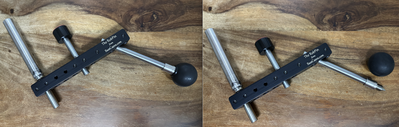

  • #49
so sieht das bei meinem jüngst erworbenen RobPin aus: ganz normales schraubgewinde mit spitze am stachelende, der gummistopper wird draufgeschraubt und fertig. ich bin immer noch recht angetan von dem ding.
Reaktionen: Hen und LaFaro
  • #50
So eine Spitze bzw. so einen Stab suche ich auch noch...:P wo hast Du den her? Der "normale" Stab ohne Gewinde am Pin funktioniert zwar, ist aber doch ziemlich "wackelig"... :II
  • #51
wo hast Du den her?
der war in der tüte mit dem ganzen geraffel für den robpin. die spitze mit dem gewinde war nicht vormontiert, ich konnte also aussuchen, auf welchen der unterschiedlich langen metallstäbe ich sie montiere. der "bremsklotz", also das runde teil mit silikonplatte, das auf der zarge aufliegt und wegdrehen verhindert, war auch nicht vormontiert.
ich konnte so unter einer gewissen anzahl verschieden langer metallstäbe zunächst die passenden raussuchen und dann mit dem ebenfalls mitgelieferten sekundenkleber die pins dahin kleben, wo ich sie haben wollte. das sah zunächst nach überforderung aus, hat dann aber doch sehr gut geklappt. und hält jetzt schon ein paar wochen. karosserieteile werden heutzutage ja auch eher verklebt als verschweißt.
die kombi aus gummi und metallspitze finde ich sehr wichtig. letztes wochenende war ich zwei tage lang in einer uni-aula mit so nem industrieboden, früher nannte man das linoleum. da sind immer reste vom putzmittel drauf, da rutscht der gummi ständig weg trotz knick. da muss dann das eisen in den belag ....
  • #52

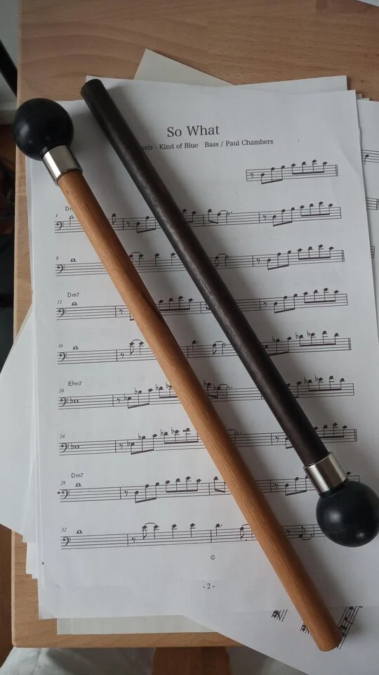

  • #53
Bevor es langweilig wird...zwar kein Knickstachel, aber zum Testen mal besorgt... zwei Holzstachel aus Ebenholz und Hickory....:P
mal schauen, ob und wie sie sich (klanglich) unterscheiden vom Robpin und den anderen Metallstacheln.... :gruebel: :engel:
Reaktionen: Hen
  • #57
Klar. Hickory macht garantiert einen etwas helleren Ton als Ebenholz :D
Es wird jedenfalls immer wieder mal diskutiert, dass Holzstachel den Klang durchaus beeinflussen...;)
usw.....
Und Chuck Traeger "schwört" auch auf Holzstachel...
Meine Versuche mit Schlagzeugstöcken waren bisher allerdings wenig "erfolgreich" im Vergleich zu den anderen Metallstacheln..:P
Daher jetzt einfach mal ein neuer Versuch...;)
