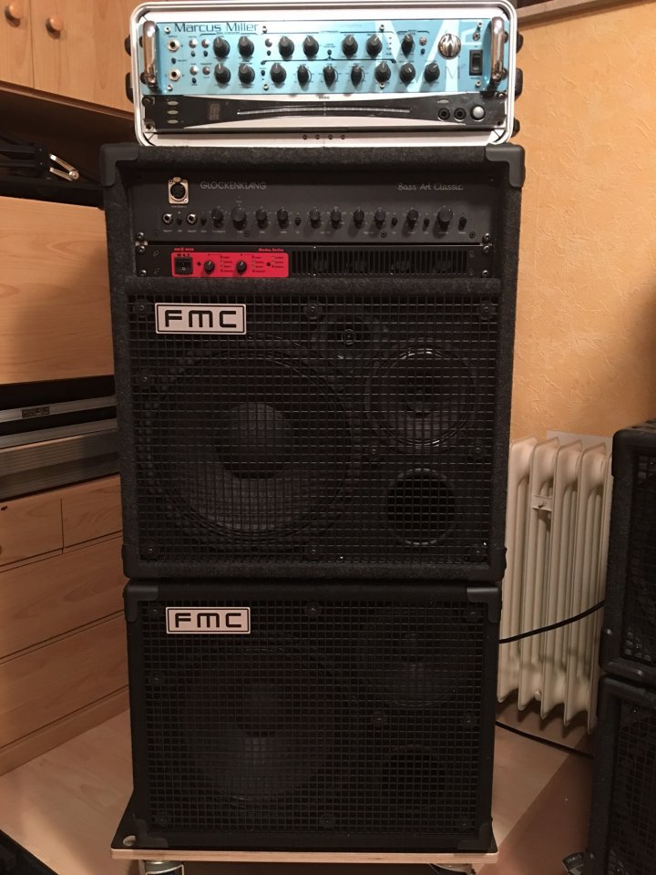

@Paulito 2 Vorstufen muss schon sein! :D (aber du weisst ja, dass ich diesbezüglich einen an der Waffel habe). Ich habe die Marcus Miller im Effektweg vom BAC hängen, da der Effektweg ja schaltbar ist, kann ich durch aktivieren + ausschalten des EQ vom BAC zwischen den beiden Vorstufen direkt umschalten.
Hm, würdest du das 2-3mal die Woche transportieren, auf und abbauen wollen?
Ich nicht.
Aber du hast schon Recht, gute Preamps kann man nie genug haben..... ;-)
