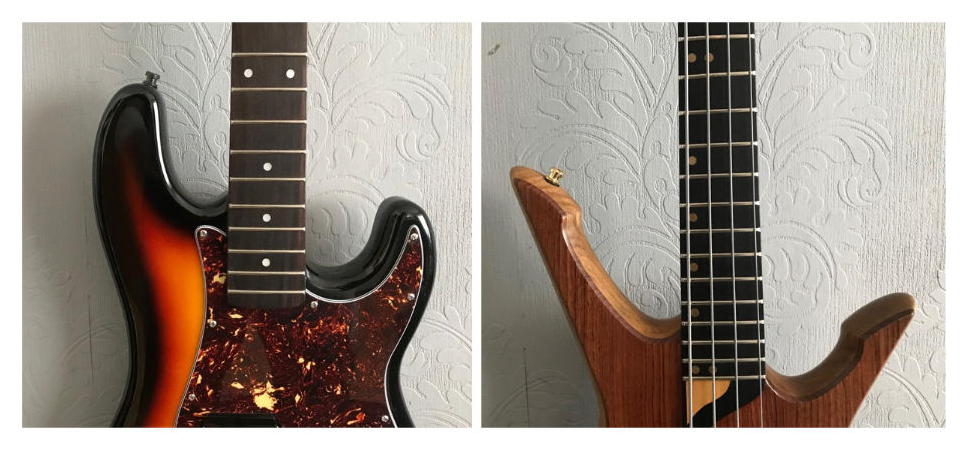

Ich hatte mich die ganze Zeit gewundert, warum sich der von den Ausmaßen her eher kleine Bass so schwer spielen lässt, im Vergleich zu einem Prezi oder Jazz. Leider ist mir erst jetzt aufgefallen, dass die Geometrie/Ergonomie (?) anders ausfällt, weil der obere Gurtpin sehr weit hinter dem 12. Bund angebracht ist und somit der Hals sehr weit nach links verlagert wird. Und genau das macht die Probleme im linken Arm.
Hier ein Foto, wo man das deutlich sieht:
Nun meine Frage: besteht eine reelle Chance, das irgendwie zu "fixen"? Es würde mich zwar viel Überwindung kosten, den Bass zu verändern, aber nur an Wand hängen ist für den Guten zu schade.

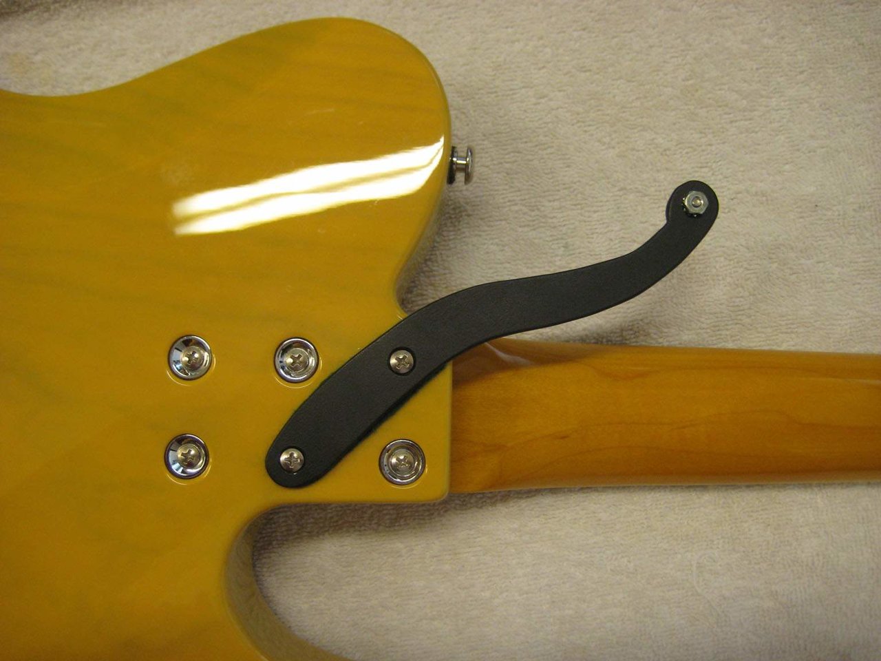

Die Alembicplayer haben für das Problem lange Gurtpins entwickelt, die erstmal ein Stück Richtung Kopfplatte bauen, und erst dann den Gurt anschließen. Sieht auch uncool aus, aber wenns schee macht;)
Den hinteren Gurtknopf aus der Mitte etwas nach oben und damit nach vorne zu verlegen sollte den Bass etwas nach hinten verlagern von der Position.

IMG_06281.jpg Strap extender.jpg ASAT Horn Strap Button Extender 016 small.jpg
Reaktionen: Gast24869, Jost Halenta, Basscopalypse und 10 andere

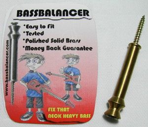

img_0217-jpg.2741855
Heißt Bass-Balancer- Müsste für einen Dreher oder Werkzeugmechaniker kein Problem darstellen.

Für alle Lösungen des Typs "lange Schraube" (z.B. Bassbalancer o.Ä.)
Achtung, Achtung! :opa:
Die Kräfte, die auf das Horn, bzw. die Verschraubung wirken, vervielfachen sich um das xx-fache. Hebelgesetze beachten!

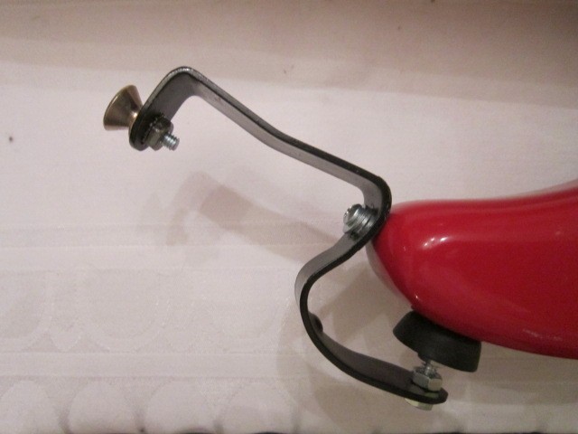

Längere Schraube?
Das müsste aber ein Werkzeugmacher hinbekommen, oder?

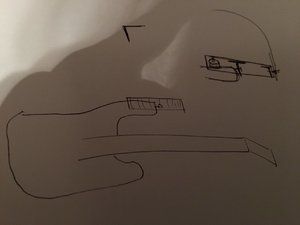

Hey,
würde ein Schiene in L-Form holen.
Einem T Winkel und einen L Winkel dazu.
Gummi vom Türstopper oder Tape, um Basskorpus nicht zu verletzen.
Rest siehe Zeichnung.
Ist das einzige was mir einfällt, was nicht so schice aussieht.
Eine Galionsfigur aus Metall würde zwar genial aussehen, wäre aber sehr teuer als Einzelanfertigung.image.jpg
