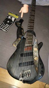

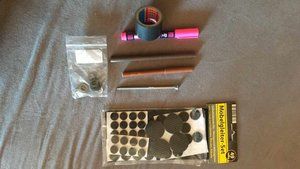

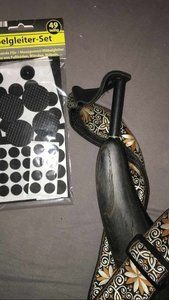

Mit ging es weniger im die Ergonomie als viel mehr den Bass „rumzuschieben“, um in den tieferen Lagen leichter spielen zu können.
Zutaten für den „Bass-Balancer“, Strap Extender:
1. dickes Rohr vom runden Textmarker („Rex“)
2. dünneres Röhrchen, um Wackeln der Schraube entgegen zu wirken.
3. lange Schraube
4. Scheiben
5. Filzgleiter 4049B0DA-C8C3-4851-A046-A4EFA01778CF.jpegFB58717B-0AF3-468F-BE60-DA785F564C61.jpegFCF789D8-2A7A-4E93-9FB1-8960DB819DFB.jpeg
Zeitaufwand: etwa halbe Stunde
  • #70
Ich hoff mal, dass dem Horn nichts passiert. Die Hebelwirkung ist schon nicht ohne bei der Länge. Wie tief hast du die Schraube im Holz?
