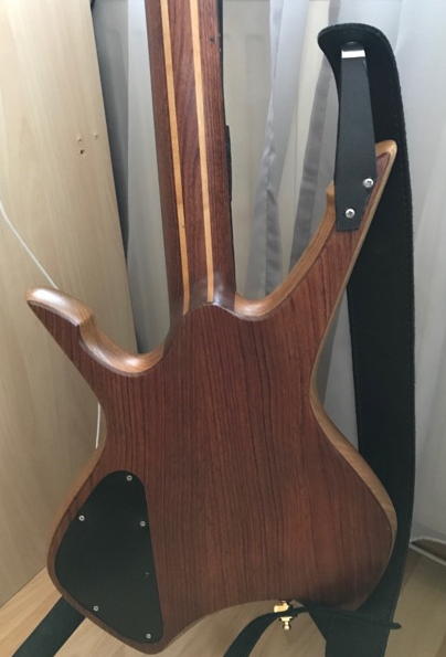

Ich habe jetzt mal eine vorübergehende stabile Lösung gebaut, poste demnächst mal ein Foto. Erst mal testen, Balance, etc.

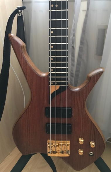

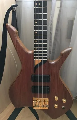

So, hier die Bilder. Ich bin so happy, meinen Lieben wieder spielen zu können. Und das ohne Krämpfe und Schmerzen!
Danke Euch nochmal für Die Tipps! Frohe Ostern!
Reaktionen: Chuck, Gast25243, EMUBASS und 17 andere
  • #27
Das der Serious überhaupt Kopflastig ist :confused:
Der Serious von meinem Kumpel hängt wie eine 1 :o
Scheint ja ne halbwegs gut Lösung zu sein! Am Wichtigsten ist ja, dass du ihn wieder bequem spielen kannst.

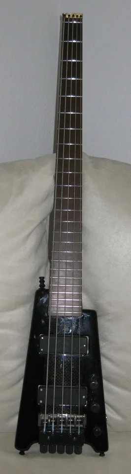

  • #28
Habe das Problem bei mehreren Bässen gehabt und einfach ein paar Gurtpins gestapelt.
