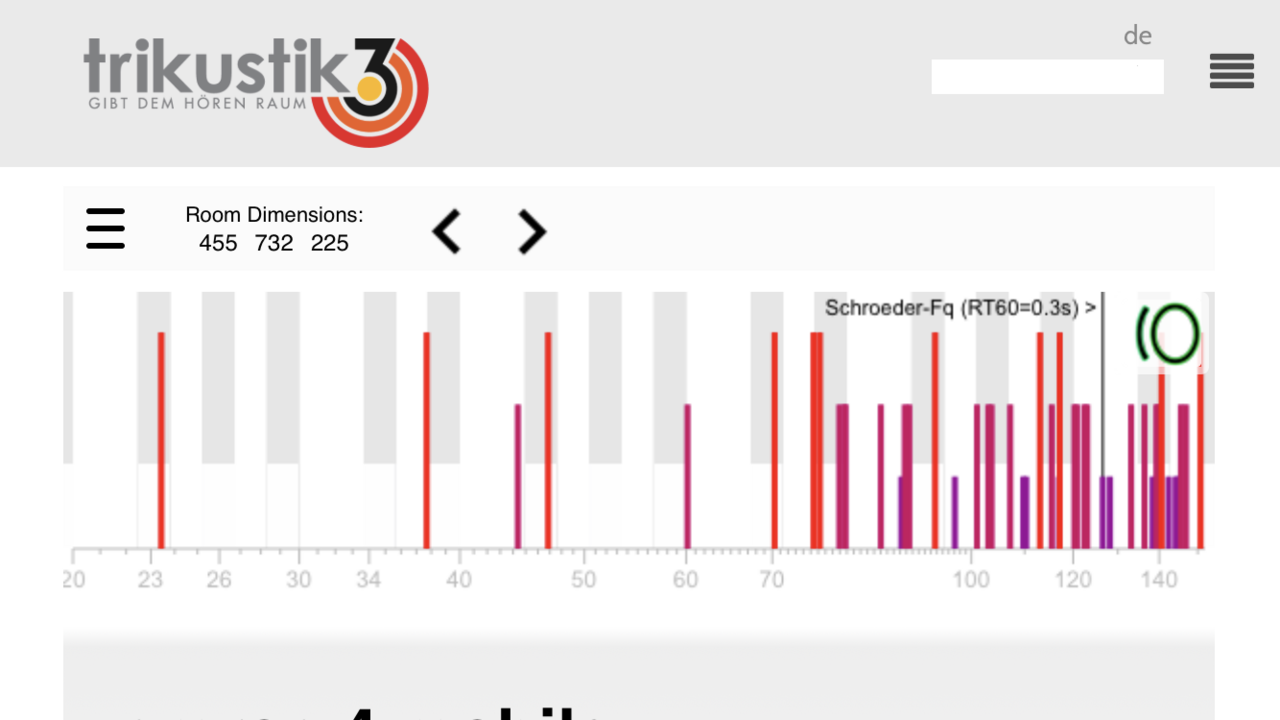

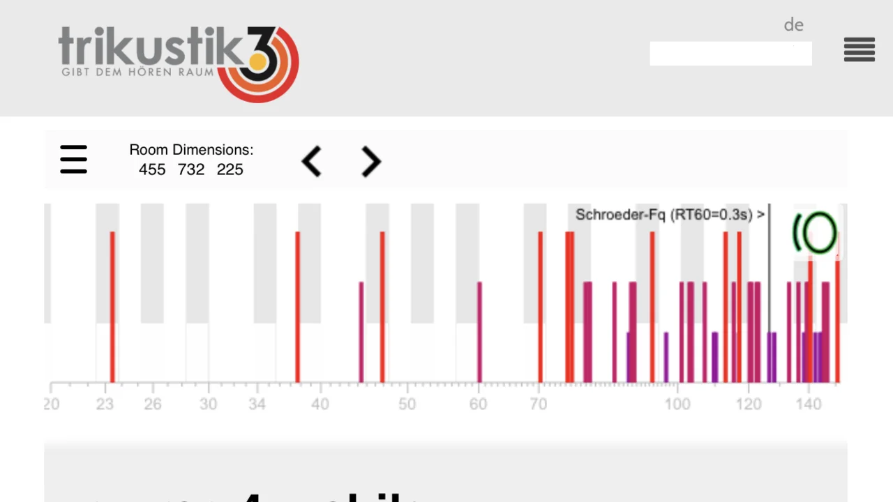

Du könntest mit einem Raummoden-Rechner (z.B. dem hier) die kritischen Frequenzen und die Lage der Maxima im Raum überprüfen. Dann läßt sich auch erkennen, ob man mit einem EQ (schmalbandig) was dagegen tun kann. Eventuell kann auch ein Hochpaßfilter wie der Vong helfen.
Ich habe das mal eingegeben und bekomme lustige und farbenfrohe Diagramme ausgerechnet.
Nur: wie interpretiert man das? Woran sehe ich hier ob ein HP hilft oder nicht?

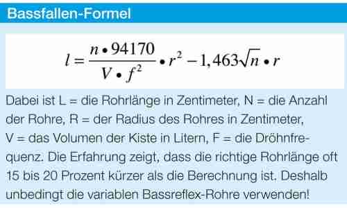

Die würde ich mir mal näher anschauen, jetzt, wo Du die wesentlichen Raumresonanzen kennst. Vielleicht sind sie ja falsch abgestimmt oder ungeschickt aufgestellt. Die Hauptresonanzen kann man gezielt mit Helmholtz-Resonatoren bekämpfen - und
Hier auch die passende Formel zur Berechnung:

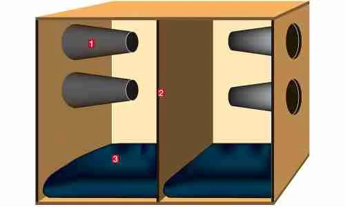

1) Variable Bassreflexrohre für das Feintuning
2) Trennwand und Versteifung
3) Dämm-Material, das 25 - 33% des Gehäuses ausfüllen sollte
Dieser Ratgeber ist auch sehr informativ, zielt zwar auf die Hifi Abteilung, passt aber genauso bei uns:

Sagen die auch was über das notwendige oder optimale Volumen?
  • #39
Die sagen mindestens 50l (wobei mir das deutlich zu wenig vorkommt) und je mehr, desto besser!
Ich denke auch, dass es wohl besser ist mehrere Fallen aufzustellen....
