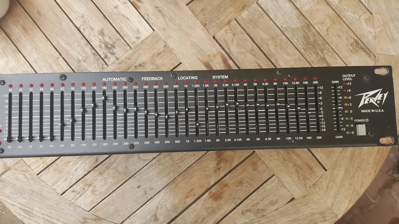

Für diese Problematik würde ich dir neben der Positionsoptimierung definitiv einen 31 Band EQ empfehlen, dafür wurden die Teile ja auch unter anderem entwickelt. Gebraucht kostet zB ein dbx 131 je nach Zustand 50 bis 100 Euro, er ist clean, analytisch, rauscht nicht, hat massig Headroom und erklärt sich von selbst. Einen HPF kannst du dir dann auch sparen, kannst du am EQ einstellen....
Zum finden der Resonanzfrequenz am besten bei mäßiger Lautstärke den einen problematischen Ton anspielen, alle Bänder auf 0db, dann einzelnes Band auf +6db anheben und nach und nach schauen, wo es am heftigsten hupt....
Dann entsprechend gezielt absenken....
Ich kann dir nicht versprechen, dass du damit zum Schluss einen geilen Sound hast, aber zumindest wirst du so sehr gezielt die schlimmsten Frequenzen los 👍
Und wenn ihr irgendwann umzieht und der EQ über ist verkaufst du ihn nahezu verlustfrei, da die Dinger sehr wertstabil sind...
Edit sagt mit so einem 31 Band EQ kannst du halt sehr schmalbandig (sehr kleiner Q Faktor) bis - 12db absenken, da solltest du schon was bewirken!

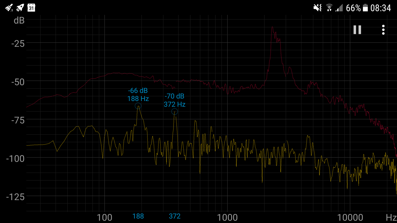

Und dann messe mal die Nerf frequenz mit der Analyser App "Spectroid" aus. die zeigt fein die Störfrequenzen an. Hilft im übrigen auch gut bei Feedbackstress.
Dann ziehste die Frequenz mit dem höchsten Pegel bei den Bässen raus bis der Hummmmmm weg ist und tust ein paar Mitten dazu.
