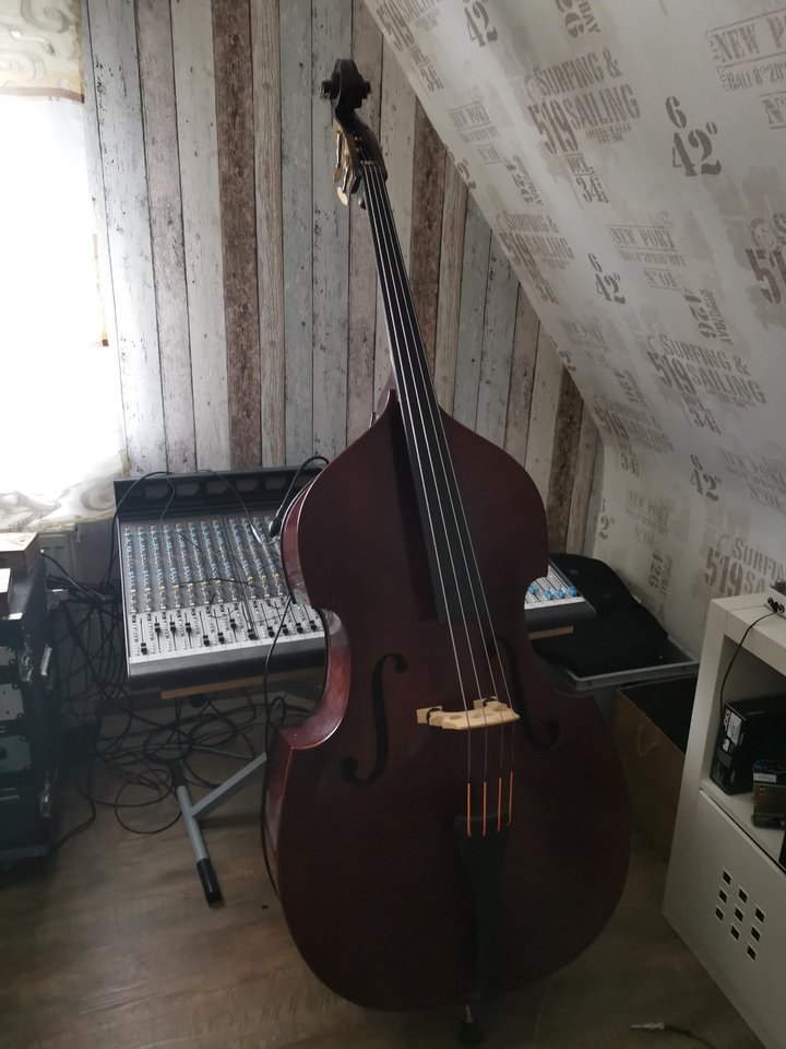

Jetzt ist er da:
Christopher DB100.

Kein Bild, kein Bass:

Was aber ein echter "Downturner" war: Die Saiten sind viel zu hoch an dem Christoph DB100. E-Saite am Ende vom Hals 11mm. Das tut richtig weh, in den höheren Lagen kaum mehr spielbar und als Anfänger ist das wirklich kein Spass mehr. Ich muss da noch mal ins Kontrabass-Atelier zurück und da eine Änderung überlegen, auch wenn es ein Leihbass ist. Mein Lehrer hat das Gegenteil, extrem tief, aber für die Linke Hand war das etwas ganz anderes.
wenn der Bass aus einem Atelier gemietet wurde, dann kann dieses eventuell einen etwas tieferen Steg als Mietbestandteil anfertigen.
Sonst würde ich einen zweiten Steg anfertigen lassen und diesen auch fachmännisch einsetzen lassen. Bei der Rückgabe dann den originalen Steg wieder einsetzen lassen.

Ansonsten sehe ich das ähnlich wie Fox... im Laufe der Zeit tendiere ich auch eher zu einer höheren Saitenlage als zu Beginn... allerdings sind 11 mm für den Anfang wirklich schon "eine Ansage"...:-P es hängt allerdings auch von den Saiten bzw. deren Saitenspannung ab. Seit ich die Temperas mit sehr wenig Spannung auf dem Bass habe, sind die 9 mm am Griffbrett-Ende auf der E-Saite schon eher wenig...:-)
