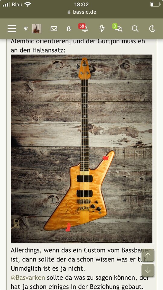

Morsche! Ich habe bei meinem Epi Explorer beide Gurtpins so versetzt, wie auf dem Foto die beiden roten Punkte. Das geht, da ich mit dem Bass ausschließlich in den tieferen Lagen spiele und über 15ten Bund nicht agiere.
Ob ich das bei nem neuen Custominstrument so einplanen würde weiß ich nicht so recht…🙋🏻‍♂️

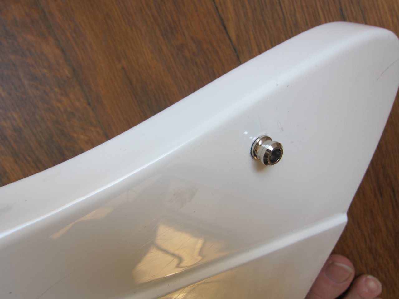

Wichtig ist imho, den hinteren Gurtpin so weit nach oben zu versetzen wie möglich. Ich habe ihn beim Ray'nBird hierhin versetzt:
Beim Pornbird sogar noch näher an die Kante (der hat da auch noch ein Shaping). Bei meinem Dingwall D-Bird ist er schon von Haus aus da.
Das macht echt den Unterschied.
Bei @TodesMichl s Spector-Bird war der Pin meiner Meinung nach noch nicht weit genug oben, war zwar besser als in Halsachse, aber immernoch nicht gut.

Stimmt, Du hast ja Erfahrung mit dem Ding 😉.
Ich hatte den halt weggebracht. Mach mal ordentlich. Noch mehr Löcher will man ja auch nicht noch reinbohren.
Du hattest den ja am Ende auch wieder verkauft, oder?
