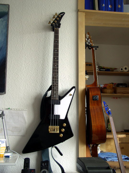

Mein Gibbo-Bird ist nicht kopflastig, beim Schraubhals Epi den ich davor hatte hab ich den Gurtpin von der oberen Zarge an den Halsfuss versetzt, da war dann Schluss mit der Kopflastigkeit.

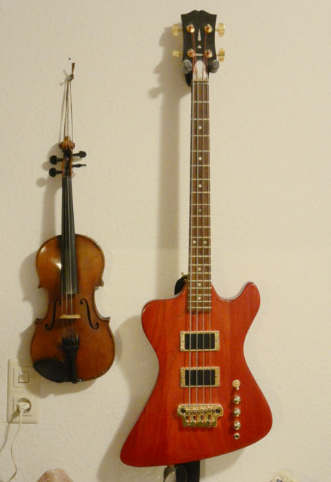

Ich hab so eine Brownbass-Kopie (also wie das Alembic Stanley Clarke Signature Modell) von Andi Schack der ist sowas von kopflastig, das geht eigentlich gar nicht. Aber er wiegt nur 3kg (hohler Body ;-)) Ich spiel den jetzt mit einem 1kg Gewicht am unteren Ende des Gurtes, damit geht es ganz gut, das ganze ist mit in Summe 4kg auch ok.
Das ist jetzt aber eine Lösung für Schätzchen, die aus ideellen Werten gerettet werden müssen. Beim Selbstbau oder Custombau hast Du ja die anderen Möglichkeiten.

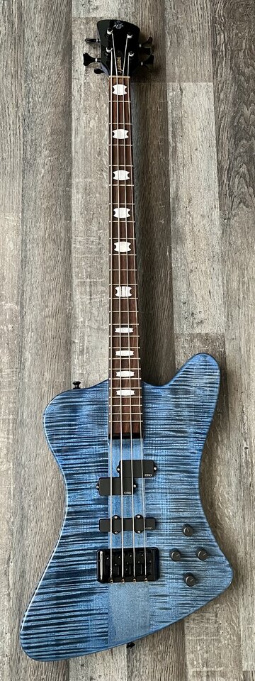

Ich hatte mal den hier:
Spector Euro X4. Eigentlich nur für den US Markt gebaut bei NBE, aber irgendwie ist der dann doch wieder nach DE gekommen.
Der war trotz 4,4 kg so massiv kopflastig, das machte wirklich keinen Spaß. Selbst im Sitzen ging das gar nicht.
Auch nachdem da extra Gurtpinne hinten montiert wurden, war das immer noch nicht optimal.
Habe mich dann davon getrennt und mir einen „normalen“ Spector geholt.

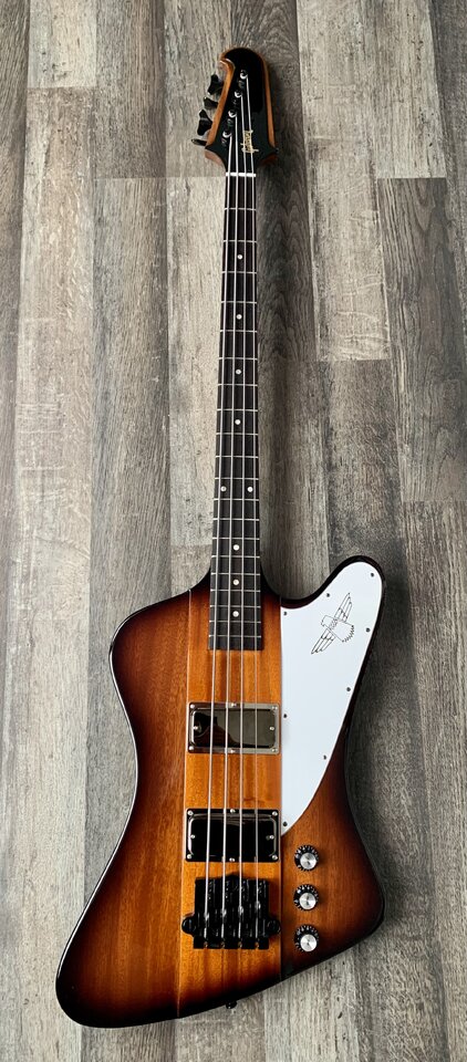

Ich hatte auch mal kurzzeitig einen US Thunderbird.
Der war dagegen gar nicht kopflastig. Hatte gut 3,9 kg.
Handling war wirklich ok, aber ich bin doch kein Thunderbird-Typ. Der Hals war mir viel zu dünn. War halt ein guter Kurs hier über Bassic und ich wollte unbedingt mal einen TB haben.

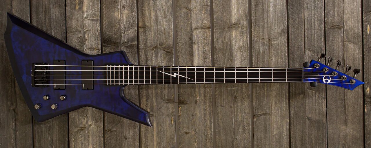

Hier mal ein Bild von einem Bass in der Korpusform auf die ichs abgesehen hätte, hier allerdings ein 5-Saiter:

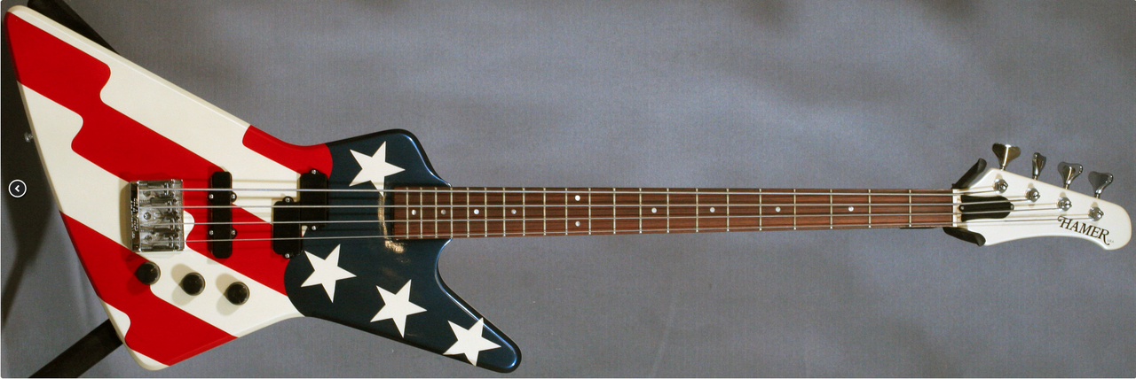

Ich habe mal eben mit Fotos von nem Hamer Blitz verglichen. zumindest scheint die obere Zarge im gleichen Bereich am Hals anzusetzen (sichtbares Ende so ca am 18. Bund, hinterm Hals vermutlich noch etwas weiter vor gerundet).

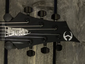

Was Kopfplatte angeht wäre ich wohl bei der Bass-Version hiervon:

Schau Dir mal den Hamer Blitz weiter oben haben. Da ist das umgesetzt.

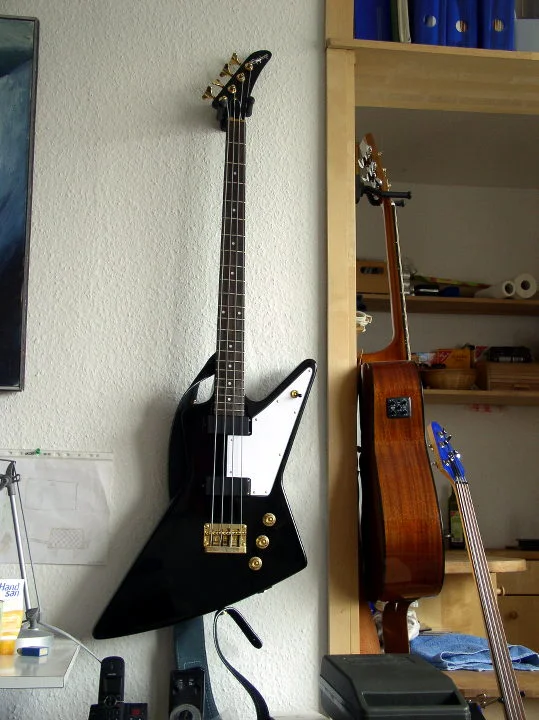

Ach so, bei meinem RD habe ich das auch so gemacht, beim (älteren) Explorer hatte ich nur den oberen Gurtpin versetzt:
stell Dir am besten vor, das Ding hinge vor Deinem Bach. Wieviel größer ist die Masse unterhalb der Linie wischen den beiden Gurtpins gegenüber der oberhalb? Und wie ändert sich das, wenn der Gurtpin tatsächlich in der Mitte ist?

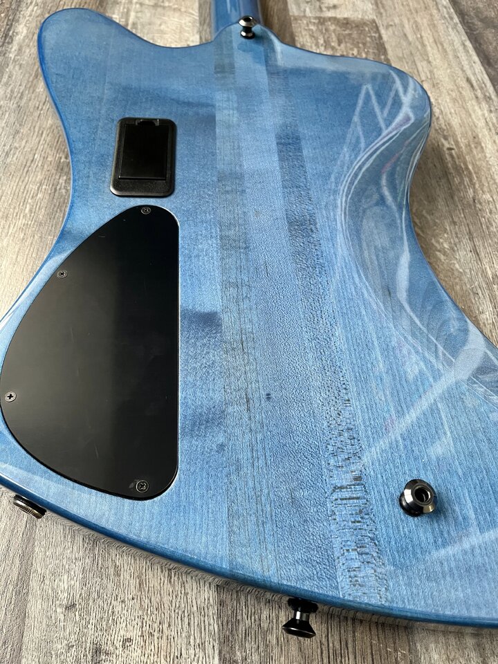

Das hat wirklich schon einiges gebracht mit den Gurtpinnen hinten.
Allerdings waren das ja die fetten Dunlops, die man entweder normal oder eben als Security Locks mit den Gegenparts mit Kügelchen als Sicherung verwenden kann.
Konsequenterweise hätte ich da die Flush Mounts nehmen müssen, wie man das auch an den Dingwalls findet.
So trägt das doch etwas auf.
Aber dafür muss da echt schon ein ordentliches Loch in den Korpus.
Und nicht jeder will diese Dunlop Dinger haben. Gab es ja bei Warwick auch mal früher. Da ist mir dann mal mein ehemaliger Thumb Bolt on segeln gegangen weil die Feder die Kugeln nicht mehr richtig rausgedrückt hat. Auf einmal lag der Bass auf dem Boden. Zum Glück nichts weiter passiert und nur bei der Probe.
Der Käufer wollte das Schaller System haben, also kam dann am Ende auch das dran. War also gut, dass ich die Löcher nicht so groß habe machen lassen.

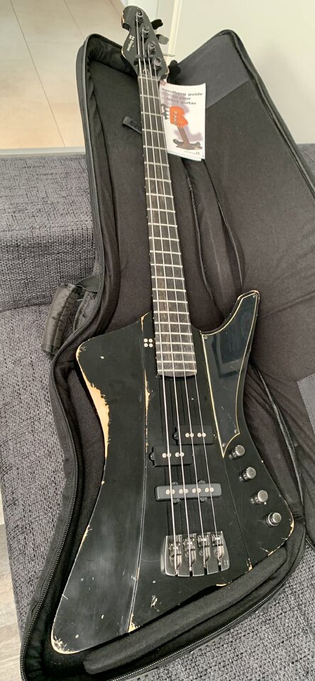

Da fällt mir ein:
Über ein Wochenende hatte ich mal einen Sandberg 48 da.
Der hing auch ganz gut am Gurt.
Pin am Hals war auch hinten am Korpus.
Das ist der Viktor Brandt Signature.
Das wäre doch was für Dich @Xestaro.
Noch mehr Black Metal Axt geht ja fast nicht mehr 😉.
Mit der PJ Konfiguration als Black Label und der 3-Band Elektronik hat der auch echt richtig wumms. Gibt es als 4er und 5er in Aged und nicht Aged.
