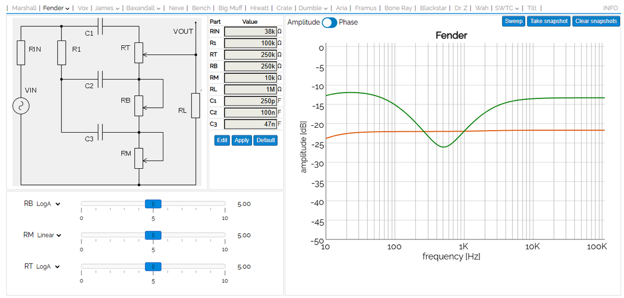

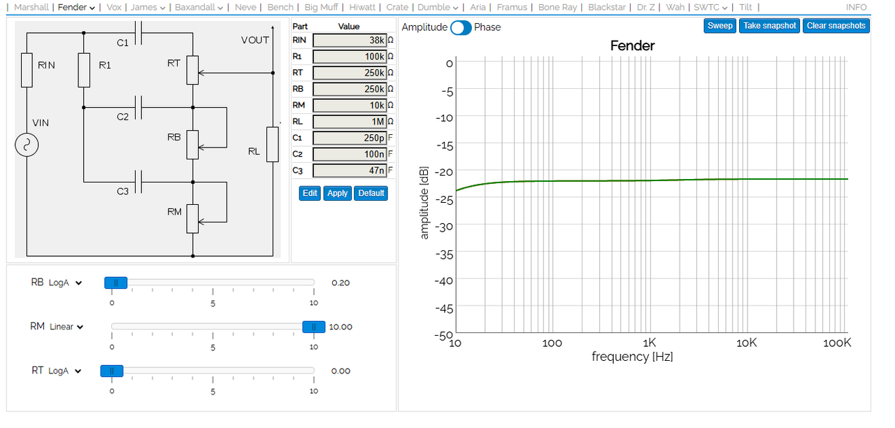

Bist du mit dem klassischen Fender Tonestack vertraut? Das arbeitet anders als ein gewöhnlicher EQ, wie wir ihn aus den meisten aktuellen Verstärkern kennen.
  • #146
Hab jetzt nochmal bisschen ausprobiert. Wenn man den Mittenregler im ersten Kanal auf 9 Uhr dreht und den Bass auf 12, dann macht der Combo doch ziemlich Druck. Scheinbar nimmt der Mittenregler Frequenzen im Bassbereich raus, bzw. werden die Bässe geboosted sobald man die Mitten runterdreht. Der Kanal 2 ist ziemlich clean. Mehr was für modernere Spielarten.
Ja die Mitten müssen bei diesen klassischen EQs schon rein, da hat @stephan auch recht. Mir war der zweite Kanal trotzdem zu langweilig und steril, vielleicht müsste ich ihn jetzt nochmal testen und schauen ob sich meine Meinung verändert hat, ich glaube aber kaum das es den hohen Preis und das Gewicht rechtfertigen würde. Da bin ich mit meiner Kombination aus einem AER Amp One und diversen Röhrenpreamps doch besser bedient, auch wenn man es schwer miteinander vergleichen kann.
Aber super das er dir gefällt, gibt nichts schöneres als sein Equipment gefunden zu haben!
Grüße Hen
  • #147
Ich empfehle da auf jeden Fall mal den TSC in der Onlineversion, da ich die exakten Parameter des AC nicht kenne, ist das folgende nur Beispielhaft zu verstehen, verdeutlicht aber vielleicht das Problem als solches.
