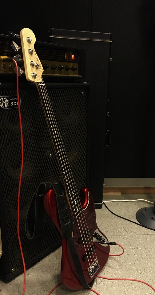

Ich habe jetzt endlich meinen Jazzy gefunden, es wurde ein AM Pro in CAR, den ich mit einem schönen Tortoise ergänzt habe. Mir macht der Bass tierisch Spaß und das ist von Haptik und Sound, was ich mir vorgestellt hatte. Alles gut soweit also.
Leider macht der Bass im Auslieferungszustand einen relativ "un-justierten" Eindruck:
Die Saitenlage war ursprünglich relativ "unsportlich" sprich hoch neingestellt, und so habe ich zum Schlüssel gegriffen und eine angenehme Saitenlage erreicht. Das funktioniert nun auch Bestens, aber nur bis zum 14,15. Bund. Obwohl ich da oben relativ selten unterwegs bin, bin ich schon bei moderatem Anschlag bei der A- und D-Saite an der ekligen Schnarrgrenze, d.h. nur mit extrem sanfter Zupftechnik kommt da oben ein vernünftiger Ton. Das sollte eigentlich nicht sein, schon gar nicht bei einem neuen Instrument.
Ich vermute ja, dass die Halskrümmung da ins Spiel kommt; die gekrümmte Banane geht im Halsfuß in ein flaches Profil über, und dann schnarrt's eben. Liege ich da richtig?
Meine Idee wäre, denn Hals etwas nachzuspannen in Richtung flache Krümmung, dann müsste ich (wenn ich die Saitenlage insgesamt wieder etwas erhöhe) wieder eine komfortable Saitenlage mit ohne Schnarren ab dem 14. Bund bekommen. Liege ich da richtig oder gibt's evtl. ein Problem?
