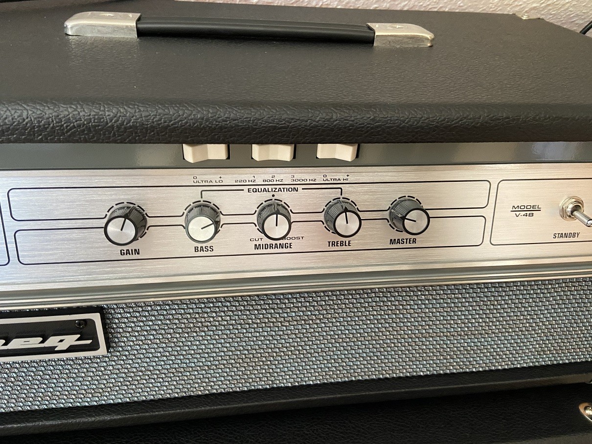

Ich war mal mit meinem damaligen Bassman 800 im Laden, um ihn mit dem 100T zu vergleichen, den ich in meinem Kopf schon so gut wie gekauft hatte. (Der klingt im Übrigen auch etwas fetter, trotzdem ist der 800er schon cool.) Der Verkäufer zeigte dann auf den V4B, denn ich eigentlich gar nicht auf dem Schirm hatte. Irgendwie habe ich mich dann aber dabei erwischt, wie ich mit dem 100T versucht habe den Klang des V4B nachzubasteln... :D
Der V4B ist ein astreiner Rockamp mit supergeilen Mitten. Allerdings habe ich diesen Ton nicht in jeder Lautstärke hinbekommen. Der 100T ist dagegen ein richtig schöner, fetter, cremiger, kultivierter Verstärker mit einer übergeilen Drivesektion (wenn man sich die Mühe macht sie zu verstehen) und tollen Funktionen in jeder Lautstärke!

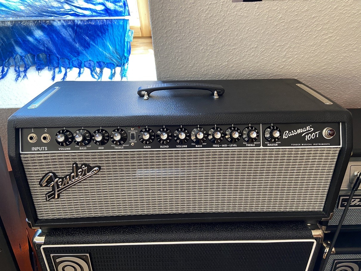

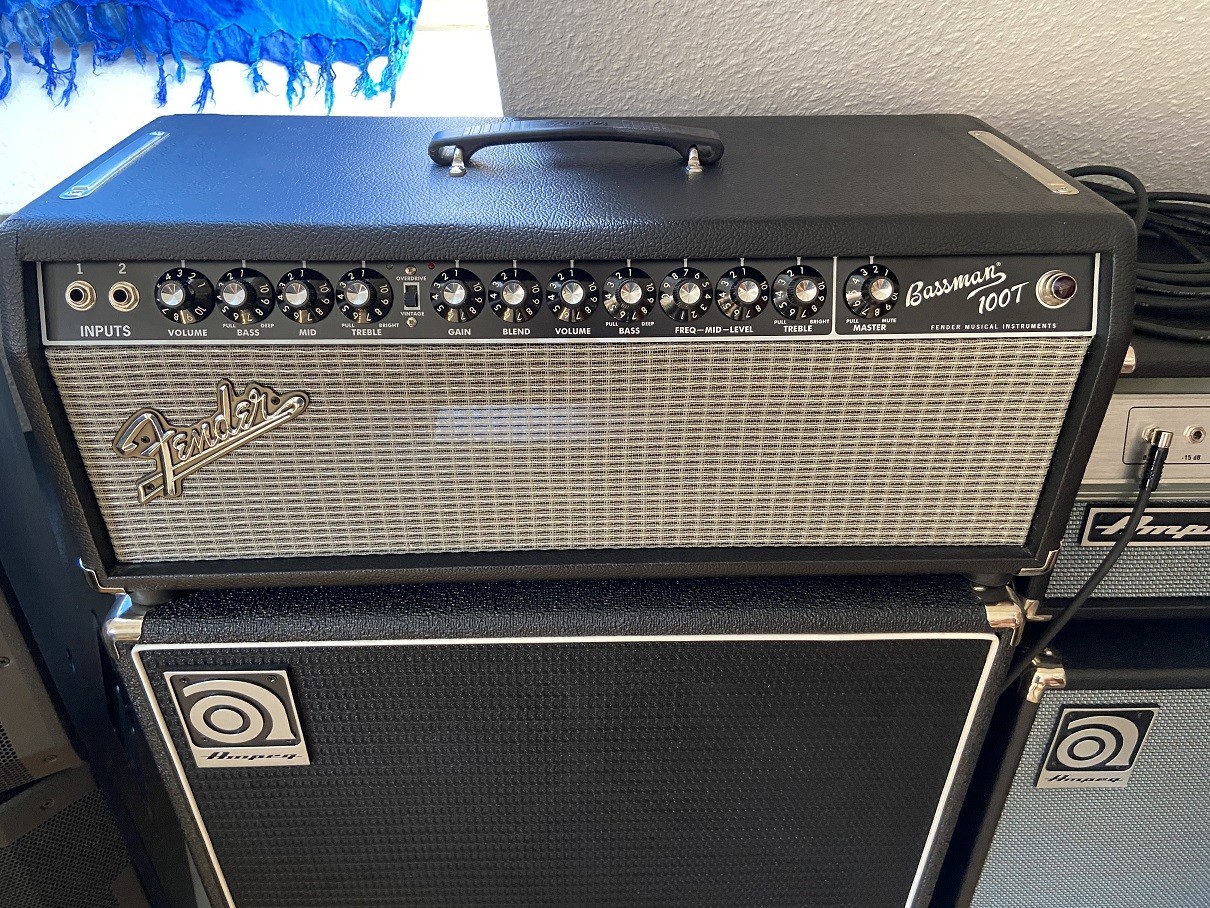

  • #516
Habe jetzt ein bisschen rumprobiert.
Vorab zu Soundcloud. Die Sachen klingen nicht mehr so wie aufgenommen. K.A. was da passiert.
Bitte nicht am schlampigen Spiel aufreiben. War eine schnelle Aktion zwischendurch.
Fender 70erJB, Bassman100t mit Ampeg SVT 410HLF, Ampeg V4B mit SVT212AV, Sennheiser MD421 plus jew. DI 50/50.
Die Einstellungen an den Amps:
Der Unterschied zwischen beiden Amps fiel nicht ganz so aus wie erwartet.
Es ist vielmehr so, dass der Ampeg meines Erachtens in den drückenden, tiefen Mitten präsenter ist, als der Fender.
Das führt zu guter Ortung beim live Spiel und eben Druck.
Super Rock-Ton. Der Amp komprimiert m.E. stärker, als es der Fender macht. Das kann man als Vor- und als Nachteil sehen.
Alles in allem liefert der Ampeg einen Klang aus der Kiste, der immer ortbar bleibt.
Der Ampeg ist kein sehr wandelbarer Verstärker. Die Klangreglung lässt dennoch einiges zu.
Laut wird er kerniger, die Klangentfaltung bleibt aber immer enstpannt und der Ton definiert.
Die erreichbare Lautstärke ist bei beiden Amps annähernd gleich.
Sie ist ausreichend, abhängig von der verwendeten Box, in mittellauten Kombos gut mitzuhalten.
!!Muss dazusagen, dass alle Vergleiche nur mit dem Classic Tonstack des Fenders vorgenommen wurden. Den zweiten Kanal habe ich noch gar nicht benutzt!!
Das sagt eigentlich auch schon viel über den Bassman100t.
Der Amp klingt einfach zum Niederknien gut. Er ist ein Schmeichler.
Das Adjektiv "cremig" trifft es m.E. wirklich gut.
Der Fender hat bei den o.g. Tonestack Einstellungen einen fülligen, aber über den ganz Bereich des Basstons ausgeglichenen und alles beleuchtenden Ton.
"Schön" würde es auch gut beschreiben.
Das ist im Studio und solo gespielt natürlich klasse, muss sich im Live Betrieb aber erstmal beweisen.
Beide Verstärker sind sehr gutklingende Röhrenverstärker, die man in der Band schon mal "ausfahren" kann.
Der Ampeg verändert seine Charakteristik bei steigender Lautstärke stärker als der Fender, der eigentlich durch die Bank seine Toneigenart beibehält.
Der Fender ist anhand der Möglichkeit zw. Vintage und Overdrive umschalten zu können, sowie die 25W Leistungsreduktion/o.Box, der flexiblere Amp.
Beide zu haben ist sicher kein Fehler, wobei die beste Ehefrau von allen dazu eine dezidiert andere Meinung hat. :confused:
