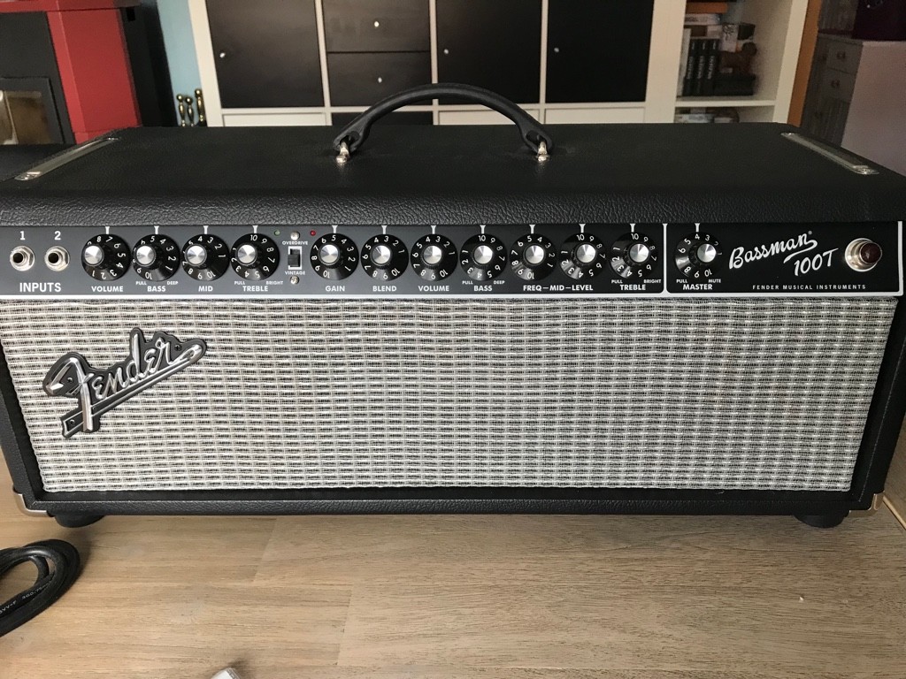

da isser:
Reaktionen: Zoidson, KneffBass, OliB. und 7 andere
  • #483
Einfach nur schön das Ding :D

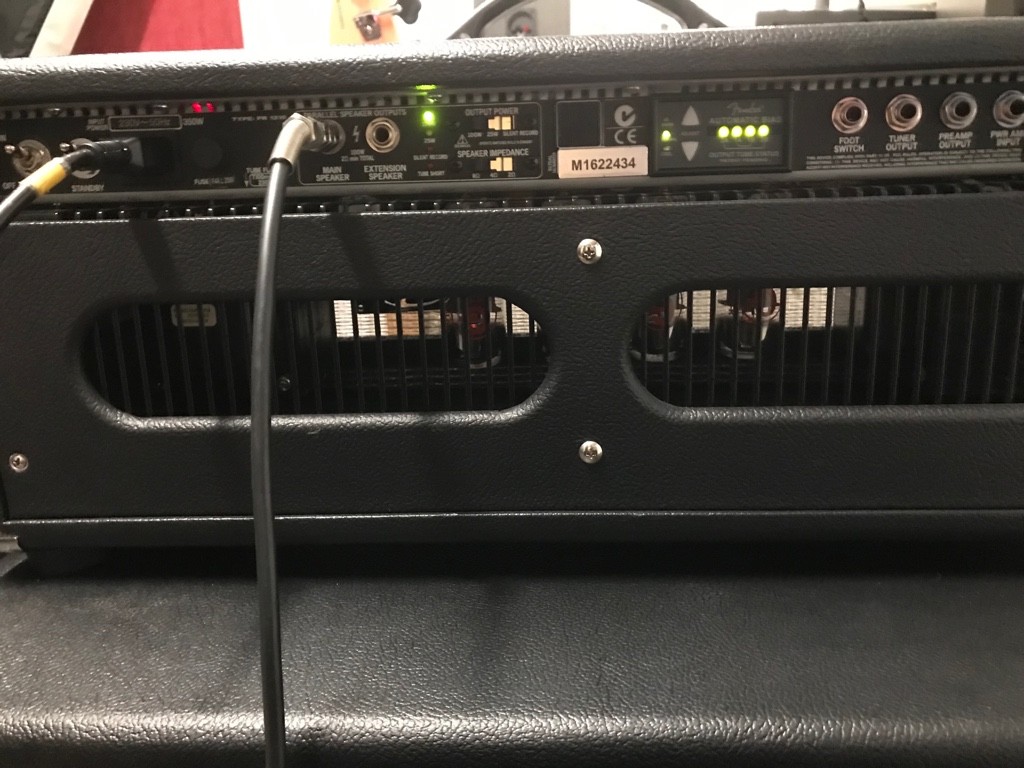

Kann jemand sagen wo oder wie man anhand der Seriennummerdas Baujahr herausfinden kann?
und....der Netztrafo. Manomann, typisch Amis. Der wird ja schon im Leerlauf brüllend heiss. Ich hab noch nicht gemessen, aber 70-80 Grad hat der bestimmt.

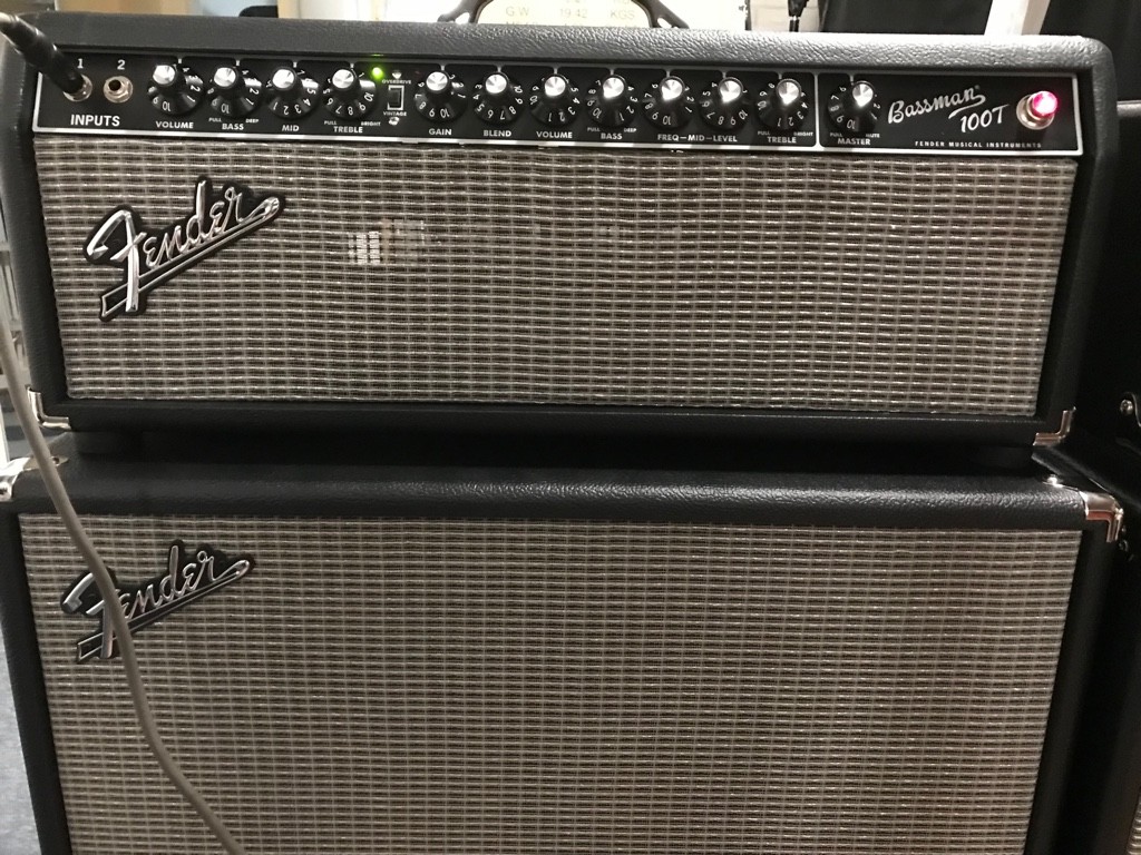

so, lange nichts mehr berichtet. Zwischenzeitlich war der Kollege bei einigen Gigs dabei.
Die 100Watt reichen mir absolut. Lautstärkemässig bewege ich mich zwischen 5 bis allerallerallerhöchstens 7 am Master.

  • #493
der macht mit echt viel Freude. Durch die 2 Kanäle,aktiv/passiv Klangregelung, auch super flexibel.
