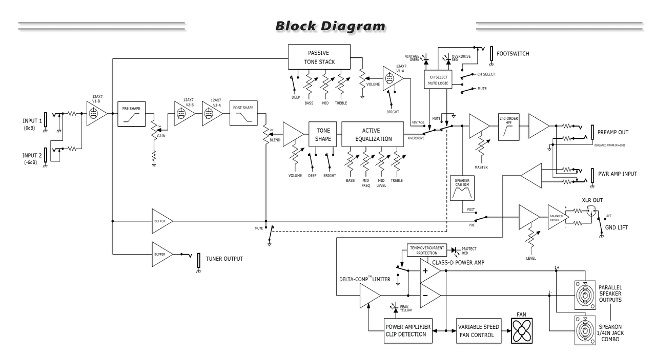

Da der Blend Regler im Overdrive zwar schön zum erhalten des Bass Fundaments dient, finde ich schräg, dass man unterschiedliche Frequenzen wählt.
Man kann die beiden Kanäle übrigens nicht miteinander mischen. Weshalb ich diesen Kommentar von dir nicht ganz nachvollziehen kann.
Die beiden Kanäle stehen für sich und bieten dir als Nutzer eben sowohl die Vorteile als auch Nachteile der jeweiligen EQs.
Hier nochmal das Blockschaltbild:
Das ist mir klar, im TBP1 kann man den Overdrive zum Vintage Kanal blenden, im Bassman ist es ja quasi ein 2.Kanal der je nach Blend Regler clean ist, oder eben verzerrt. Icb versteh nur nicht, dass man unterschiedliche EQ Frequenzen für Overdrive Kanal und Vintage hat. Der Blend im Overdrive soll ja das Bass Fundament erhalten, aber warum setzt man das Fundament höher an?
Kann ja auch ein Shelf sein, der bei 80 greift. Wie klingt denn der EQ im Overdrive? Eine Zahl ist halt erstmal eine Zahl. Kontext ist wichtiger...
