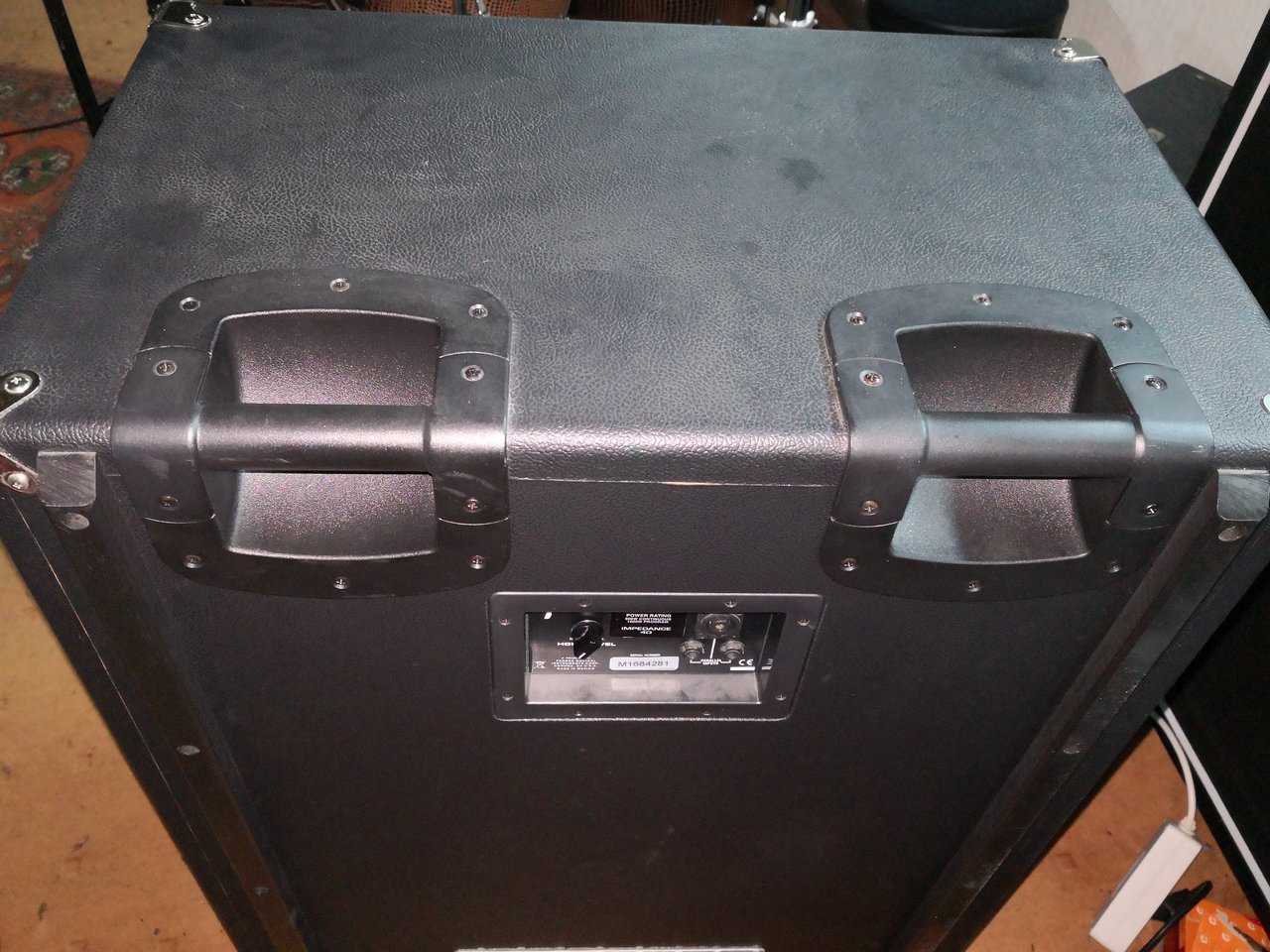

Schau endlich unter die Abdeckung :kaffee:
Here we go....

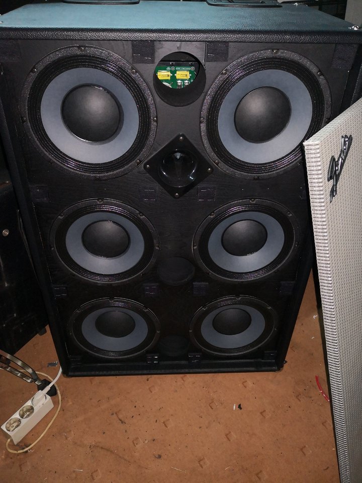

Ist wie gedacht eine Bassreflexbox!
Leider habe ich Werkzeug vergessen, daher konnte ich nicht reinschauen, wieviel Kammern drin sind.... :facepalm1:
Die Info folgt dann nächste Woche....

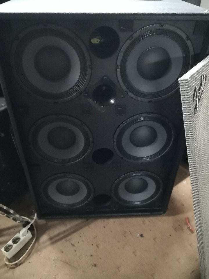

Bassman 610 Neo Enclosure
Kommen wir zur Box….
Ich hatte bisher noch nie eine 610er in den Händen und war sehr gespannt! Vor allem nachdem @deeptone aufgrund seiner Erfahrungen mit der 810er seine Bedenken hinsichtlich der Box geäußert hat.

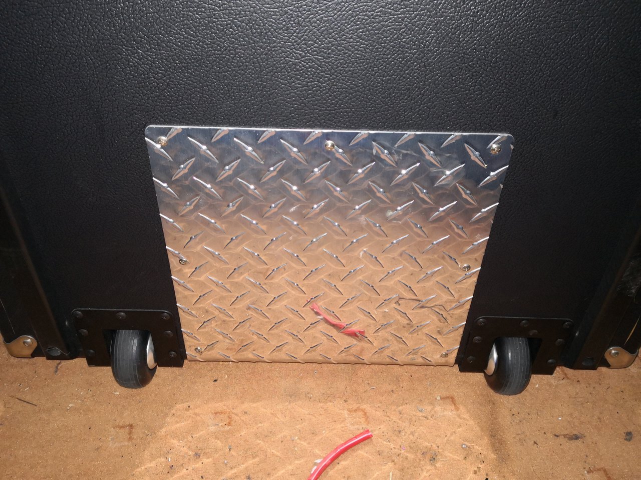

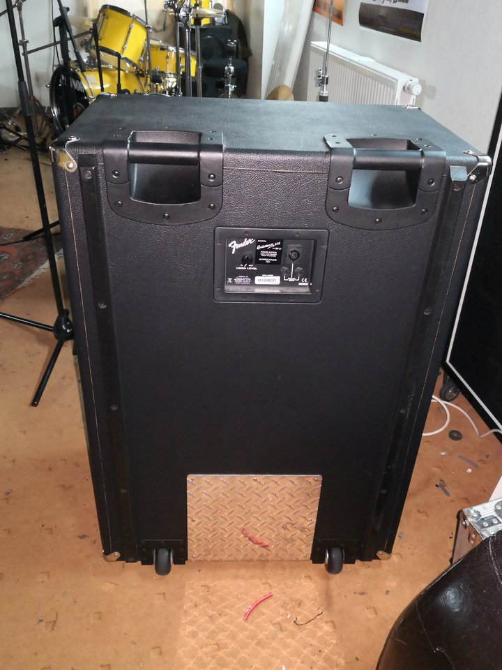

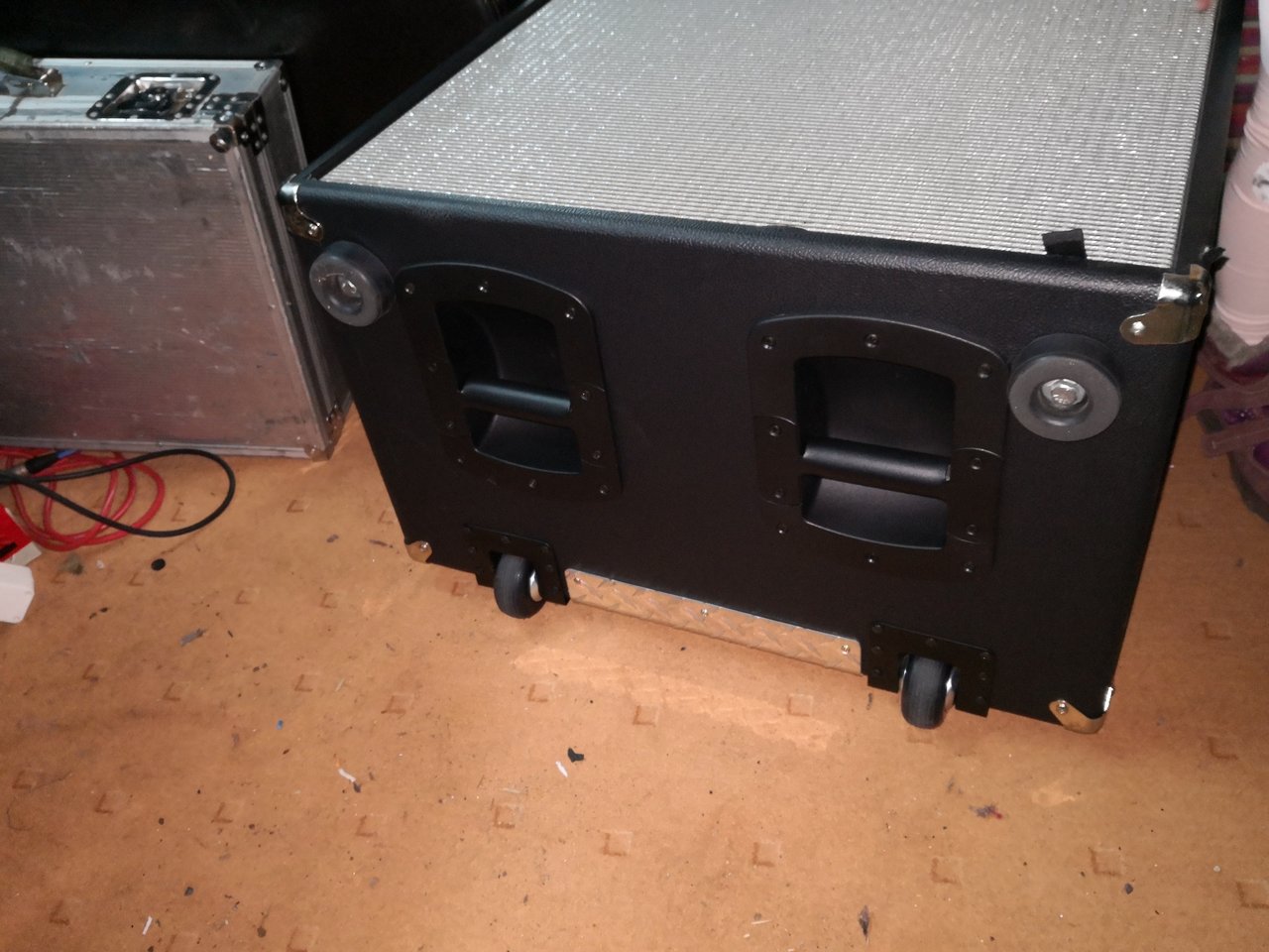

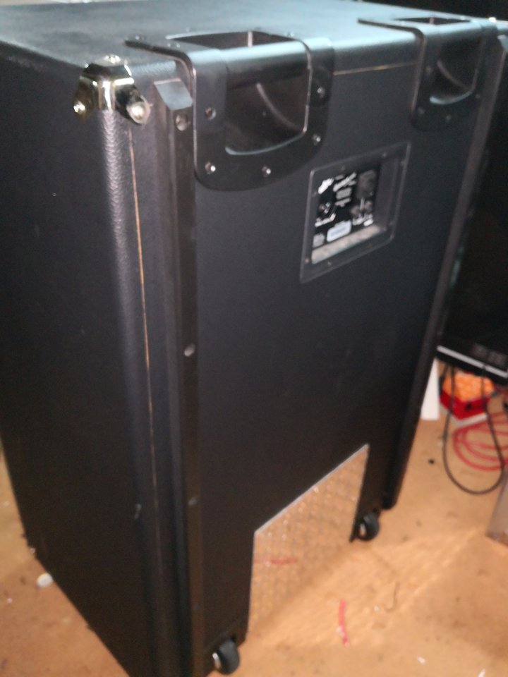

Die Box ist von den Abmessungen in etwa so groß wie meine beiden 215er (93 x 66 x 41,3 cm) und für so eine fette Box mit knapp über 40kg ein echtes Leichtgewicht!
Auf der Rückseite oben sind zwei ordentliche Griffe angebracht, unten hat sie Rollen, um sie wie eine Sackkarre zu fahren. Dadurch ist sie im Gegensatz zu meinen beiden 215ern, welche auf jeweils 4 Rollen stehen, deutlich besser zu handeln. Gekippt ist sie sehr gut ausbalanciert und wirklich einfach zu bewegen! Sehr gut finde ich auch das fette Aluriffelblech, welches unten mittig angebracht ist, um mit dem Fuß zu kontern und die Box zu schützen. Ich weiß, gibt’s bei anderen Boxen auch, bei vielen aber leider auch nicht, von daher: Gut mitgedacht Fender! Kommt eine Treppe hat man zwei Möglichkeiten: Entweder über die robusten Plastikleisten am Rücken rutschen (welche spitze sind um die Box alleine in den Kofferraum zu bekommen!) oder einen helfende Hand rufen und zu zweit tragen. Dafür sind an der Unterseite gut versteckt zwei weitere ordentliche Griffe angebracht, wodurch die Box wirklich gut austariert problemlos getragen werden kann.
Richtig gut soweit!

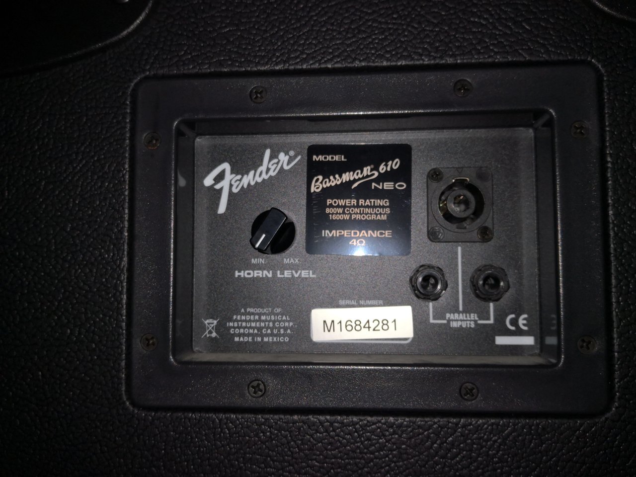

Verbaut sind 6 Custom Fender / Eminence 10er die 800W Sinus / 1600 Watt Peak können und zusammen 4 Ohm Widerstand haben. Dazu gibt’s ein regelbares Horn mittig auf 2/3 der Höhe der Box. Ich hatte den Preamp ja mal an meine Amcron 600 XL gehangen, die 1500 Watt Sinus an 4 Ohm (bridged) liefert um zu schauen, was das Class D Dingen so kann und um zu schauen, was die Box so kann. Ich hatte die Amcron ca zu 2/3 aufgedreht, als die Speaker anfingen ins Schwitzen zu kommen (Horn war aus). Das war im Clean Kanal dann gut wahrnehmbar, dass die Speaker leicht anfingen zu zerren, aber wie schon erwähnt war das bei einer Lautstärke, welche Du höchstens Open Air auf einer entsprechenden Bühne fahren könntest! Der Bassman 800 bringt die Box definitiv nicht ans Limit!
Anschlusstechnisch ist Speakon und Klinke vorhanden, finde ich prima!

Klar die Box klingt nicht wie die typische 15L…ABER: Sie bildet den Ton des Bassmans und des verwendeten Basses extrem gut ab! Nicht wirklich neutral, schon etwas Färbung Richtung Oldschool Rock, aber nicht so dominant wie zB der EVoice Signature Sound!
Insgesamt ist die Box sehr tight, hat deutlich weniger Tiefbass als die 215er Trace Elliot mit den Obertons, Mulmen ist quasi ein Fremdwort! Dafür ist sie aber viel druckvoller in den Tiefmitten, löst viel besser auf und ist sehr artikuliert! Nicht so gut für meine mitunter recht schlampige Spieltechnik :cool:.
Bei gleicher Einstellung am Amp war die 215 ziemlich „verwaschen“ untenrum, sie rumpelte und polterte ordentlich, das wurde dann etwas besser, nachdem wir einen HPF (quasi einen Vong) vom HX Effects mit eingeschliffen haben. Das war bei der 610 NIE nötig, egal wie weit ich den Bass Regler aufgedreht habe, es war immer tight…klang nur irgendwann nicht mehr so dolle 8D
Wenn Du also Reggae oder in DUB Gefilden unterwegs bist, ist die Box nix für Dich! Was nicht heißt, das die 610 untenrum schlapp wäre…Aber beim Design stand wohl der Punch im Vordergrund, imho richtig Klasse und passt wie die Faust aufs Auge auf den Bassman Sound!

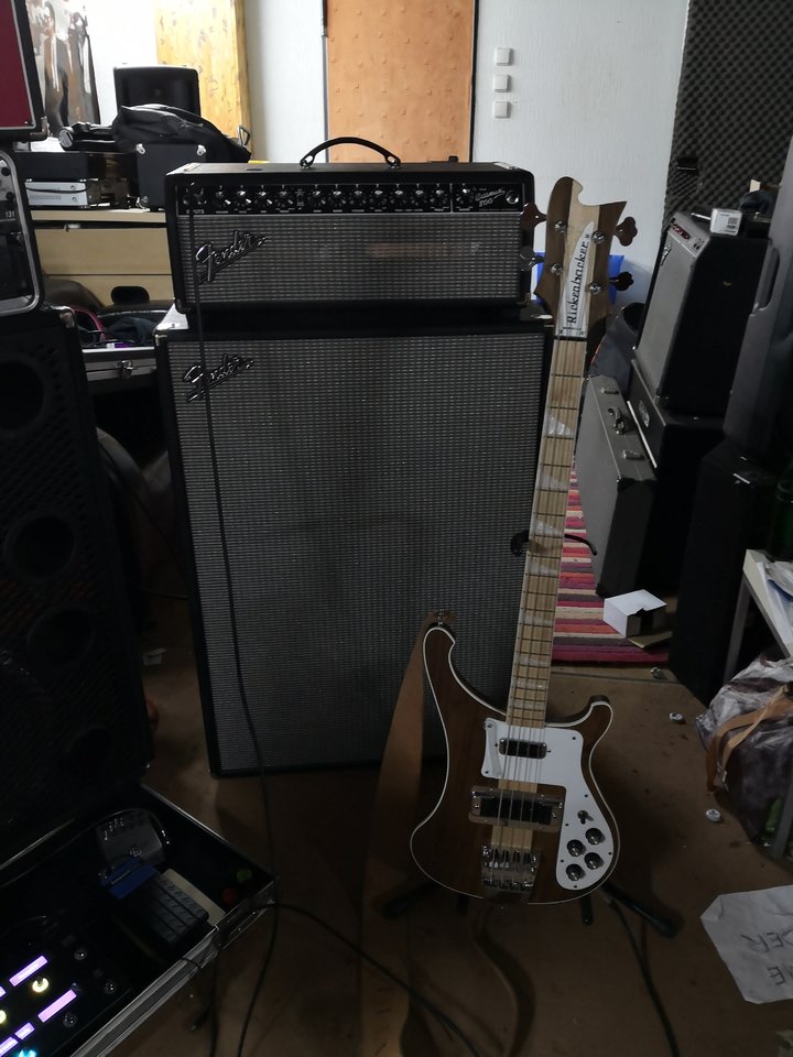

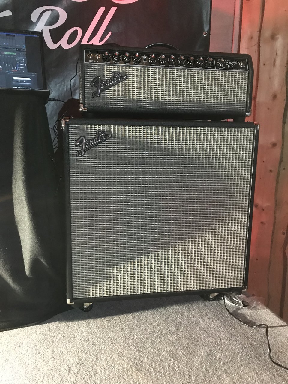

Die Vergleichszwofuffzehner ist eine 90s Trace Elliot mit Oberton EV15L Klonen. Die Trace ist in den 90ern eine Flagschiffbox von TE gewesen (so um die 2000 DM…), allerdings extrem tief abgestimmt, vlt war es auch deswegen zu boomy mit dem Bassman….
Am Mittwoch treffe ich mich mit dem @StonerGreg in seinem Proberaum, dann hängen wir den BM 800 mal an seine Custom FMC 215er…. Ich kann mir gut vorstellen, das seine 215ern mit dem Bassman DEUTLICH besser harmonieren wird, ebenso steht noch ein Test an meiner geschlossenen 215ern aus den 70ern aus….Da werde ich euch auf jeden Fall auf dem laufenden halten!

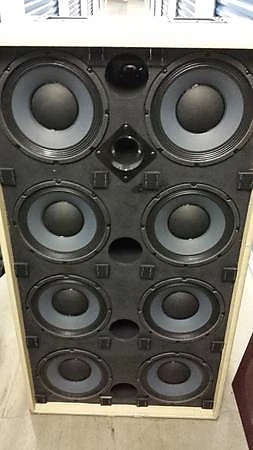

Hier mit 4x10er, die im Prinzip der 6x10 entspricht.....bloß eben 2 Speaker weniger.
Ich glaub ich habe es schon mal erwähnt....Gas geheilt.

Hatte gestern das große Vergnügen, die 610Neo mit verschiedenen Amps anspielen zu können.
An Amps waren am Start:
- Sunn1200s
- GenzBenz GBE1200
- Bassman 800
Fazit: Klasse Box, die auch mit der unbändigen Power meines Sunns gut klargekommen ist. Ich könnte nix negatives über die Box sagen, die Kiste klang mit allen drei Amps hervorragend. Für 1500.- Neupreis würde ich sie allerdings nicht kaufen, da würde ich eher auf ein gutes Gebrauchtangebot warten.
