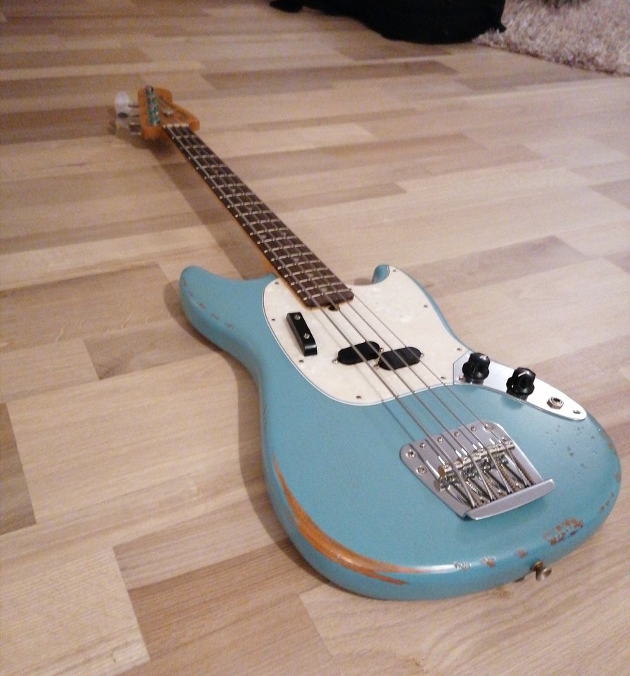

Bin seit knapp zwei Wochen auch stolzer Besitzer eines JMJ :-) schönes Ding!
Setzt sich im Bandkontext (git, key, drums) hervorragend durch. Ist natürlich kein Prezi, was den Druck und das Pfund angeht, aber macht einiges her. Vorallem auch optisch. Bin eigentlich kein Fan von künstlichem Aging (FleaBass oder sogar der Pino CS Prezi sehen eher...naja...aus) aber der JMJ sieht echt top aus.
Einziges Manko: Musste nur die Fender Standard Flats wechseln. Obwohl ich die Saiten echt gern spiele, aber der mitgelieferte Satz hatte anscheinend nen Knax. Ab dem 8. Bund aufwärts gab's auf der E-Saite immer einen chorusähnlichen Ton.
Laut JMJ himself (auf talkbass) einfach neue Saiten aufziehen. Sein Tipp: LaBella 760f-mus. Gesagt, getan - geiler Sound. Ein richtiger Player.

Pickup zu hoch oder Ballend verdreht?
Ballend hab ich überprüft. Hab die Saiten auch nochmal aufgezogen. Problem blieb bestehen.
PU hab ich nicht getestet. Allerdings gibt's mit den aktuellen Saiten keine Probleme.

Ich weiß nicht ob ich das richtig erkenne, aber ich meine dein Bass hat den gleichen Fehler den mein JMJ-Mustang auch anfangs hatte und zwar einen Mix aus zentrierten (E, A, G) und unzentrierten (D) Saitenreitern an der Bridge. Ist mir bei meinem erst nach einiger Zeit aufgefallen als ich bemerkt habe, dass der Abstand zwischen den Saiten in den hohen Lagen ungleichmäßig ist.
