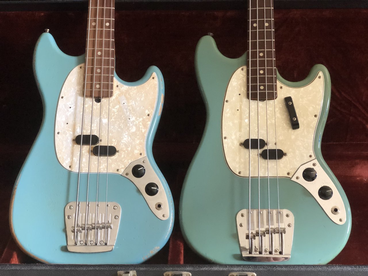

Neben dem natürlich vergilbten PG des alten Dings wirkt das vom JMJ dann schon wieder sehr weiß. Die Verfärbung ist beim alten PG sehr gleichmäßig; beim JMJ sind die nikotinbedingten Verfärbungen (anhand der Vorlage ...) "fleckig".
Und man denkt immer, dass das Daphne-Blue des JMJ schon sehr "grün" sei, ... aber wenn der grün gealterter Klarlack über dem ursprünglichen sonic blue daneben liegt, ist der Unterschied schon frappierend. Ich würde doch mal gern den "alten 66er" des Herrn Johnson mit eigenen Augen sehen :-)
Ein Detail, das mir tatsächlich erst in diesem Foto aufgefallen ist (und noch nicht exakt nachgemessen ist ...): achtet mal auf die Brückenposition ...
Ich wünschte, die Brücke des echten wäre dort, wo sie beim linken ist.
Edith: Der Fingeranker / die Daumenstütze beim Original war ursprünglich oben verschraubt. Mich stört sie dort, daher habe ich sie nach unten versetzt. Das PG am ursprünglichen Ort ist genauso gealtert wie der Rest auch.

  • #472
Vielleicht habe ich es überlesen, aber wie groß ist nun eigentlich der klangliche Unterschied zwischen den beiden Bässen?
Ich glaube ich hab dazu im Shorty- und/oder Leominaten-Thread etwas geschrieben.
Ich "arbeite" gerade / immer noch an nicht völlig blamablen Sound-Beispielen mit "allen" vorhandenen Mustangs (74/74, JMJ, 66) und den vorhandenen Flats (La Bella, TI, GHS Brite, Dunlop).
Ich habe die La Bella Flats, die auch schon auf dem JMJ waren, derzeit auf dem "roten Italiener"-Mustang. Und "aus der Erinnerung" meine ich, dass die 66er etwas mehr Wumms in Bässen und Tiefmitten liefern als der JMJ. Das könnte natürlich eine mentale Täuschung sein; weshalb ich noch den Vorsatz mit den Sound-Beispielen gefasst habe.
Der Eindruck, den der sonic blaue 66er mit den Dunlop Flats macht, stärkt allerdings dieses Empfinden.
Puh, und der erste Versuch, zu diesen Soundschnippseln zu kommen war extrem abend-/nachtfüllend und zudem eine schwere Katastrophe ;-) - Aber ich arbeite dran.
Reaktionen: French, Moulin und ElectricMorus

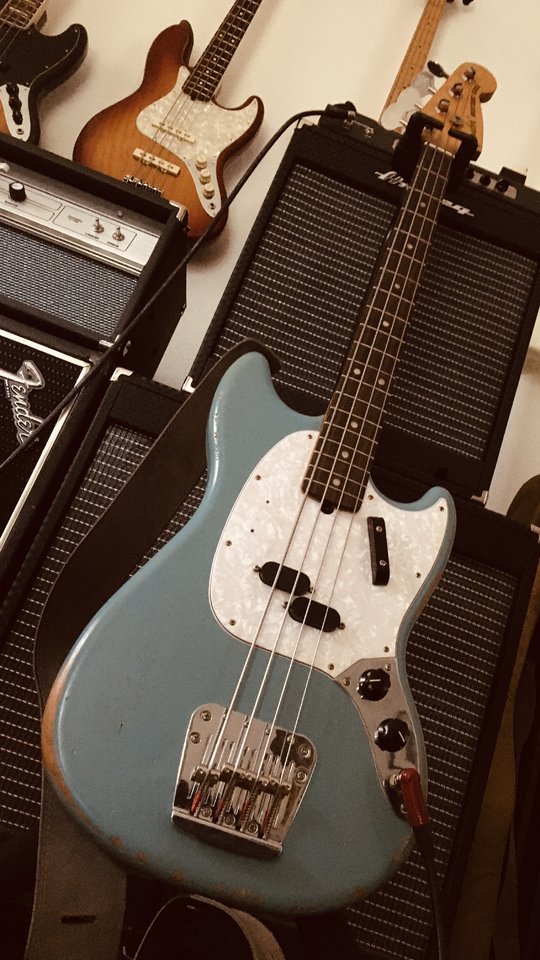

Ich habe glaube ich ein tolles Exemplar erwischt. Blau natürlich, das war Liebe auf den ersten Blick als ich das Fender Video von JMJ gesehen habe 😀
Der Hals fühlt sich total super an (sagt sogar unser Gitarrero!!!) und genau wie ich findet die Band den Sound super.
Ein paar Kollegen haben schon geschrieben das man den Shorty "anders" spielt als nen longscale Bass.
Ich kann das als Plektrum Spieler nur bestätigen - fühlt sich für mich perfekt an. Das liegt sicherlich auch daran daß ich ursprünglich früher von der Gitarre zum Bass gekommen bin ...😅
