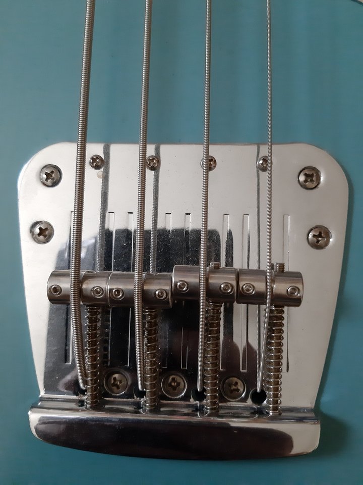

Ok, wenn ich das richtig verstanden habe (die Saitenreiter auf der Brücke müssen seitlich gekerbt sein), dann ist bei meinem Mustang alles falsch - alle Kerbungen sind mittig, oder wie sieht Ihr das? :O!....falls ja, ist die Frage, ob man das reparieren lassen soll bzw. welche Auswirkungen hat es auf Klang und Haptik? :gruebel: ... oder ist es sonst quasi nur historisch nicht korrekt?

Also ich sehe das so, dass bei Deinem zumindest alle gleich sind und damit der Saitenabstand zwischen den einzelnen Saiten stimmt.
Ich glaube da liegt auch das Problem dann mit dem "falschen" Sattel. Dort müsste der Abstand von E zu A und A zu D nicht stimmen, also um einen Millimeter etwa mehr zu E und weniger zu D sein.
Müssen wirst Du sicher gar nichts - ich bin mir sogar sicher dass 99% aller Besitzer diese "Servicemeldung" gar nicht mal zur Kenntnis nehmen werden ;-)
Die bei denen das ein Problem ist, werden sich wohl auf die Meldung berufen müssen und dann beim Händler reklamieren, so dass der das ET bei Fender anfragen kann(?!) und entweder dann vor Ort einbaut oder es dann selbst umbbauen.
Einen Einfluß auf den Sound sehe ich da keinen, eher auf die Bespielbarkeit - hier gilt dann aber: Wer es nicht merkt, der braucht auch nichts machen :D

Verstehe - Du meinst, ich profitiere sogar davon, dass bei meinem Mustang ALLE Sattelreiter "falsch" sind ... mal schauen, vielleicht schreibe ich Fender an und warte ab, wie kompliziert ein Austausch wäre :gruebel:...
  • #548
Also als wirklich "falsch" sehe ich da bei Dir nichts. Alle Saiten laufen links von der Schraube und alle Reiter sind gleich in Bezug auf die Nut.
Wenn die Saiten alle gerade übers Griffbrett laufen, muß da doch nichts geändert werden!?

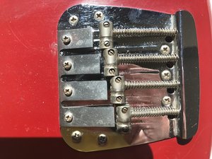

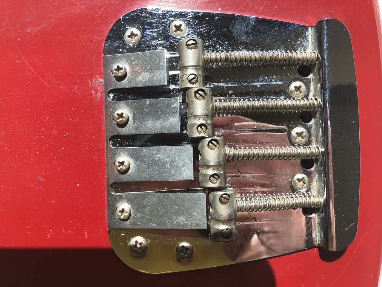

  • #550
Wenn ich mir alte Bridges anschaue, dann scheint dass der Fall gewesen zu sein....
Wobei ich mir bei Fender niemals sicher wäre :D

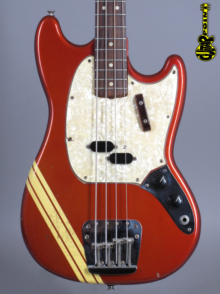

  • #552
Ja, sieht mir auch danach aus - wie zB bei diesem '73er Competition aus dem Internet ...
