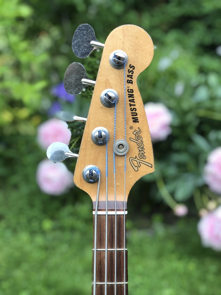

Welcher "Ersatzteil"-Sattel passt denn wohl in den JMJ? Ist der Sattel auf der Unterseite gerade oder hat er einen Radius?
Bei meinem (arrrrgh und es war mir selbst bisher nie aufgefallen :-/) sieht das im Originalzustand nämlich so aus:
Und nein, von Fender gibt es kein Ersatzteil.
Mir kam der Saitenverlauf der E-Saite zwar schon immer etwas komisch vor, aber der so deutlich unterschiedliche Saitenabstand war mir echt nie ins Auge (und schon gar nicht in die Finger) gesprungen.
jmj-kopfplatte-front-jpg.410084
Was ist denn das für ein Foto? Das ist Originalzustand? Der erste Bund G-Saite sieht aus als hätte einer am Holz geknabbert.
Vielleicht ist mein JMJ ja historisch nicht korrekt, bei mit ist der Steg aber korrekt symmetrisch.
  • #528
Ist bei meinen auch so. Wahrscheinlich historisch korrekt.
Aber das Ausmaß?! Ich hab meine 3 Vintage Ponies kontrolliert und die haben auch keine ganz gleichmäßigen Saitenabstände, aber es ist lange nicht so extrem wie beim JMJ. Da müsste man ja fast JMJ befragen, wie das bei seinem alten Vorbild ist.
