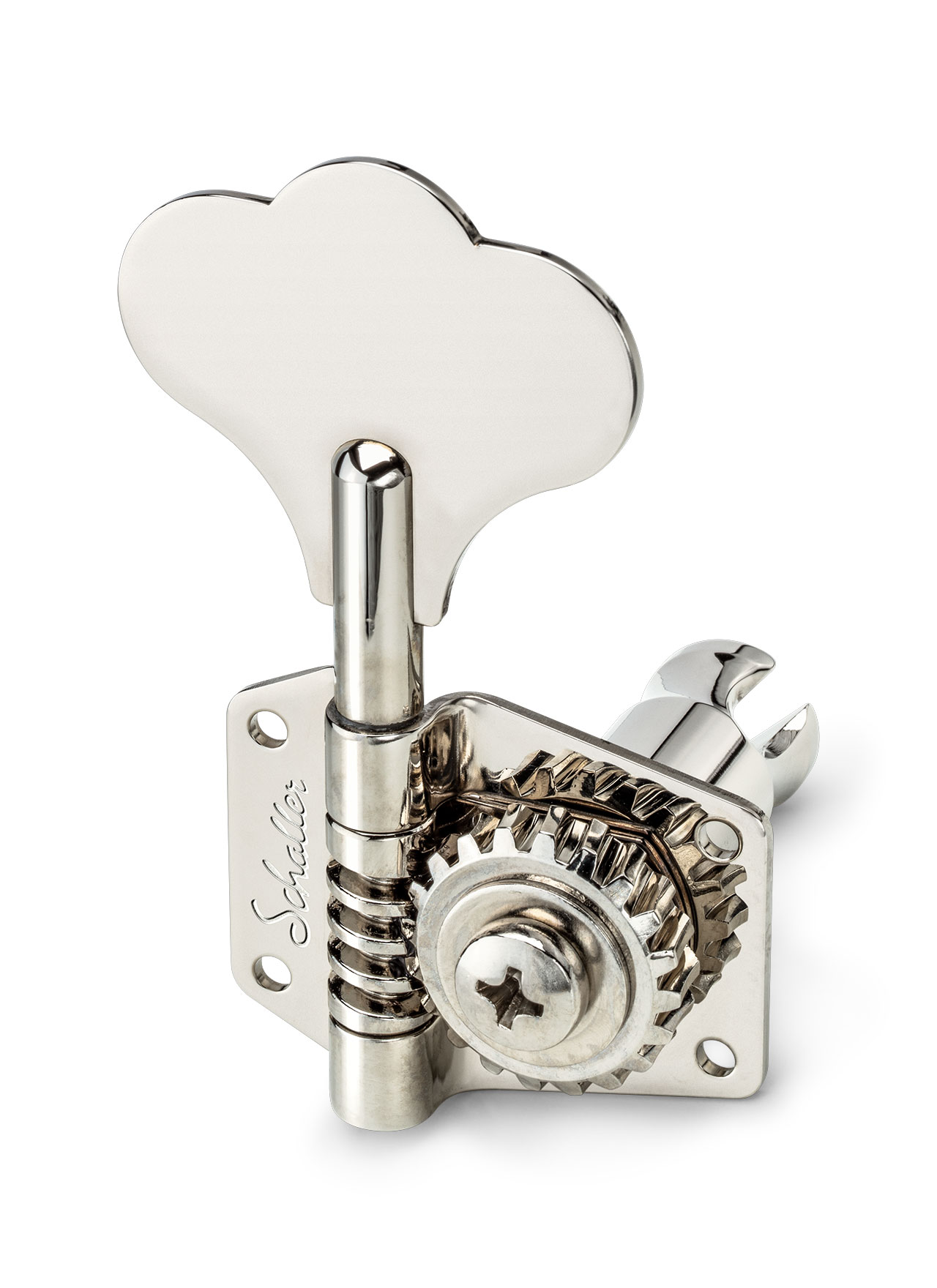

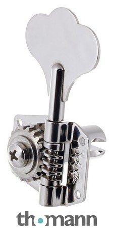

Ich benötige vier R Mechaniken für meinen Bass (Fender Style). Bei Thomann gibt es nur gerade zwei Modelle, beide sind sehr schwer und nicht die Edelstufe die ich mir erwünsche.
Dieser hier ist noch der bessere:
Gibt es irgendwo eine bessere Bezugsquelle? Schwarze Mechanik wäre mir z.B. deutlich lieber.

... und ich hab noch mal hier gelesen:
Sie können diese Mechanik selber von links auf rechts umbauen und umgekehrt. Einfach die Schraube am Schneckenrad lösen und das Schneckenrad abheben, dann die Schnecke mit Flügel herausnehmen und andersherum wieder einsetzen und dann wieder das Schneckenrad einsetzen und festschrauben.
Die sind ja symmetrisch aufgebaut:

Was oben gemeint war ist einen Satz 4R auf 4L oder 2L+ 2R umbauen.

Ok, dann war das vielleicht missverständlich ausgedrückt. Der Threadersteller suchte 4R Tuner (also für Linkshänder-Bässe), und da man die 4L (für Rechsthänder-Bässe) umbauen kann, war das ein Lösungsvorschlag.
Wenn man die Drehrichtung ändern wollen würde, müsste die Schnecke im Stimmwirbel ja andersrum laufen und dazu das passende Zahnrad.
