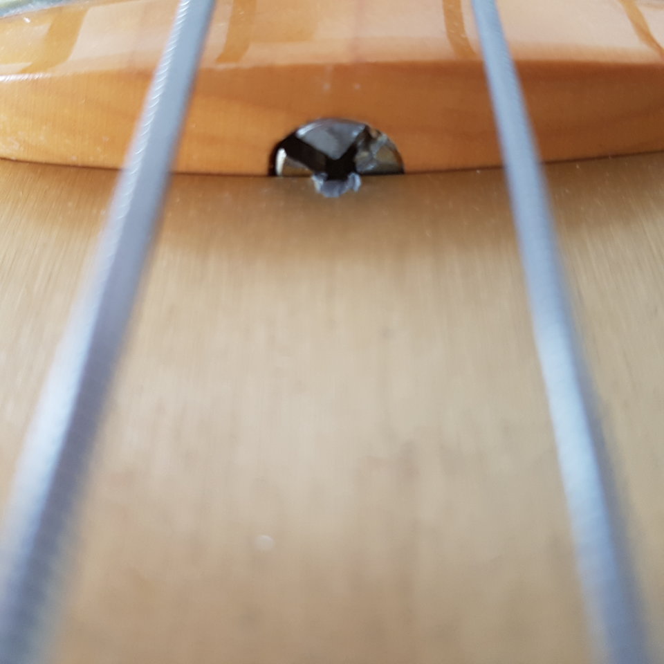

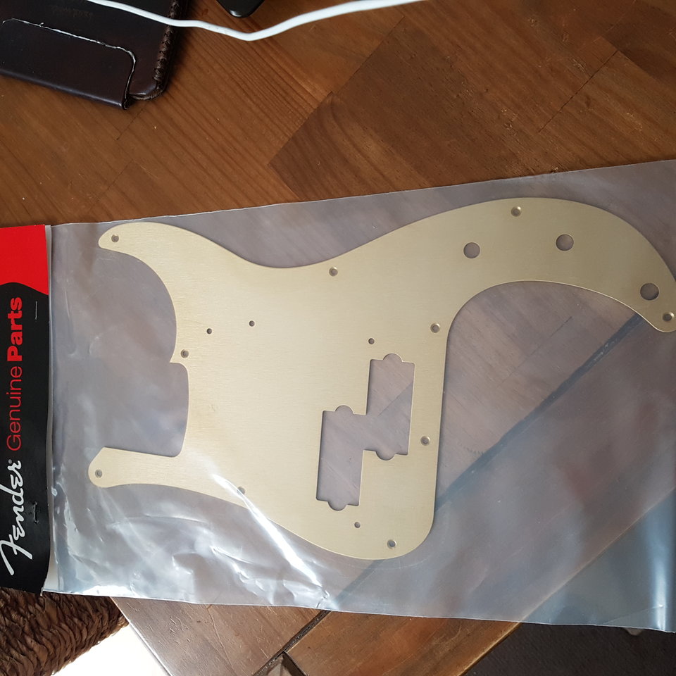

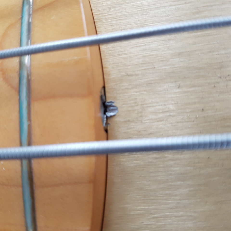

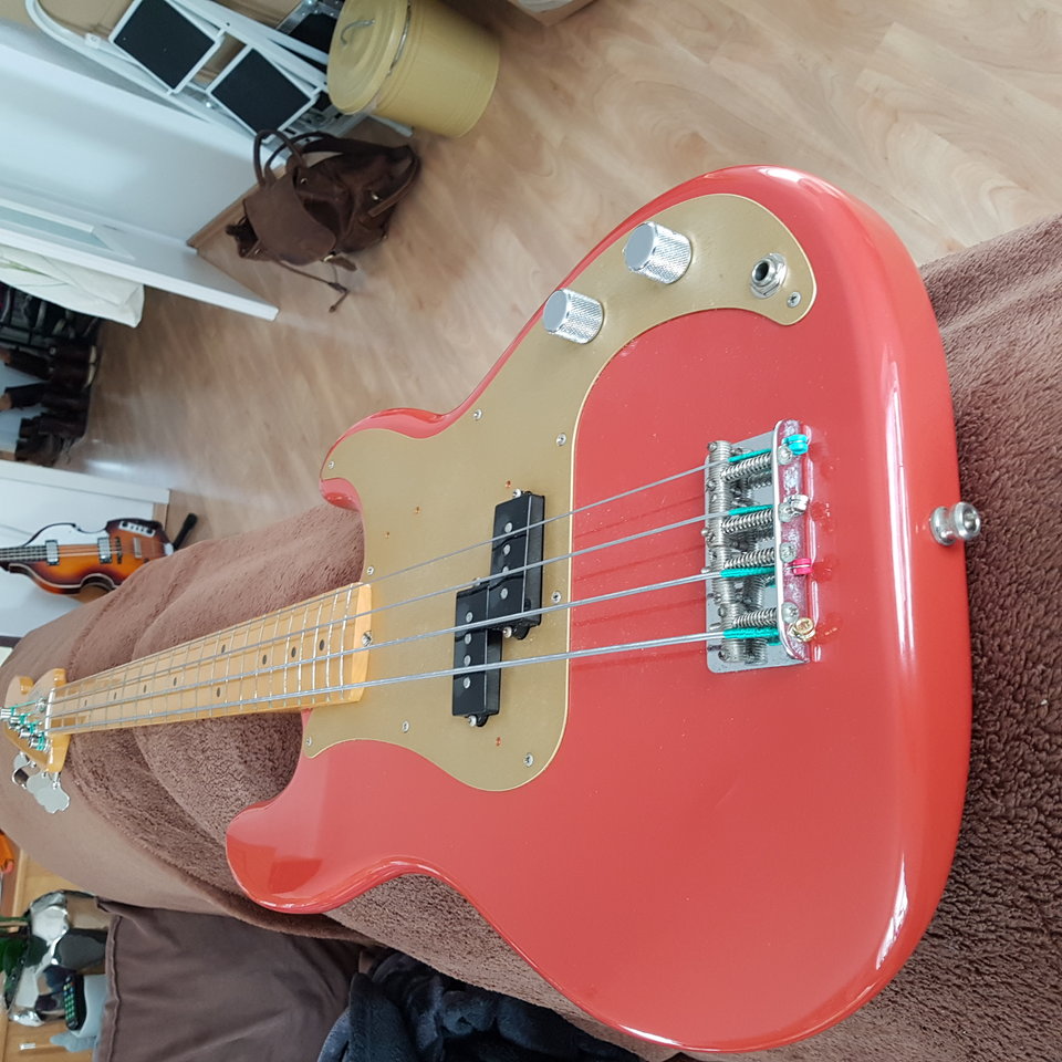

Hi,
also wie versprochen,mal hier ein paar Fotos.
Man kann hier also sehr schön sehen,wieviel von der Schraube sichtbar ist und was ich mit dem Pickguard angestellt habe :D.
Sieht auf dem Foto aber schlimmer aus,als es in Wirklichkeit ist.
Zum Glück habe ich mir damals auch gleich mal Ersatz besorgt,falls das Pickguard irgendwann mal wirklich unansehlich werden SOLLTE.
Edit : Hmmm und so,wie es es aussieht,habe ich mir die Halsschraube,wohl auch etwas deformiert.Habe ich vorher garnicht gesehen.Erst jetzt,auf dem Bild :O!.
Also doch,in Zukunft besser den Kram abbauen.

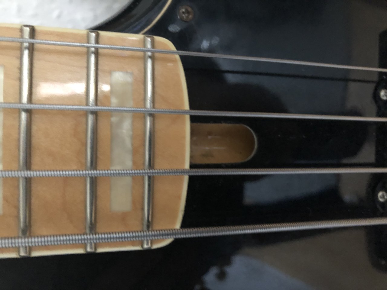

Zum Beispiel kann man das auch so machen.
Sowas macht Sinn. Schöner Zugang zum Trussrod.

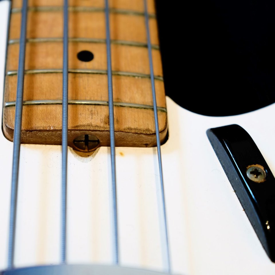

Der Vorbesitzer meines ollen P hat sich schon vor langer Zeit mit einer Rundfeile selbst geholfen:
