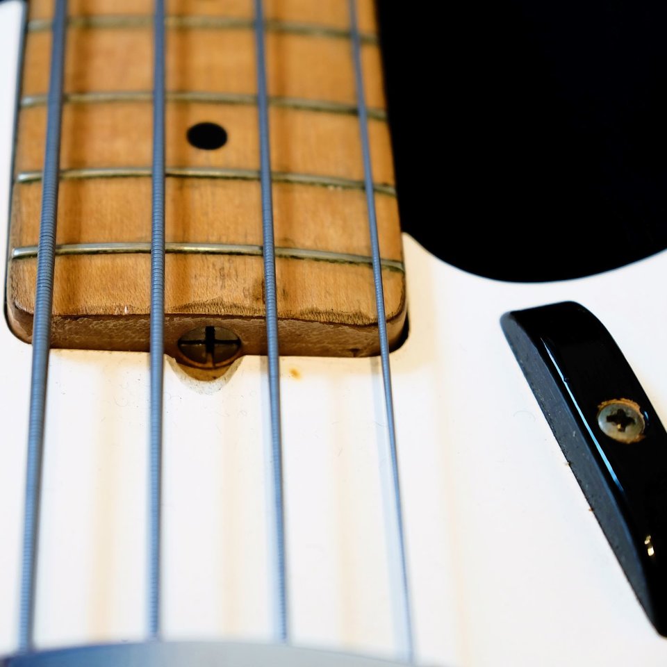

Na das ist doch auch mal klasse.
Wurde nur am Pickguard gefeilt,oder auch im Holz ?

So,nachdem ich das Pickguard mal abgeschraubt habe,war es dann so,daß jetzt ca. 3/4 von der Schraube sichtbar gewesen ist.
Und mit einem Schlitzschraubendreher, der eine Breite von ca. 4 - 4.5mm hat,kommt man dann auch gut an die Sache dran.

Hi,
also wie versprochen,mal hier ein paar Fotos.
Man kann hier also sehr schön sehen,wieviel von der Schraube sichtbar ist und was ich mit dem Pickguard angestellt habe :D.
Vielen Dank für die Fotos, Micha! :prost:
Unglaublich das man bei Fender noch immer nicht in der Lage ist eine kleine Fräsung zu machen, um an den Trussrod zu kommen. Völlig unpraktisch. Würde man unter dem Pickguard gar nicht sehen. Da ich immer mal andere Saiten spiele ist es für mich wichtig an den Halsstab zu kommen.
Für mich ein Grund keinen Classic 50s zu kaufen.
Zwar könnte man eine Fräsung vom Gitarrenbauer machen lassen aber trotzdem ein Unding.

Mein 50's hat ja den Halsstab unten.
Also den Hals habe ich dafür nicht abgenommen.Noch nicht einmal das Pickguard habe ich dafür abmontiert.
Das ist mir zuviel Arbeit ;-).
Ich habe mit einem etwas größeren Schlitz Schraubendreher die Halsschraube so passend drehen können.
Zur Strafe,habe ich mir dafür eine winzig kleine Macke ins Pickguard gemacht.
Ist aber nix Schlimmes.
Immerhin war damit der erste Schritt,in Richtung Roadworn ,geschafft :D.
Schau mal hier, hab ich mit einer Feile gemacht. Sieht ok aus und ist sehr zweckmäßig.
