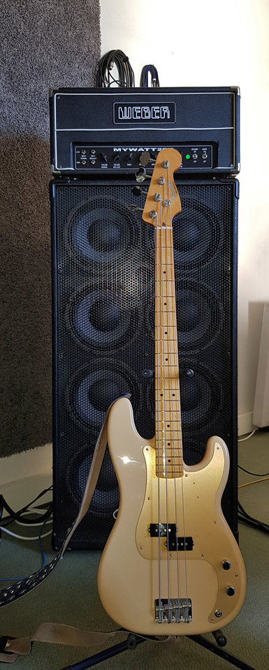

Moin Schwarm...
Ich habe im Titel genannten Bass. Tolles Teil, klingt prima. Ich hätte aber für meinen Weber Mywatt200 gerne ein wenig mehr Output.
Interessant finde ich den Häussel Precision mit 9,5mm Polepieces, wohl wie beim Musicman. Soll entsprechend mehr Output, Punch, LowEnd und MItten haben.
Wie sind da die Erfahrungen? Hat den jemand mal gespielt?
Den SD Quarterpounder hatte ich vor Jahren mal in einem Aria Bass verbaut. War OK, hätte ich aber mehr erwartet seinerzeit.
Gibt es noch gute Alternativen? Ich hätte auch keine Probleme damit was günstiges einzubauen, es gibt ja viele eher Unbekannte Namen in dem Bereich.
Über ein Paar Erfahrungen und Tipps wäre ich sehr Dankbar.

Sooo. Lag ne Weile flach und bin dann drüber weggekommen hier wieder reinzuschauen. Also Senftube raus.
Output mag das falsche Wort sein. Es ist ja ein passiver Bass, der meiner Vorstufe im Weber Mywatt200 dahingehend weniger Input liefert und bei identischem Setup im Verhältnis zu anderen Bässen, auch aktiven, nicht oder kaum anzerrt und bisschen zu zahm klingt.
Natürlich ist das alles relativ, drehe ich einfach am Amp. Aber mir klingt der Pickup, der prinzipiell echt gut ist für einen Preci, zu zahm. Sage ich mal so. Ich hätte gerne etwas mehr Dreck.
Ich bin ein Ein Setup für alle Bässe Typ. Wenn jeder Bass über mein Setup geil klingt, mit seinen jeweils spezifischen Eigenschaften, bin ich Happy. Und in meinem Setup ist der Preci, den ich sehr schätze, bisschen anders als erwartet.
Mein Setup.
Sandberg Forty Eight
Fender Preci Classic50
Claas Leviathan Custom
Sterling Ray24 Classic (seit kurzem, klingt genial über mein Setup, GANZ große Überraschung, Review in Arbeit).
Monster Bass Kabel zum Board und Amp, auf Board Summer Patchkabel, ebenbürtig zum MonsterBass.
Quasi immer an: Darkglass B7K Ultra und SuperSymmetrie. Maßvoll angezerrt, variiert je Bass, was ja auch gewünscht ist.
Dann Weber Mywatt200 in eine schnuckelige 810er Box mit US made Eminence Speakern.
Und das funktioniert alles klasse. Nur der Preci klingt alles in allem nicht wie erwartet und könnte bisschen mehr vertragen.
Falls man z.B. die Tonblende tauschen könnte, bin da komplett unbedarft was sowas betrifft, könnte man auch sowas machen.
Bin quasi offen für einiges...
