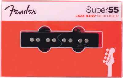

da mein Eigenbau bei der gestrigen Probe auch das gezeigt hat, was mich an allen andern Jazzies ebenfalls nervt (unterschiedliche Saitenpegel durch Griffbrettwölbung bei geraden PU's) mache ich mich gerade auf die Suche nach PU's mit "staggered Polepieces".
Dabei ist mir der hier vor die Flinte gelaufen:
Fender Super 55 Split Coil J-B NK PU
Da steht zwar "staggered", aber auf den Bildern sehen die Dinger 1A so aus, wie die CIJ, die ich verbaut habe.
Kennt die einer und kann das bestätigen?
Und wenn die einer kennt: Wie kommen die?
klingen tun die klasse!
für mich bis jetzt die "authentisch" klingendsten Splitcoils für Jazzbass.
Aber wenn "staggered" bedeuten soll, daß die Magnete die Griffbrettwölbung nachvollziehen, Fehlanzeige!
Die sind genau so flach wie vintage- singlecoils :-(
Danke für die Antworten...:-)
Mittlerweile sind es die DiMarzios mit den Schrauben-Polepieces geworden.
