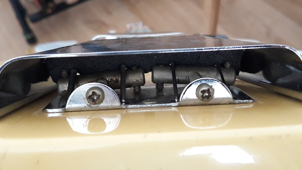

Mein Bass ist 52 Jahre alt, es kann durchaus sein, dass Saiten auf neuen Reitern rutschen. Bei mir passiert das nicht. Auch hat sich die Position der Reiter nicht geändert. Das rutscht vielleicht nicht weil alles ein bisschen angegammelt ist. Auch nicht auf der Platte.
Es wäre allerdings auch eine Katastrophe wenn ich nur bis zum 5. Bund spielen könnte denn für die 50s Musik für die ich den Bass oft nutze brauche ich das gesamte Griffbrett.
Auf der anderen Seite würde man eine 4 Sattel Brücke wegen des Chromcover ohnehin nicht sehen. Es sei denn man guckt von hinten rein. ;-)
Ich denk, das liegt bei dir am Dämpfer unterm Aschenbecher.
  • #70
Das hält auch ohne Gummi. ;)
