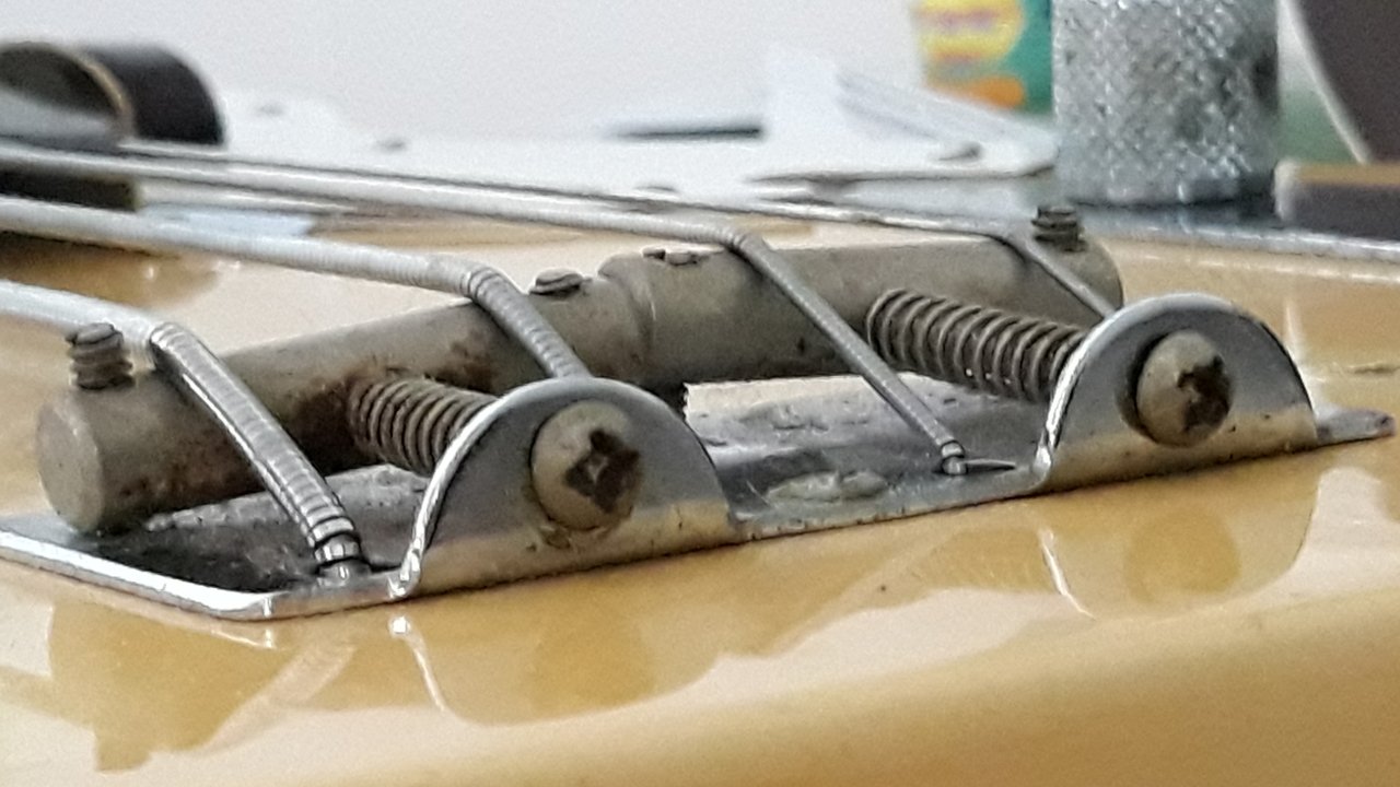

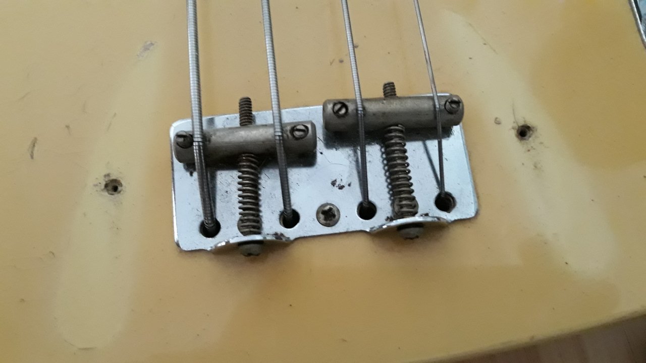

Es ist ja auch nicht jeder Bass gleich. Mein Telecaster ist glücklicherweise so ausgewogen, dass ich die Brücke zur passenden Intonation nur minimal schräg stellen muss. Für die sehr flache Saitenlage ist der E Reiter auch schon fast ganz unten.
Ich mach heute Abend mal ein Foto, wie das beim '56 aussieht.

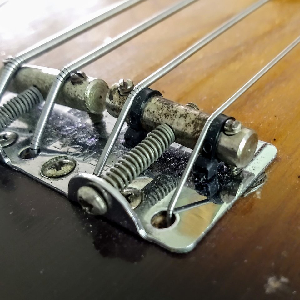

Kabelbinder halten D und G Saite am Platz. Bei E und A ist das nicht nötig, obwohl der Steg da viel schräger steht. Aber die dicken Saiten haben offenbar mehr Halt (dh Druck).

Okay. Mit den Kabelbindern ist es ja okay weil man es wegen dem Cover ohnehin nicht sehen kann.
