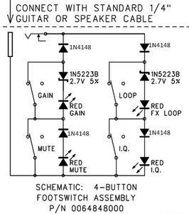

Jetzt meine Fragen:
- hat evtl. jemand einen über?
- kann man die neuen Fußschalter mit Tuner vielleicht an dem Preamp verwenden?
Nein, du brauchst einen speziellen Fußschalter hierfür.
Der TB600/1200 unterscheidet sich in einigen Punkten vom TBP1:
Der TBP1 hat keinen eingebauten Tuner, dafür eine Frequenzweiche und einen Trafo-symmetrischen-DI-OUT.
Der TB600/1200 hat ein eingebautes Tunermodul, sowie einen von einem speziellen Differenztreiber getriebenen DI-Out.(keinen Trafo-DI)
Du könntest dir den Fußschalter auch selbst bauen. Gehäuse gibt´s hier.
Dort gibt´s auch Schalter und Dioden.
Hier der Stromlaufplan des TBP1-Footswitch:
Dieser hier würde auch gehen.
EDIT: Ist bis auf die Frontplatte baugleich zum "Original".
EDIT²: Für diese Kohle würde ich selbst bauen.

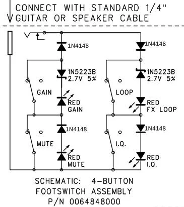

Also 79 Euronen + Versand find ich auch bissi heavy. Aber danke für die Info!!!
Also selber bauen ...
Ich hab echt keine Ahnung, wie man so was aufbaut. Einfach frei verdrahtet? Oder über Lötleisten? Kleine Hilfe könnt ich gut gebrauchen ...
Und Musikding hat 1N5223B nicht im Programm. Mist. Mich fuchst immer das Porto von über 6 Euro bei einem Warenwert von 60 cent!:weep:
Und für die Schalter dann diese? http://www.musikding.de/Carling-1PDT-Fussschalter

Ich kann dir ja einen bauen...
Die 1N5223B ist eine stinknormale Zenerdiode mit 2V7. Den Carling kannste nehmen, ich bevorzuge aber die Fussschalter von Alpha. Hab ich bessere Erfahrugen mit gemacht. (https://www.tube-town.net/ttstore/Schalter/Fussschalter-Standard/Alpha-Fussschalter-2-Pol-Wechsler::4885.html)
Selbstbau (von mir) sähe so ähnlich aus: http://wkla.no-ip.biz//pages/wk-musik/helferpedale/custom-shop.php
Als Gehäuse wäre natürlich sowas fein: http://www.musikding.de/Looper-Gehaeuse-20cm
Das kostet aber alleine schon 22€. Dann 4 Schalter 10€, etwas Hühnerfutter (LEDs, Kabel, Klinkenbuchse) 5€. Dann biste beim Materialwert von 37€. Und dann noch eine Stunde Zeit, bohren und löten.

Du brauchst eine 2,7V Zener-Diode. Kann ja nicht sein, dass das MusikTHING das nicht hat...
KUCK
KUKIDENT
(Muss nicht der Carling sein)
Na da warste schnelle. Aber bitte nicht den XWing. Der ist noch schlimmer... Hier wird zwar kein Audio geschaltet, aber der Schaltertyp kommt mir nicht mehr ins Haus.
