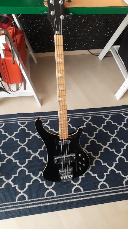

Ist ein Aria Pro 2 Rickenbacker-Nachbau. Verbaut sind wohl spezielle Pickups aus UK. Ich hatte das Teil hier um die Elektronik zu tauschen (Potis, Schalter, Buchse...).
Der Sound ist wirklich sehr sehr geil - natürlich hab ich ihm auch angeboten, dass Mopped abzukaufen - leider ohne Erfolg.
