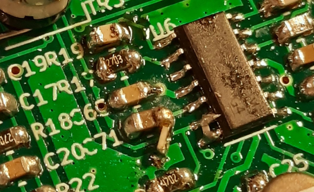

P.S. was macht eigentlich diese kleine Aufsteckplatine?
PP.S. An einem IC (mittig) sind zwei Beinchen mit Lötzinn gebrückt und direkt daneben ist ein SMD-Teil schräg auf ein anderes aufgelötet?. Soll das so? Fliegende Änderung?
  • #35
Die Aufsteckplatine ist das Schutzmodul und die von Dir genannten Modifikationen sind last-minute quality of life upgrades. :)
Wir haben da noch ein Filterglied nachgerüstet. Gibt noch ein paar weitere kleinere Modifikationen mit denen wir die Signalintegrität nochmal etwas verbessert haben vor der Auslieferung.

  • #38
Das ist ein Kondensator in der Bauform 0603 :ugly:
Nachfolgend ein paar Bilder aus dem Inneren des RTS.
So sieht das übrigens im Inneren aus:
Hier noch die betreffende Stelle @Talisker
> hier Versuchsweise 100pF/0603 eingelötet zwischen Pin 6 und 7 von U6 [TL074] in Platine 1 von 50, die vorab von Hand bestückt und verlötet wurde - die Earlybirds sehen natürlich anders aus (siehe ein Bild weiter oben)
