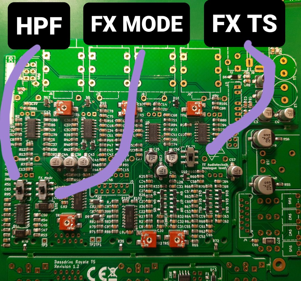

So sieht das übrigens im Inneren aus:
Werkseinstellung des Gerätes steht auf dem Kalibrierblatt, das in der Schnellstartanleitung liegt.
Schalter im Inneren:
Links unten: High Pass Filter, Werkseinstellung aktiv (Schalter unten)
Rechts daneben: FX Mode, Werkseinstellung Mix (Schalter oben), untere Stellung = 100% FX (separater Kanal)
Oben rechts: FX TS (Multiband Harmonic Gain Stage für den FX Loop), Werkseinstellung aktiv (Schalter unten)
@quarkfrosch / @Flobert : kurze Frage zum HPF.
Auf meinem Kalibrierblatt steht "HPF On", im Inneren ist der HPF Schalter allerdings oben, so wie auf dem Beispielbild, dass ihr vor ein paar Tagen gepostet habt, zu sehen. Und im Text geschrieben hattet ihr "Schalter unten" = aktiv.
Was stimmt bzgl. des HPF in meinem RTS, das was auf dem Kalibrierblatt steht, was Schalter oben = aktiv bedeuten würde, oder das was ihr hier im Basic gepostet habt?
Lieben Dank!
  • #64
Da muss uns ein Fehler beim Kalibrieren unterlaufen (vergessen den Schalter auf ON zu stellen) sein.
Schalter oben entspricht HPF off.
Schalter unten entspricht HPF on
Reaktionen: Ray Mahogany
  • #65
Alles gut, kein Problem!!
also für mich als Eselsbrücke, wenn der Schalter zum auf die Platine gedruckten "HPF" gestellt ist, ist er an (bzw. zum "C8K" im Schalterrähmchen)
Danke für die schnelle Info! Der HPF ist für mich aufgrund meiner Vorerfahrungen ohne thumpinator echt ein super wichtiges und geiles Feature am RTS :great:
Reaktionen: Flobert

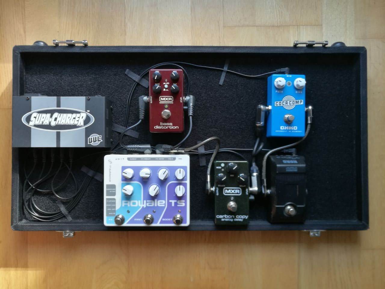

alright, jetzt habe ich ein paar stunden mit dem RTS verbringen dürfen und muss sagen, ich bin begeistert!
der jute alte rusty/ts50b sound und noch ein paar super features, durch die ich auch ein paar andere fx (MXR boost + vong) vom board schmeißen konnte.
es lässt sich sehr gut kontrollieren und diese schönen brillianzen und tighten bässe liefert es auf jeden fall.
auch ein grandioser crunch lässt sich stufenlos regeln, ohne das sich das wie bei rusty irgendwann vong level her nich mehr gut einfangen lässt.
der hpf und der fx loop sind eine schöne bereicherung und endlich ein regelbarer boost, juhuhu!
eine wahre freude mit dem jazzy und dem v4b. merci ff-audiotechnik!
rusty is jetzt erstmal runter vom brett und ne mxr ratte im loop, feini! 🥰😘😍
und herrscht mal wieder ordnung auf dem board, war ein ziemliches gerümpel die letzten wochen.
Reaktionen: tofi1, goldbass, el BASStard und 4 andere
