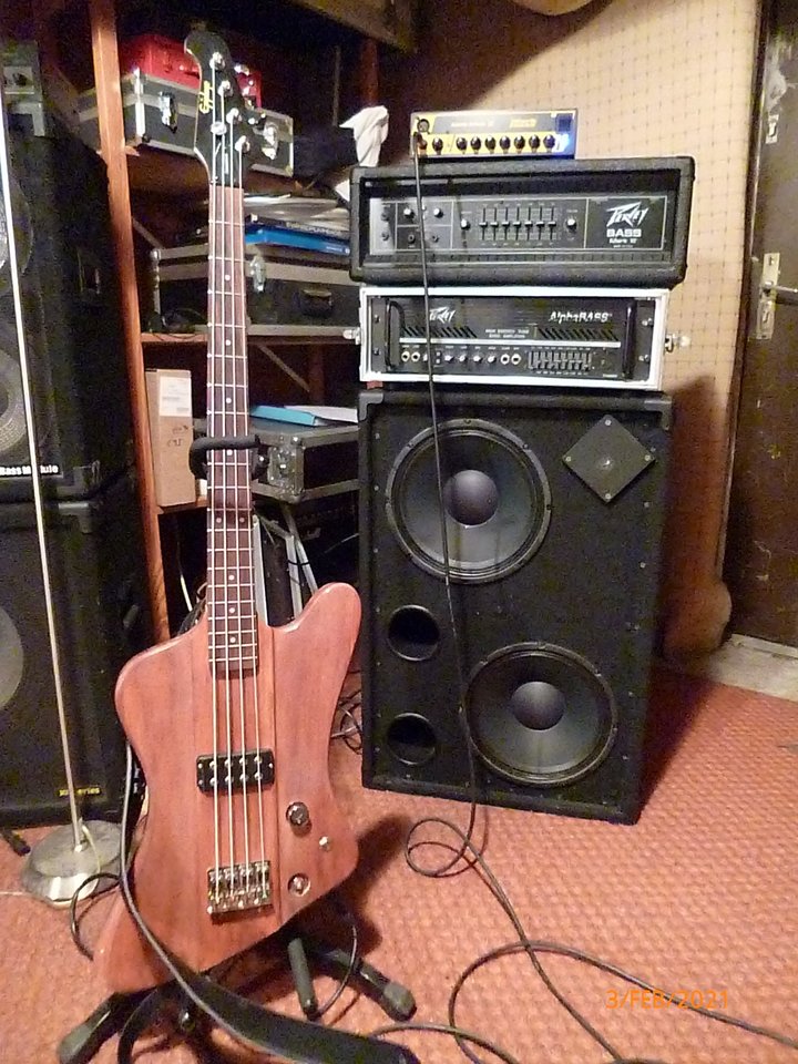

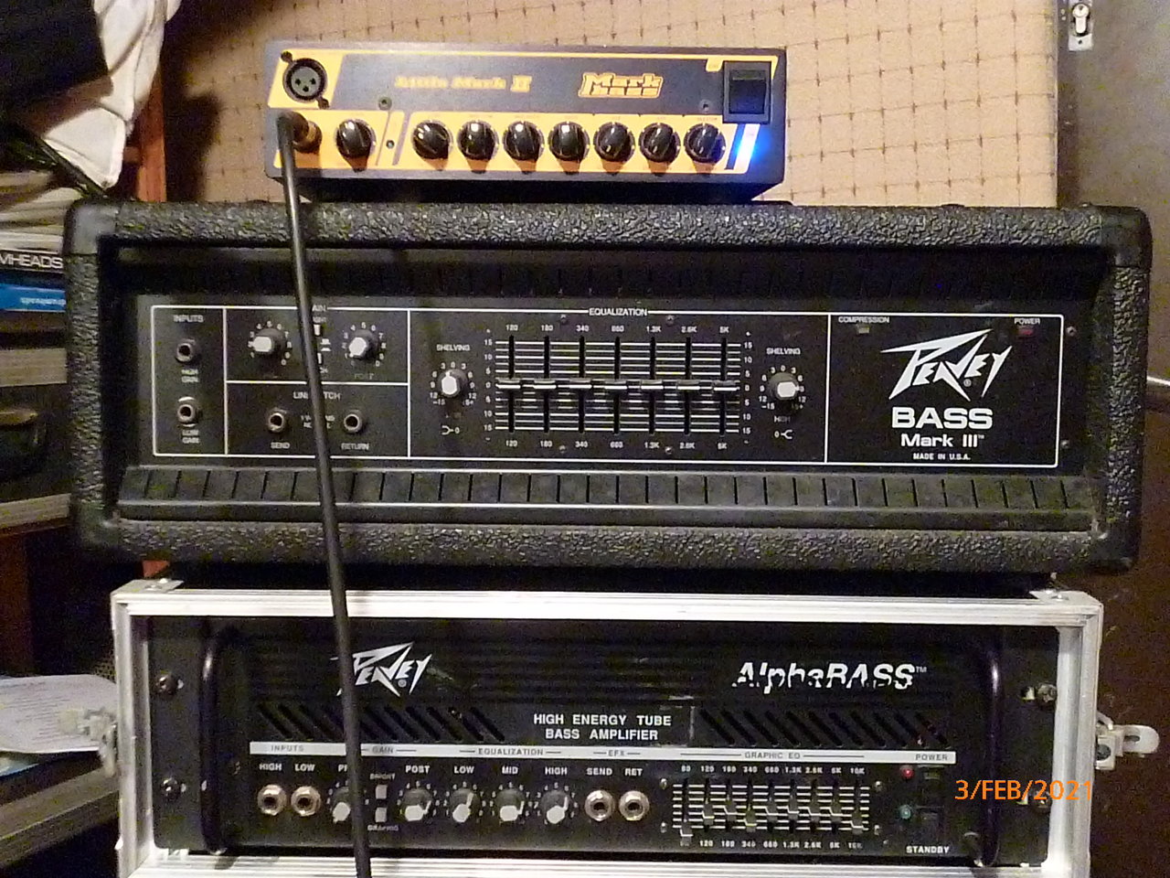

Der Bass ist ein Sumpfesche Thunderbird mit G&L MFD-Pickup in Preci-Position. Cab 212 Emi Beta von FMC. Amps: Peavey Alpha Bass (Vollröhre), Peavey Mk. III Transe und Markbass LM II.
Der Alpha Bass brüllt von sich aus schon gut los, ist derzeit mein Lieblings-Amp, weshalb ich ihn am längsten dran hatte.
Nur mit dem Royale allein ist mir das ein wenig zu kreischig, da fehlt mir der Ooomph!

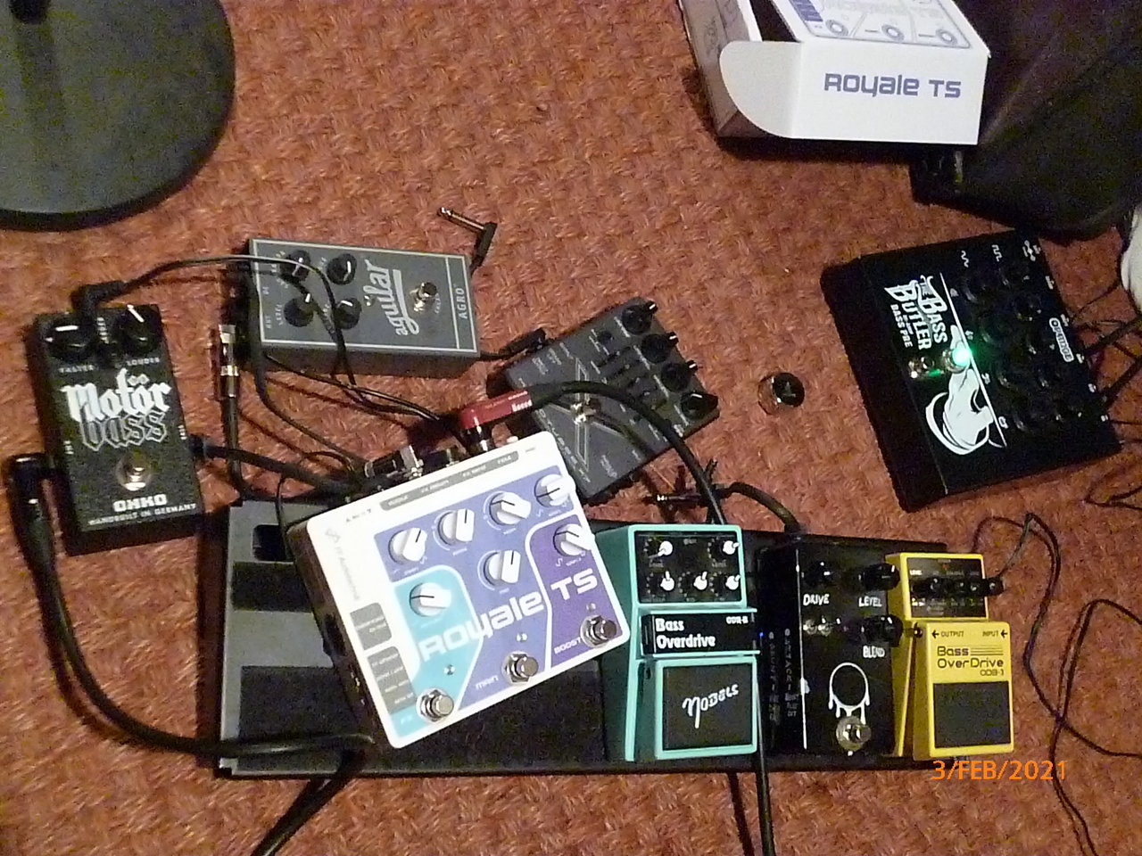

Also gleich noch ein paar ODs dazu gesellt:
Okko Motörbass, Aguilar Agro (müsste eigtl. "Aggro" heißen, oder? :gruebel: Na, wurscht, nicht mein Problem...), Darkglass X7, Orange Bass Butler und Nobels ODR-B. (Guma Drive und Boss ODB-3 habe ich außen vor gelassen, v.a. aus zeitlichen Gründen.)
Unterm board werkelte ein HB PowerPlant Iso-2 pro, welches 300mA rausschmeißt. Es gab keine Probleme oder Nebengeräusche.
Am meisten gespannt war ich auf den Bass Butler. Musste aber schnell einsehen, dass das zwei verschiedene Welten sind, die sich nicht so einfach unter einen Hut bringen lassen. Direkt vor dem Royale hat mir keine Zerre gefallen, den Zerrgrad fand ich immer sofort viel zu krass. Im FX-Loop waren sie besser aufgehoben. Auch da war's mit dem BB schwierig, den könnte ich mir eher als komplette A/B-Alternative zum RTS vorstellen. Auch den Darkglass habe ich nicht weiter im Setup belassen, er bringt einfach so viel eigene Note rein, dass es mir für diesen Test zu extrem war. Weiter mit dem Aguilar. Boah, der kommt da richtig geil! Eine richtig interessante Zerre, die einzelnen Regler beeinflussen sich gegenseitig recht stark. Aber hier kommen wir der Sache schon näher. Tonewise war das schon richtig, jetzt braucht es noch "Dengel". Der Motörbass ist bestens dafür geeignet, im FX-Loop macht er genau das. Mit dem Agro zusammen ist mir das wieder too much, also den Okko mal hinter den Royale. Ja, das ist es!
Nun das Ganze mit dem Peavey Mk. III. Dieser Amp ist dunkler im Ton als der Alpha, trägt aber erkennbar die PV-Gene in sich. Daher war der Unterschied zu jenem auch nicht sehr groß, gefiel mir fast ein bißchen besser. (Der "punch"-knob gedrückt ist der Wahnsinn! Da geht richtig die Post ab!) So hat sich das dann rauskristallisiert:
Bass -> RTS -> (FX-Loop:) Agro -> Motörbass -> Amp
