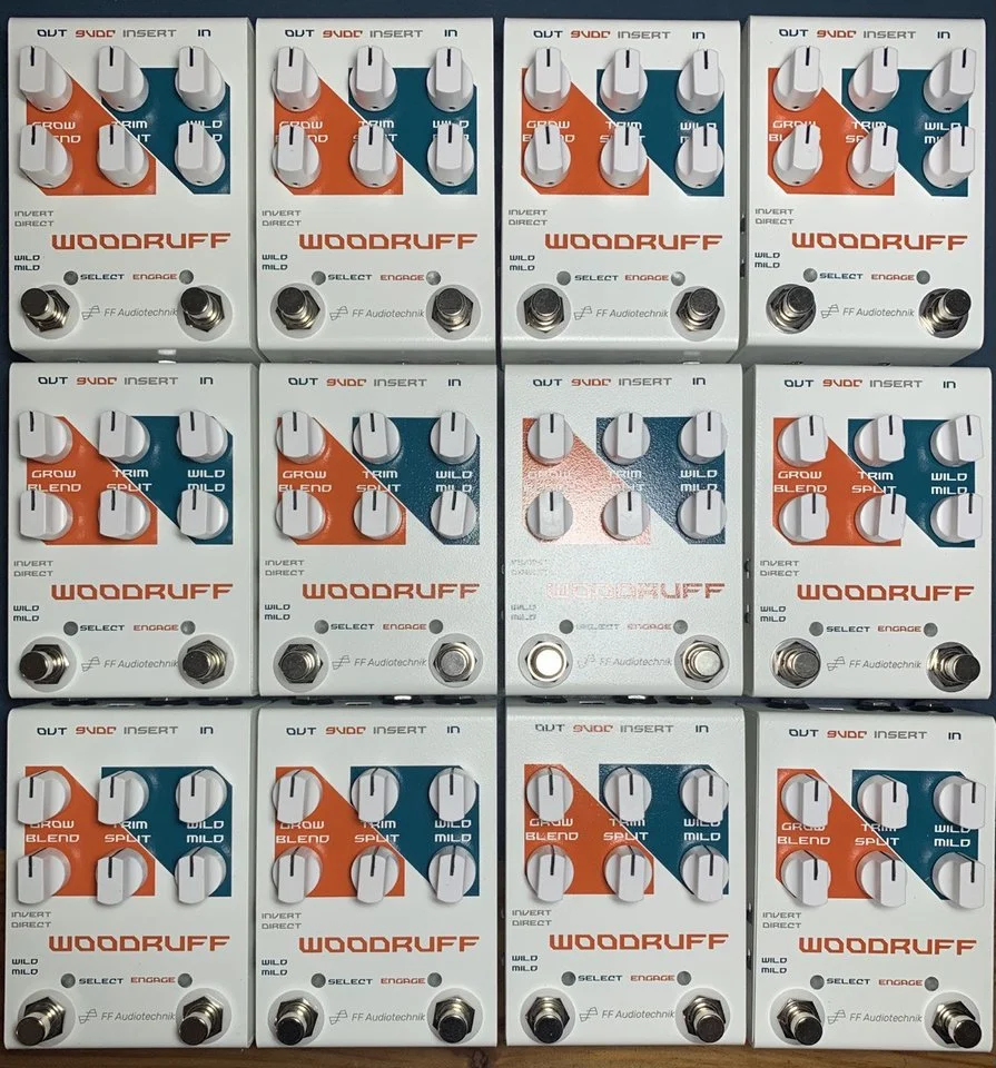

Sooodele! Batch 2 ist auf dem Weg zur Endprüfung.
Reaktionen: aBaxxi, alex-bass, keziahj und 9 andere
