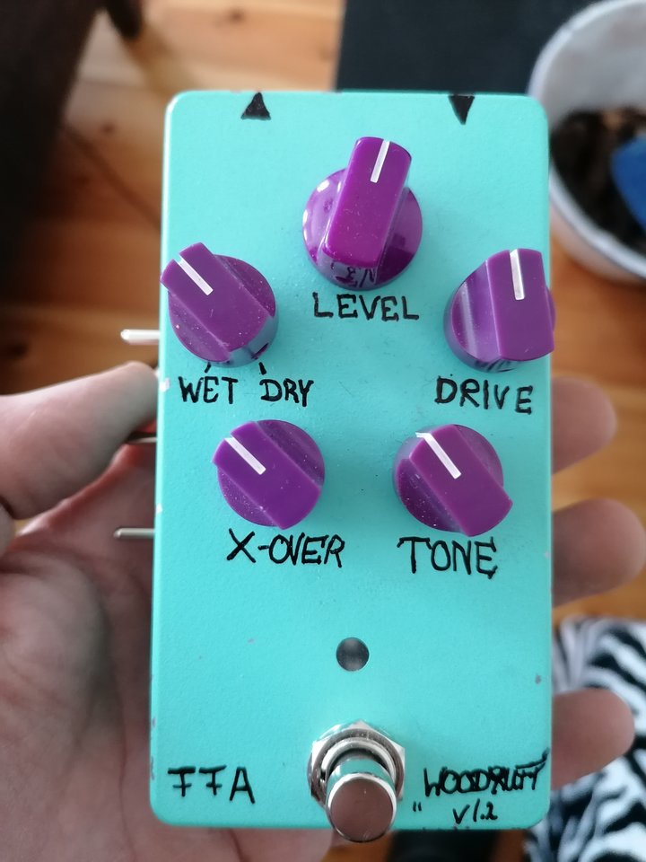

  • #143
Meine 4 Pfennig zum Woodruff: Optik und Haptik finde ich super, tolles Pedal! Soundmäßig von leichtem Anschmutzen bis zu ordentlichem Dreck alles drin, die Einstellung über Split, Blend und Trim geht intuitiv, da ist die persönliche Lieblingsstellung schnell gefunden. Die Umschaltung von Mild zu Wild geht in einem weiten Rahmen, ohne daß in der Lautstärke nachgeregelt werden müßte - sehr gut gemacht! Auch reine Cleansounds gehen, die man mit einem normalen 3-Band EQ so nicht ohne weiteres hingekurbelt bekommt.
Im Insert habe ich für jedes Pedal eine coole Einstellung gefunden, die gerade bass-schluckende Pedale massiv aufwertet. Nicht immer war das dann kompatibel mit einer für mich guten Einstellung für den anderen "Kanal", das variierte von Pedal zu Pedal. Ich denke, das komplett auszubügeln würde den Woodruff deutlich aufwendiger machen, oder ich müßte neben dem Zerrer/Chorus/whatever z.B. noch ein EQ-Pedal mit einschleifen. Was ich mir vorstellen könnte wäre, den Insert mit der internen Zerre zu kombinieren - wäre das machbar?
Haptik😁
Spielst du barfuß?
Reaktionen: bassdscho

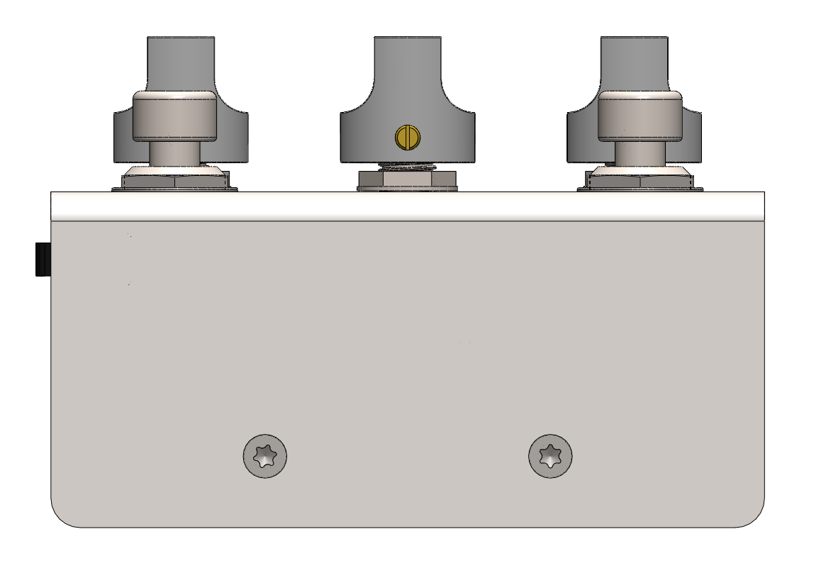

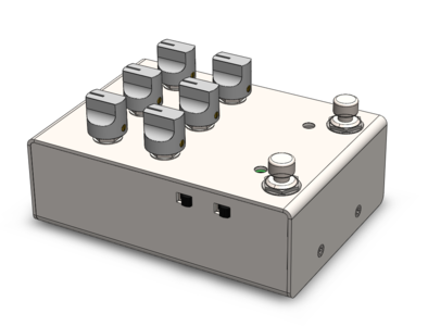

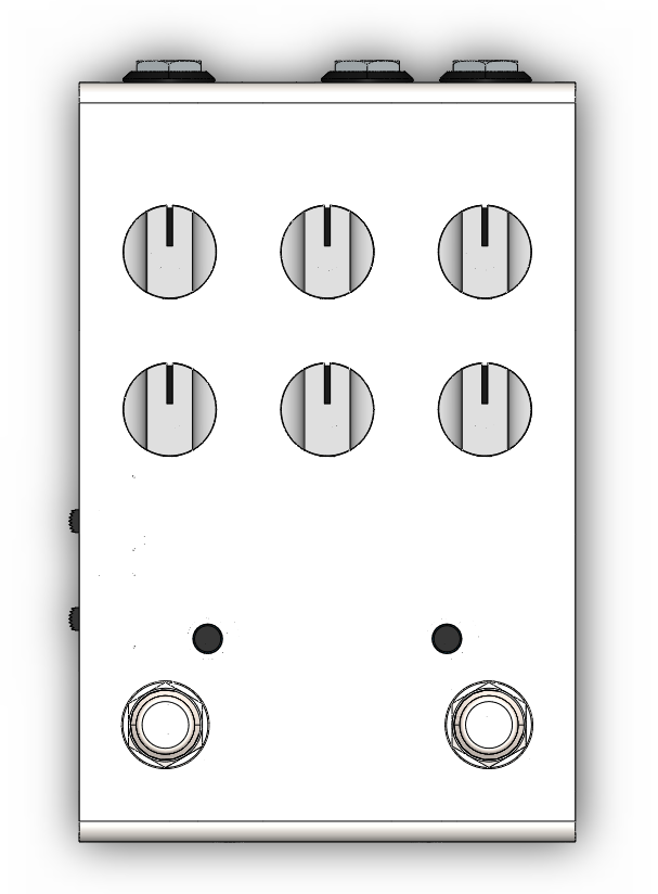

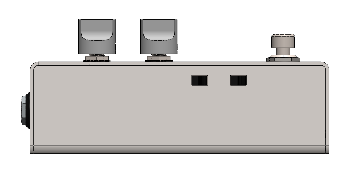

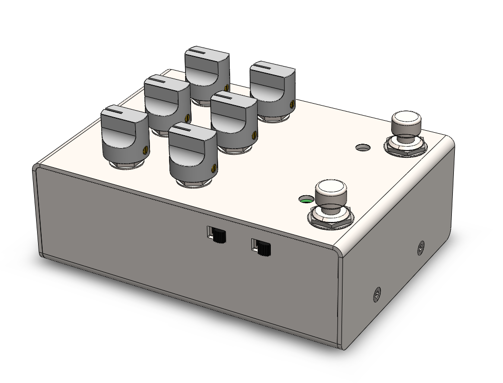

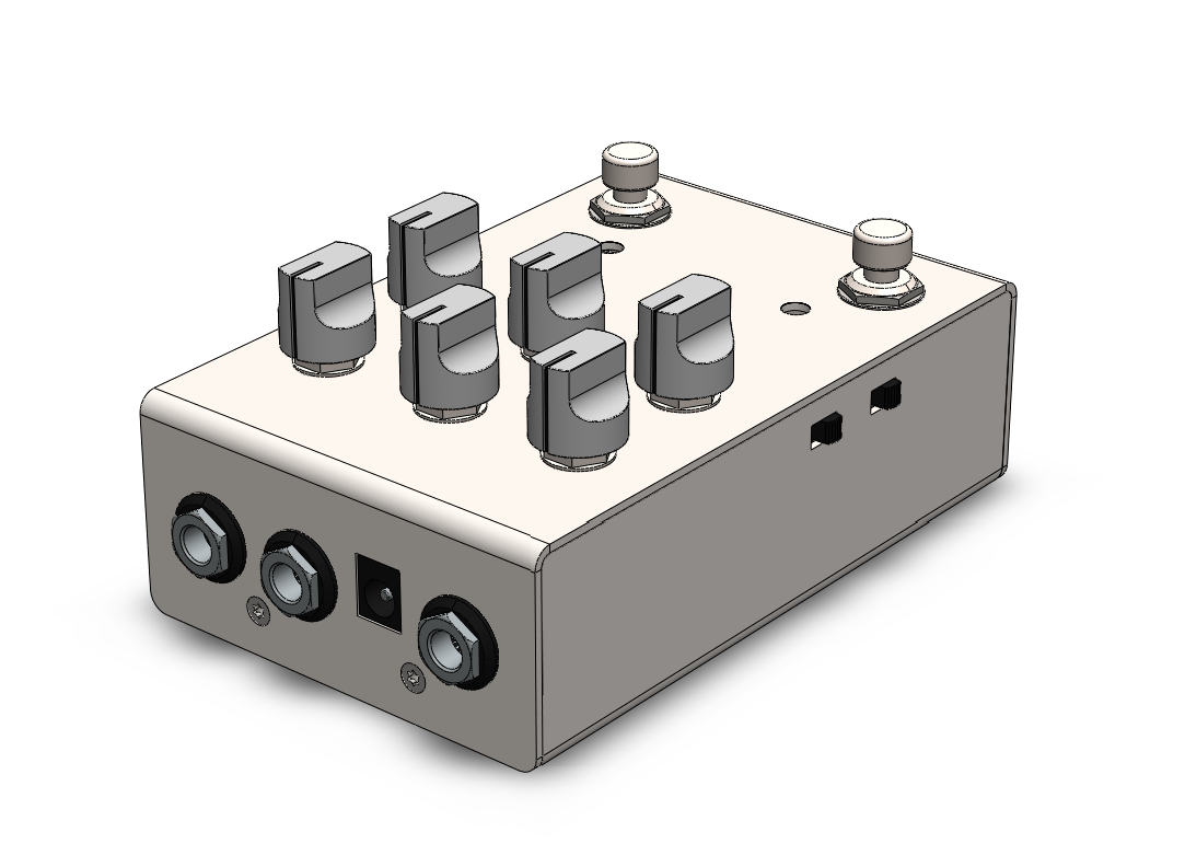

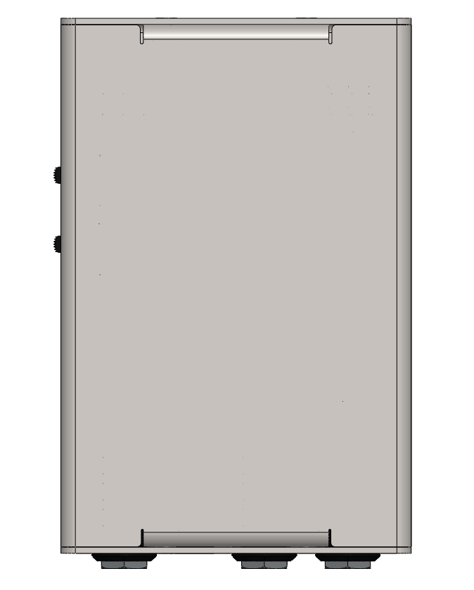

So Ihr Lieben, hier nun ein paar Infos zu dem neuen Gehäuse.
Vorab: Die Schaltung bleibt mit unserem grün eloxierten Betatestgerät identisch. Es wird an der Platine evtl. noch kleinere Änderungen geben um der Bauteilsituation am Elektronikmarkt Rechnung zu tragen, das sind aber alles Dinge die sich nicht auf den Klang auswirken. Die gewünschte zusätzliche Signalroutingoption steht auf unserer Liste, Test und Entscheidung pro/kontra steht noch aus. Beta v2 den Ihr getestet habt (oder demnächst noch testet) ist also sound- und featuremäßig unser release candidate.
Wie anderswo schon geschrieben ist es unser Bestreben ein eigenes Gehäusesystem zu haben welches in mehreren Freiheitsgraden skalierbar ist. Zum einen hilft das natürlich dabei unserer Marke ein eigenes Gesicht zu geben und Konsistenz über verschiedene Geräte hinweg zu schaffen. Außerdem können wir flexibel arbeiten, sind nicht von der Verfügbarkeit von Ready-Made Gehäusen plus deren Weiterbearbeitung (Hammond 1590 Serie o.ä.) abhängig und die Gehäuse lassen sich recht ressourcenschonend herstellen.
Ähnlich dem aktuellen WR v2 Betagehäuse ist die nun ausgearbeitete Lösung als Biegeteil aus zwei Gehäusehälften konstruiert.
Folgende Nachteile hat das neue Design gegenüber v2 beta, welche aus unserer Sicht durch die Positiveffekte jedoch mehr als aufgehoben werden:
Kontra 1: Sichtbare Verschraubung an der Vorder- und Rückseite
Kontra 2: leicht aufwändigere Kantbearbeitung der Unterschale
Pro 1: Oberschale einfacher herzustellen
Pro 2: größere Auswahl an Audiobuchsen möglich (Marktsituation Teileverfügbarkeit!)
Pro 3: Montage der Platinen wird sehr viel einfacher (mehr Freiheitsgrad im Geräteentwurf)
Pro 4: sauberer Look, optische Materialdopplungen fallen weg
Pro 5: sehr gut skalierbar für alle anderen/weiteren Projekte
Pro 6: die Rundung an der Unterseite erleichtert das Herunternehmen vom Board bei Klett-Nutzung
Prinzipiell bliebe die Option das Material frei zu wählen und sowohl Aluminium als auch Stahl oder Kupferwerkstoffe einzusetzen.
Wir bevorzugen aus diversen Gründen Stahlgehäuse mit Gewindeinserts.
Die angehängten Bilder geben einen Überblick über den neuen Gehäuseentwurf ohne optische Gestaltung. Look, Grafiken etc. werden noch einmal separat thematisiert.
Verglichen mit v2 beta sind die weiteren großen Änderungen:
  • Potis sind weiter auseinander gerutscht (27 mm Achsmaß vs. 23 mm Achsmaß zuvor)
  • Mild / Wild Wahlschalter Ausrichtung getauscht, entspricht jetzt den zugehörigen Potipositionen
  • Gehäuse wird 5 mm breiter (wg. Platinengröße, Montage, Potis,...)
Euer Feedback ist natürlich wie immer sehr willkommen. :-)

  • #145
Da ich immer noch an meinem Feedback zum Beta V2 sitze - Schmach und Schande über mich - nur ein kurzer Einwurf:
Das Gehäuse des V2 war für mich und meine einzeiligen Mini-Boards (Pedaltrain Nano und Rockboard - bei dem geht es schon besser) schon sehr "lang", so dass der woody einseitig über stand - ca 1cm und dann noch die Stecker.
Die Anschlüsse oben sind sehr lobenswert, aber das birgt durchaus Gefahr für die Stecker, da helfen auch keine flachen. EBS. Nach unten überstehen lassen ist auch nicht so doll. Monky Monk halt.
Ich gehe einfach davon aus, dass ihr den Platz benötigt und ich damit klarkommen werde :prost:
Aber ich wollte es zu diesem Zeit und Thema nicht unerwähnt lassen.
Reaktionen: quarkfrosch
  • #146
Ja, das stimmt. Auf Grund der neuen Konstruktion lässt sich in der Höhe jetzt e-v-e-n-t-u-e-l-l etwas einsparen.
Auf der anderen Seite: Wenn später mal dein gesamtes Board aus zueinander passenden FFA Geräten besteht - so what? xD
Spaß beiseite: Die Kiste ist halt echt voll gepackt und an irgendeiner Stelle müssen leider immer kleinere Kompromisse gemacht werden. Thema Größe haben wir aber definitiv auf dem Schirm.

  • #147
Das finde ich als Wurstfingermensch ja sehr gut 👍
Und falls es beim @der|grmpf so gar nicht passt schnitze ich Dir noch ein neues Board :D:bier:
Reaktionen: StonerGreg, ElectricMorus, Flobert und eine weitere Person
  • #148
Na wenn FF Audio das passende Board im Programm hat, kein Ding :D
Ne, mal im Ernst. Den schmalen Grat zwischen dem, was der Woody alles kann und der Baugröße habt ihr bis jetzt wunderbar gemeistert :great:
Reaktionen: StonerGreg, OliB., Flobert und eine weitere Person
  • #149
Zu lang zum tippen gebraucht :kaffee:
Ich hab ja nix gegen breit(er) werden, nur gegen drüber stehen :o)
Auf ein @OliB. oard komm ich zurück :prost:
Reaktionen: OliB.
  • #150
Spoiler: Die Länge ist noch nicht fix.
Neues FFA Gehäuse regelt.
  • #152
Habe das mal umgebaut und im Team diskutiert.
Mit ein paar Anpassungen und dem Wermutstropfen, dass die Schalter dann unten sehr knapp am Rand sitzen + näher an die LEDs rücken, sind folgende Gehäusedimensionen drin (vorbehaltlich Realitätscheck, alle Angaben ohne Gewähr, Mitarbeiter sind vom Gewinnspiel ausgeschlossen).
Breite: 85 mm
Höhe: 40 mm
Tiefe: 120 mm + Buchseninsert
Damit wären wir kompatibel mit Hammond 1590XX (Royale TS), etwas kleiner als Boss, sehr viel kompakter als Dunlop/Way Huge usw. usf.
Anschlussbuchsen oben ist eine Designentscheidung die wir vor einer ganzen Weile sehr lange diskutiert und gut begründet so entschlossen haben. Das ist am Ende des Tages einfach eine Sache der persönlichen Präferenz und solange es keine Pedalboard Norm per ISO gibt, wird man da sicher trefflich drüber debattieren können, was wieso und überhaupt die EINZIG RICHTIGE Lösung ist. ;)
Reaktionen: MrTommyGrowls, StonerGreg, der|grmpf und 6 andere
  • #153
Buchse oben ist in fast allen Fällen besser, ganz klar :D
Die Maße klingen gut, beim RTS passt es inkl. Stecker genau.
Wie toll, dass ihr euch so darum bemüht :bier:
Reaktionen: RAVEN, OliB. und quarkfrosch
