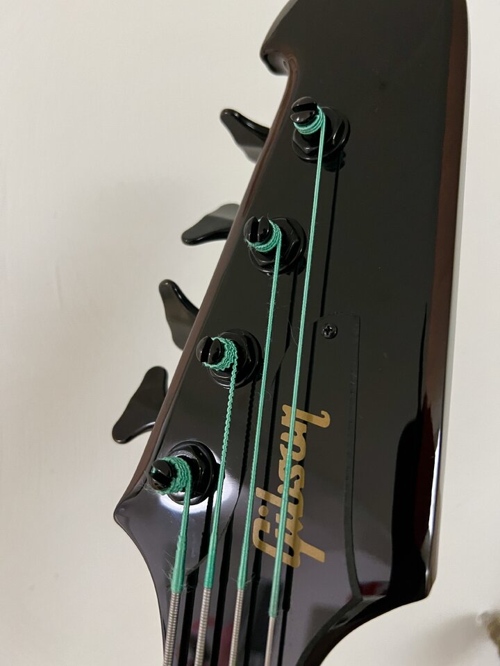

So, kurzer Zwischenbericht zu Flats auf meinem neuen T-Bird.
GHS, Galli, LaBella - auf meinen Precis funktionieren sie zum Teil wunderbar, auf dem Donnervogel nicht.
Die ersten Saiten, die meinen Ohren gefielen, waren die sehr preiswerten Flats von Harley Benton (Thomann). Aber auch sie waren mir noch zu Vintage.
Jetzt habe ich seit ein paar Tagen Fender 9050ML (55-100) drauf und bin ziemlich zufrieden. Modern und bissig, was zu diesem Bass passt, auf den Precis aber irgendwie immer dünn wirkte.
Sieh mal einer an…
Die grüne Umspannung finde ich allerdings hässlich.
Man kann nicht alles haben 🙈😂
