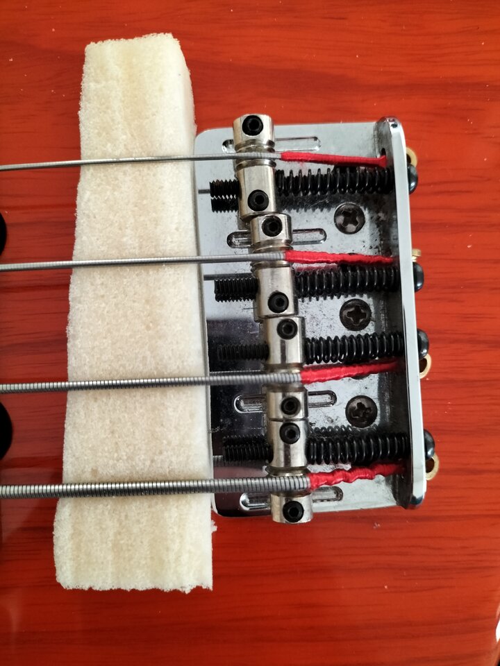

Zu wenig Krümmung ist auch nix, dann müssen die Saitenreiter zu weit rauf, wenn es nicht schnarren soll.
Ich hab ca. 1/3 mm Abstand am 7. Bund (E-Saite am 1. und letzten Bund runtergedrückt) bei einer Saitenlage von 3 mm (E-Saite letzter Bund). Das ist auch bei hartem reinlangen schnarrfrei. (Die TIs brauchen eine etwas höhere Saitenlage und es würde bei besser abgerichteten Bünden schon noch tiefer gehen.
Mit dem Bass in der Hand hat sich rausgestellt, dass mich meine Erinnerung täuschte. Die Saitenreiter passen eigentlich, haben aber nicht mehr viel Spielraum nach hinten ohne dass die Umwicklung aufliegt.
Oder wäre das egal für den Klang? Hab es noch nie ausprobiert ehrlich gesagt. Will jetzt auch nicht wieder alles verstellen, um das zu testen, daher hier die Frage.
Die Intonation ist perfekt eingestellt.
Saitenhöhe ist quasi wie bei dir mit 1/3 mm wenn 1. Und letzter Bund der E Saite runtergedrückt sind und die Leersaite hat 2.9mm.
Saiten sind nochmal über Sattel und Steg gedrückt, hat aber keine Veränderungen gebracht.
Ich lass das jetzt so und verabschiede mich von der fetten Dämpfung wie bei Flabba, denn der Sound ist fett genug und mit mehr obertönen eh musikalischer.
Vielen Dank für die Tips und die Hilfe!
