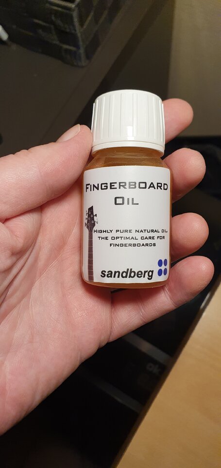

Nun,wenn es sich trocken und rissig anschaut/fühlt,dann kannst schon ölen.
Ich hab mir das Sandbergöl geholt,damit sollen die Griffbretter so richtig schön dunkel und ölig aussehen, die Tage probiere ich das zu ersten mal aus.
Gerade Palisanderbretter sollen davon profitieren....

Die Palisander-Griffbretter habe ich noch nie geölt, sieht vielleicht schöner aus.
Ich hab gelesen, das Palisander von Natur aus ein öliges Holz ist und man es nicht ölen muss. 🤷‍♀️
Palisander kann auch richtig grau und trocken werden, das darf auch gerne mal ein paar Tropfen Öl abbekommen. Ich mache das jetzt nicht ständig aber ein mal im Jahr kommt das vor.

Ja, da gab es jetzt drei Antworten, da braucht es nicht noch eine vierte. Palisander braucht gelegentlich Öl. Ebenholz hingegen hat eine so hohe Dichte dass Öl nur reinigt, Pflege unnötig.

OK, dann mal die Ölfrage. Ich will nicht dass es irgendwie fettig bleibt oder klebt ...
  • #5.295
Zitronenöl, echtes. Kein Fender Lemonoil (z.B.) auf Erdölbasis. Letztlich tut es auch Olivenöl, das könnte aber ranzig werden. Andererseits wird das so dünn aufgetragen und der Überschuss wieder abgenommen, dass es wohl keine Rolle spielt. Viol geht auch gut.
Da klebt nix,wenn du nach 10min Einwirkzeit die Bünde wieder abputzt.
Ganz im Gegenteil, das Holz wird glatt und geschmeidig, riecht auch über Tage gut.
Kannst ruhig 2 Durchgänge machen,1.Durchgang Öl aufm Lappen schön dick drauf...,2.Durchgang nicht soo viel,siehst dann selber,was das Brett noch wegzieht

Ich hätte sowas sogar da - das ist ein Öl aus verschiedenen Orangen- und Zitronenschalen.
Perfekt. Mit Baumwollläppchen dünn auftragen. Wenn alles restlos einzieht, nochmal. Ansonsten nach 10-15 Minuten mit frischem Läppchen abwischen und gut rubbeln, damit der Dreck mit abgeht.
