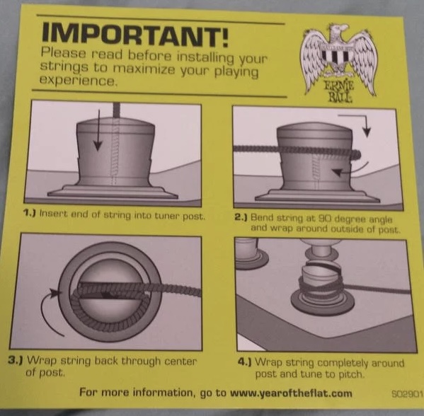

  • #5.518
Ernie Ball hat eine Anleitung für seine Cobalt Flats
Reaktionen: funkyduck, Fab1983, goldbass und eine weitere Person
  • #5.519
Super, vielen Dank dir, werde ich abends gleich testen
