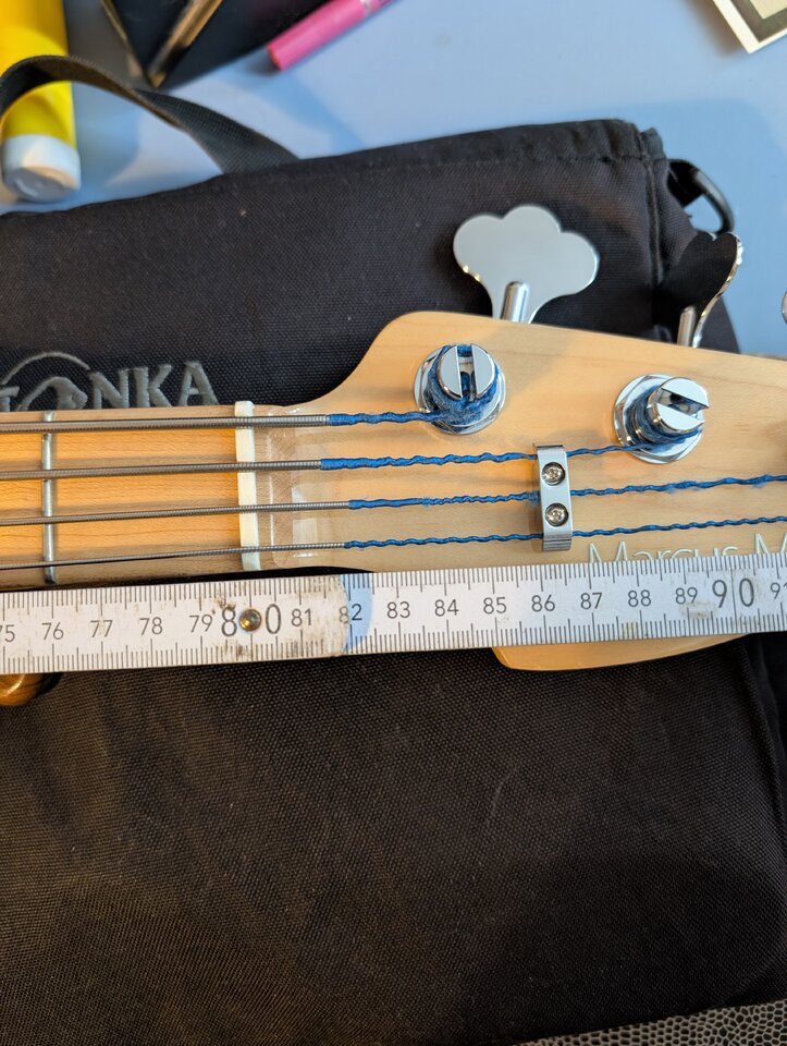

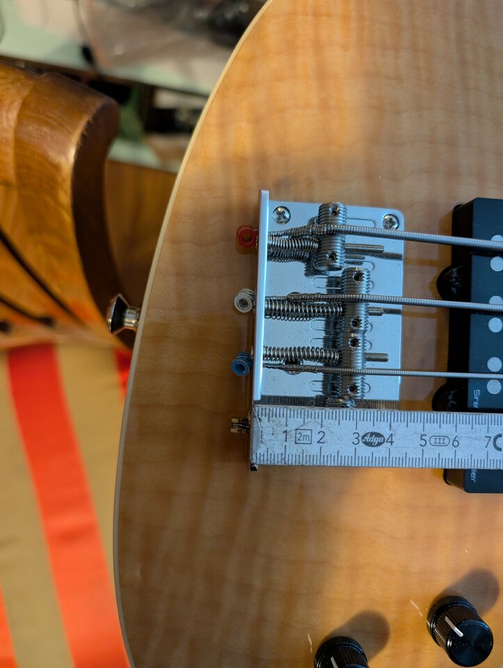

Kuckuck, ihr Flachdraht-Fomies, darf ich mal eine Bitte bitten!?
Wenn einer von Euch Shortscale Chromes im Gebrauch hat - könnt ihr einmal die Länge von Ball-End bis zur Seiden-Umwicklung messen?!
Bitte
Danke
  • #5.816
La Bella alle Saiten ca 82 cm.
