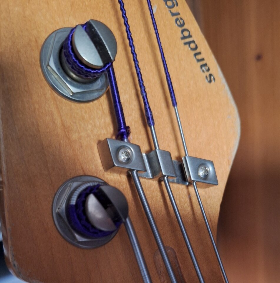

GHS Precision Flats haben auch ne lila Umspannung, aber nur am Kopfende.
Edit: Generell mal ne blöde Frage, warum haben eigentlich alle Flatwounds noch so ne Umspannung? Bei Rounds ist das ja mittlerweile eher die Ausnahme. Hat das praktische Gründe oder ist das eher aus der Tradition heraus? :confused:

Vielleicht ist die oberste Wicklung zu flach im Querschnitt und würde nicht halten.
Ich hab mal eine zu lange Umspinnung der E-Saite an der Brücke gekürzt, die sonst auf dem Saitenreiter aufgelegen wäre, da kam das Ende der oberen Wicklung raus und hat sich gleich abgewickelt. Die Saite war hin.
Marketingtriks, um die Bassisten in Forum mit den Rätselfragen „was sind das für Saiten“ zu unterhalten, Aufmerksamkeit auf sich lenken und Kaufinteresse wecken
Um die Hardware nicht zu verkratzen. Aber ohne ist billiger.
Es gibt Leute die erzählen, dass sich bei Flatwounds ohne Geflecht der äußere Flachdraht sehr schnell und unaufhaltsam vom Kern löst.
Ich hab da keine praktische Erfahrung.
Longscale kürzen und die Enden ordentlich herrichten geht auch bei Flats, eigentlich ist nur die obere Lage zickig und muss darum fixiert werden. Die inneren Lagen sind Runddraht.
