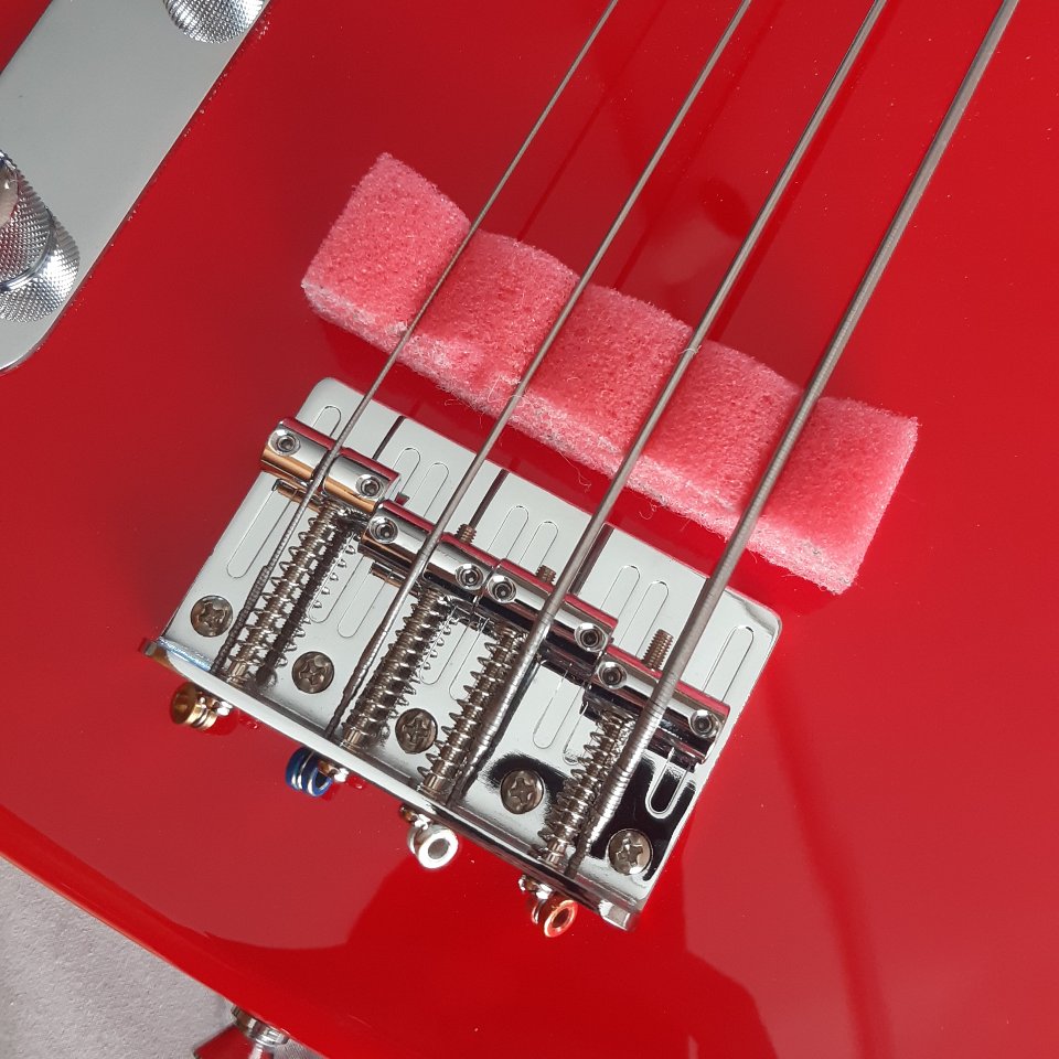

Bei der Gelegenheit möchte ich gerne einmal nachfragen wie die Bassicer ihre mit Flats besaiteten P Bässe bedämpfen.
Allgemein bekannt und weit verbreitet ist ja das Stückchen Schaumstoff an der Brücke.
Vor Jahren habe ich Pfeifenreiniger zweckentfremdet indem ich ihn an der Brücke positioniert habe.
Das hat gut funktioniert, reagierte aber im Gefecht ein bisschen zu sensibel auf Berührungen und verrutschte dann gerne.
Hat jemand noch spezielle Tipps zu dem Thema?
Ich habe einen Moosgummi Block aus irgendeiner Verpackung
1 cm dick und 1,5 hoch mit einem Messer Schlitze für die Saiten rein geschnitten .
Je tiefer man den drauf steckt desto dämpf.
Reaktionen: Mr.Mingus, deeptone und Kingpin

Ich habe bei Bedarf ein passen zugeschnittenes Stück Schaumgummi unter dem Bridge-Cover - aber so, dass es höchstens ca. 15mm vorm Auflagepunkt der Saiten an den Sätteln endet.
Ich (und auch Carol Kaye 😎) finde, es macht einen Unterschied, ob der Schwamm zwischen Body und Saiten sitzt, oder oberhalb der Saiten - in ersterem Fall wird die Dämpfung umso stärker, je höher die gespielte Lage, in zweiterem umgekehrt - und nachdem die Saiten ungedämpft in den tiefen Lagen freier schwingen (also für einen konstanten Ton mehr Dämpfung brauchen), als in den hohen, macht zweitere Variante für mich mehr sein.
... ganz abgesehen davon, dass das Bridge Cover schon rein wegen der Optik Pflicht ist, und so einen praktischen Zusatznutzen hat! 🤘🤘🤘

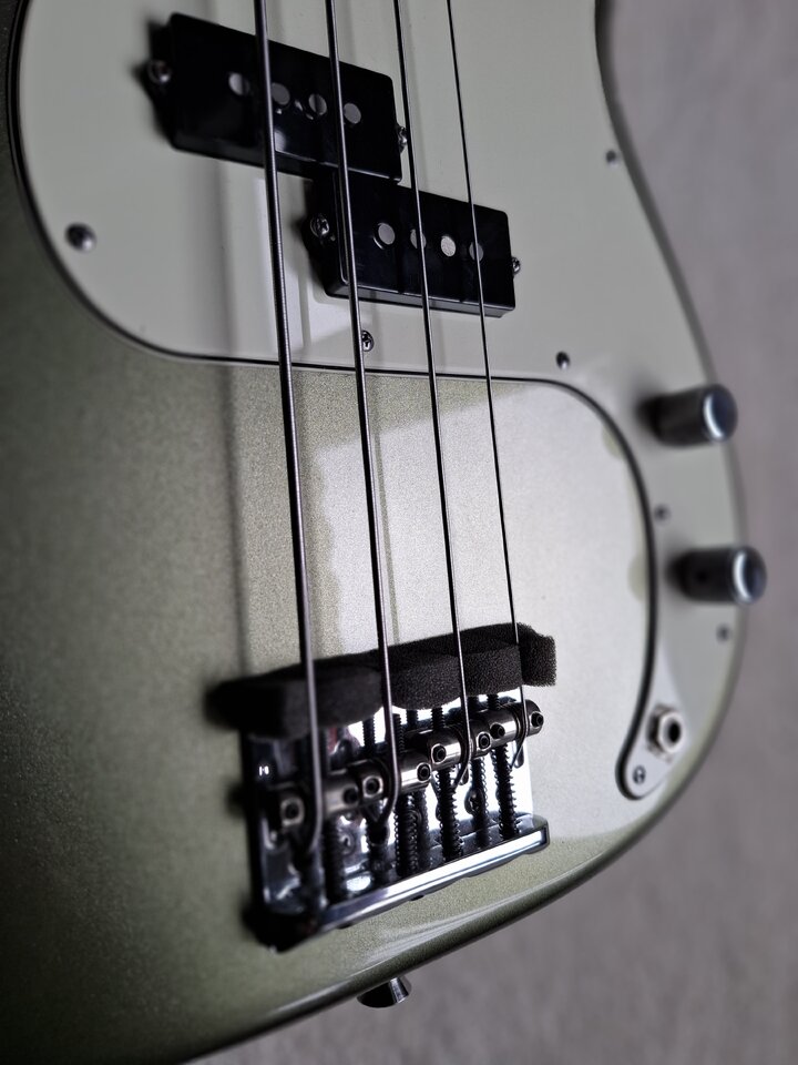

Da gibt es einen guten Tipp von Jim Stinnett, er hat seinen Schwamm geteilt und steckt eine Hälfte von oben und eine von unten unter die Saiten. Man kann die zwei Schwammstücke so auch besser an die Dämpfung der unterschiedlichen Saitendicke anpassen.

Jasper Mortier schneidet seine Schwämme keilförmig, sodass er für die E und A Saite etwas mehr Fleisch hat.
