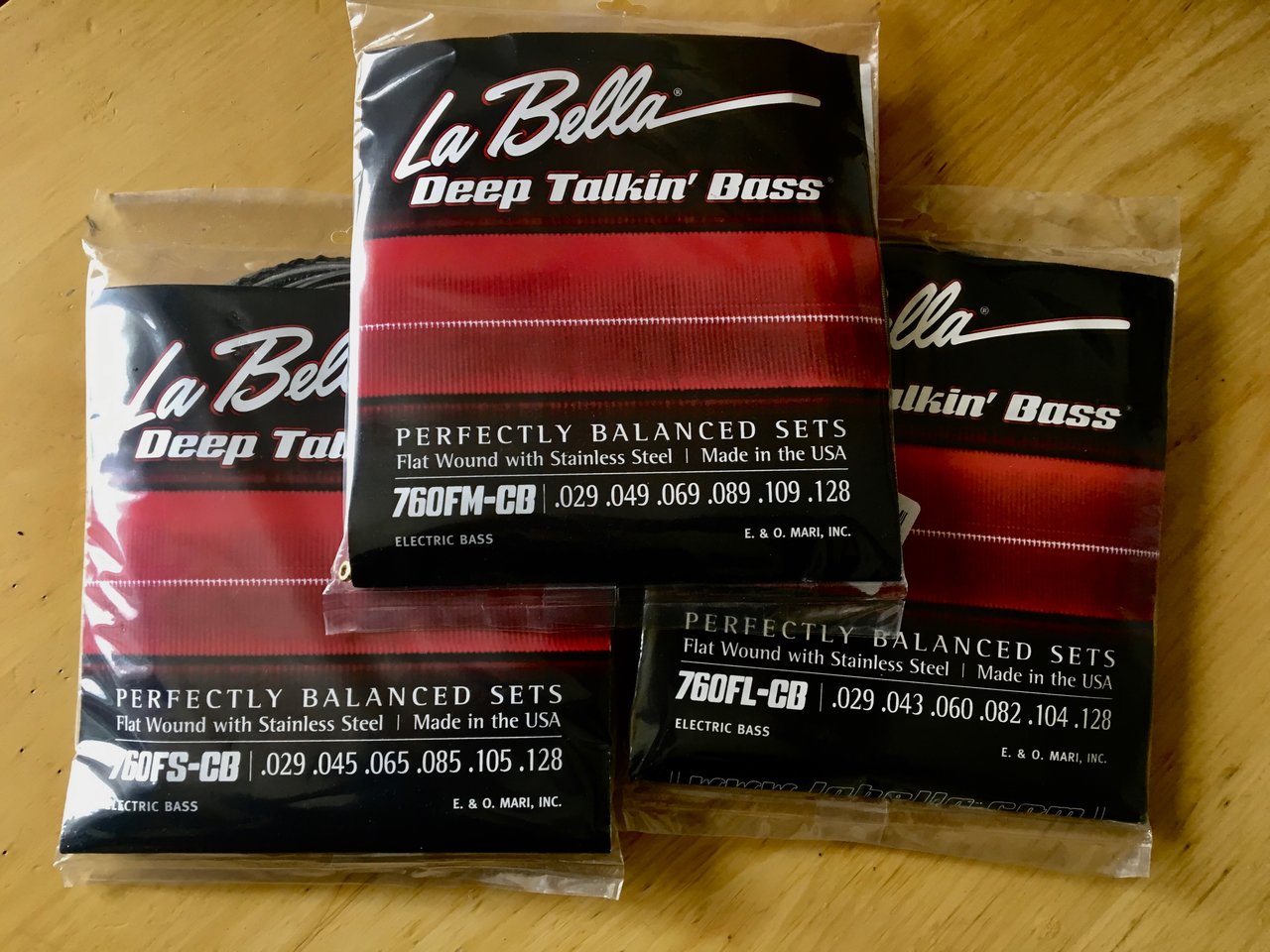

Soeben gekommen.
Bin gespannt wie die sich unterscheiden.
Berichte dann, wird aber etwas dauern.

Sooooo,
habe jetzt mal den La Bella 760FL Satz aufgezogen.
Gefällt mir sehr gut so weit.
Vom Sound etwas dunkler als die Gallis, dafür aber vom Spielgefühl sehr ausgewogen.
Auffällig ist das die E-Saite undefinierter ist als die A,D,G,C Saiten.
Das ist schade.
In dem Bonedo Test beschreibt der Autor ja auch dieses Phänomen bei dem einen oder anderen Satz.
Ist das normal oder habe evtl eine schlechte E Saite erwischt.
Soll ich eine stärkere E Saite aufziehen? hätte noch eine 105er und eine 109er.
Der FL Satz hat eine 104er
Hat da jemand hier Erfahrungen damit?
  • #1.952
Ich hab einen FL und einen FS-Satz hier liegen.
Der FS Satz ist klasse, bei den FL ist mir genau dieses Phänomen auch aufgefallen !
Reaktionen: Paulito
  • #1.953
Aha, danke!
Dann werde ich mal den FS checken.
Der FL ist aber vom Saitenzug und Bespielbarkeit sehr angenehm.
Viel straffer möchte ich es eigentlich nicht.
Ist unterschied von FS zu FL groß?
  • #1.955
nein eigentlich nicht !
Ich hatte mir die FL geholt in der Hoffnung die wären etwas weniger stramm.
Der Unterschied ist aber echt nicht groß.
Reaktionen: Paulito
  • #1.956
evtl. musst du den winkel an der brücke nochmal manuell andrücken... das hat bei mir geholfen... den fl finde ich auch den angenehmsten satz... die fs merkt man schon etwas mehr am zug - gewöhnt sich allerdings auch recht schnell dran... der fm gefällt mir garnicht, da hat man ab den 7ten aufwärts schon fast wolfstöne als wärs ein 5er...
  • #1.958
Das mit dem andrücken am Steg habe ich natürlich gemacht, mache ich immer.
Die FM werde ich wieder zurückschicken.
Die sind mir bestimmt zu straff.
  • #1.960
Meine E-Saite ist auch dumpfer. Auf verschiedenen Bässen. Hab das Ball-End etwas vom Winkel distanziert (mit einer Langmutter von der Rennradbremsenbefestigung ).Hat Duck Dunn auch so gemacht :bier:. Bissl hat es geholfen. Bissl betrübt mich das aber schon.
